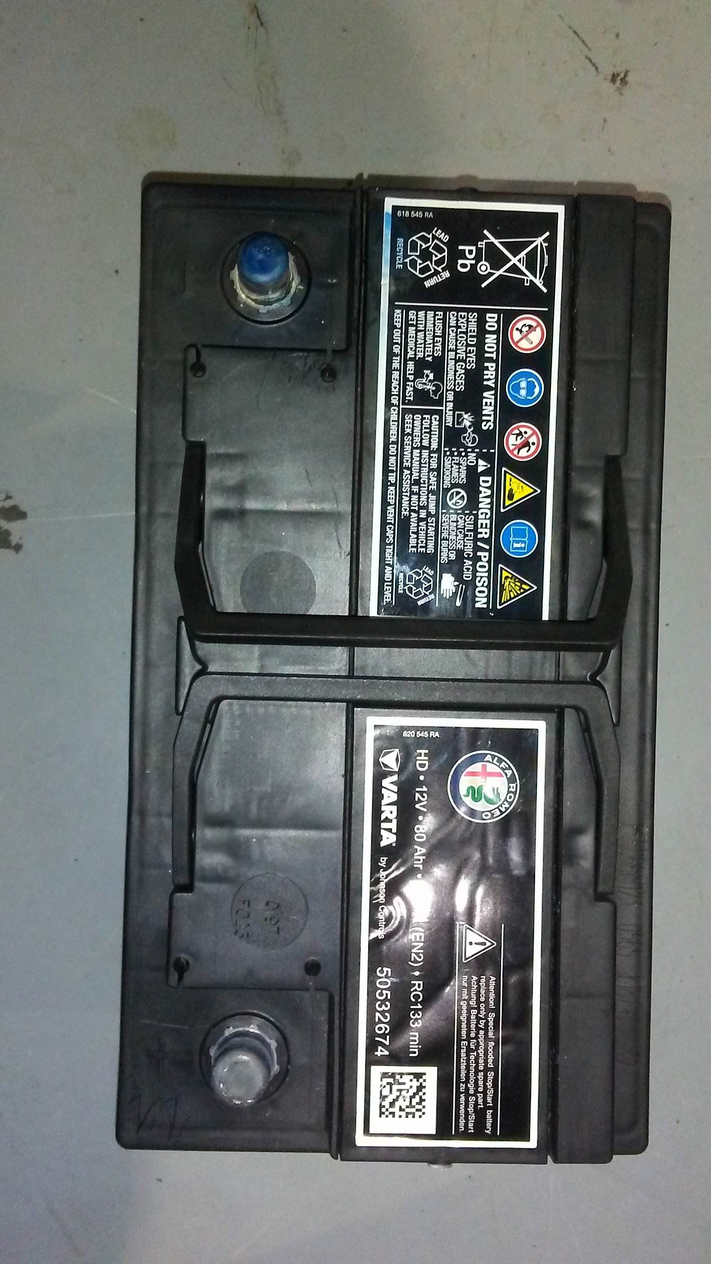

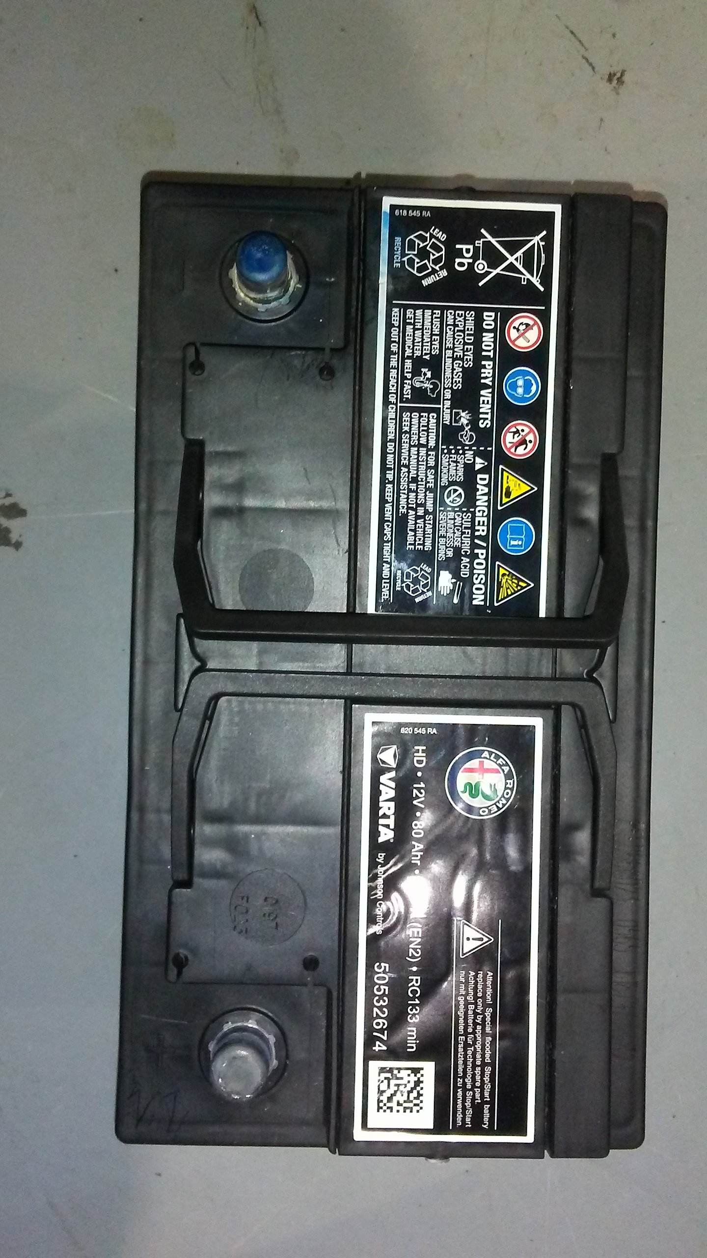

La vecchia batteria è una Varta HD 80 Ah cod. 50532674

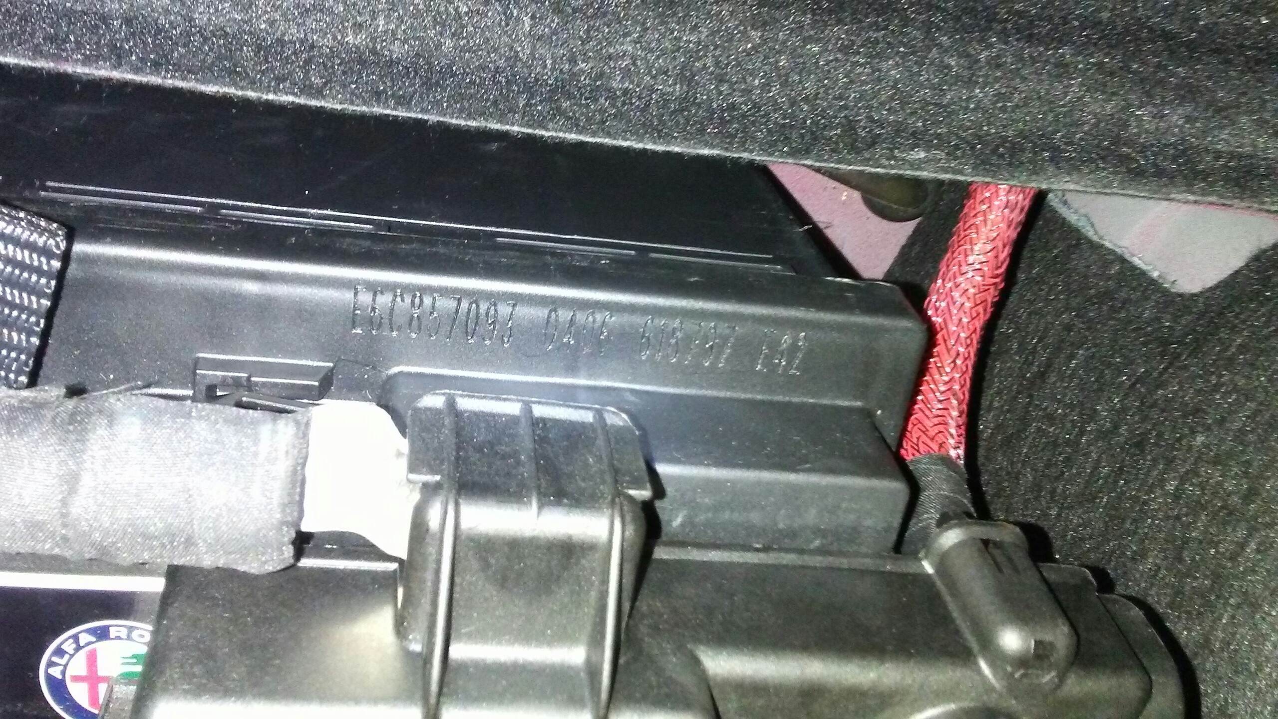

Nella foto qui di seguito si leggono invece i "numeretti" stampigliati sulla nuova (sempre Varta)

Foto vecchia batteria
Visualizza allegato 176388
Guardando la batteria non vedo nessuna sigla ( AGM o EFB) che la identifichi come una start-stop [emoji848]
non saprei dire
Sono stato presente allo...smontaggio della vecchia e all'installazione della nuova
Non ho avuto la presenza di spirito di fotografare la nuova PRIMA che venisse coperta con il "modulo" nero superiore (che non è stato sostituito e non so cosa è)
