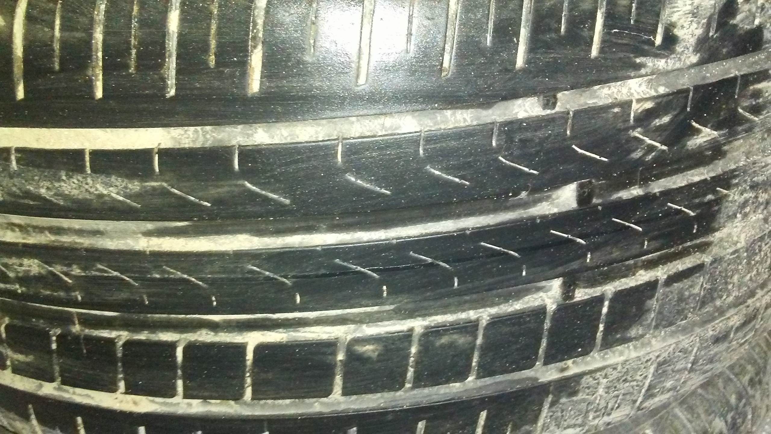

Nel frattempo, queste le Pirelli P7 che (dopo aver recuperato i sensori TMPS) sono destinate alla discarica
Considerati i km percorsi con le termiche, hanno all'attivo 32500 km netti, con indicatori di consumo ormai a livello
Inutile rischiare

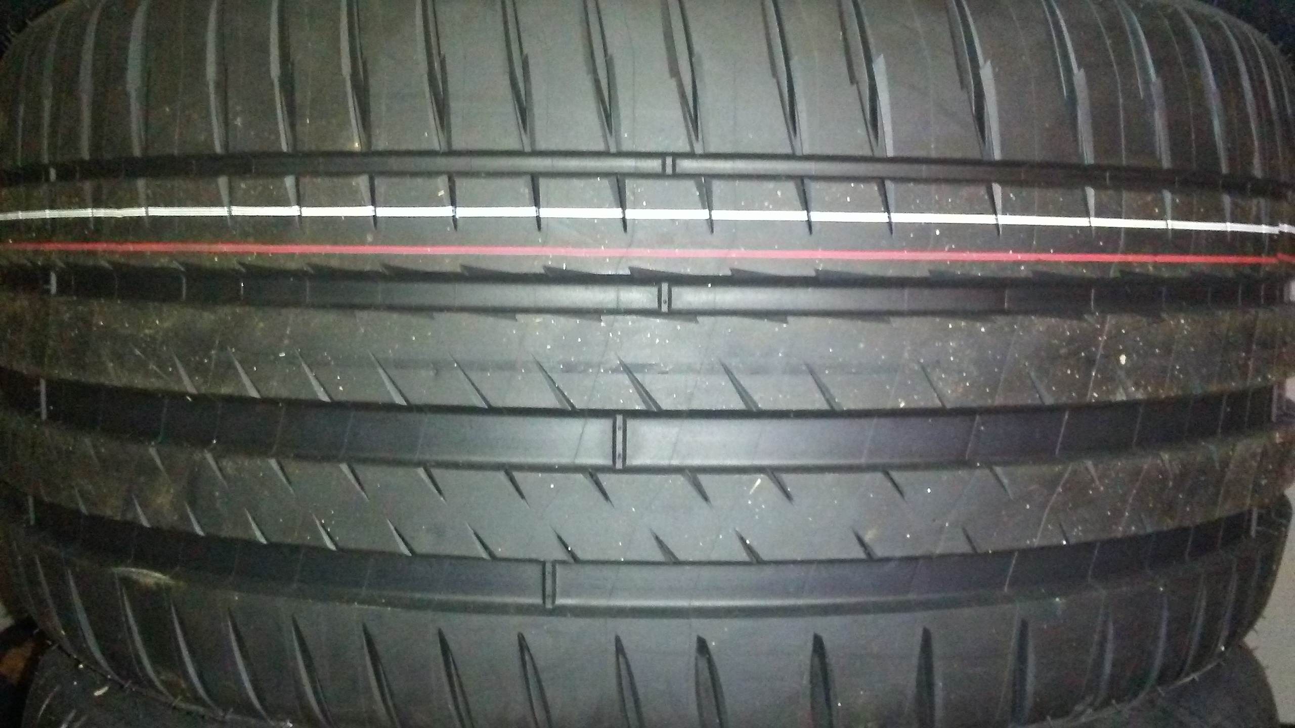

Pirelli di primo equipaggiamento run flat (225/45 R18 ant. 255/40 R18 post.)
Michelin Pilot Sport normali (225/40 R19 ant. 255/35 R19 post.)
Ho già il kit di riparazione (con compressore) e soprattutto la polizza che comprende assistenza stradale in caso di foratura

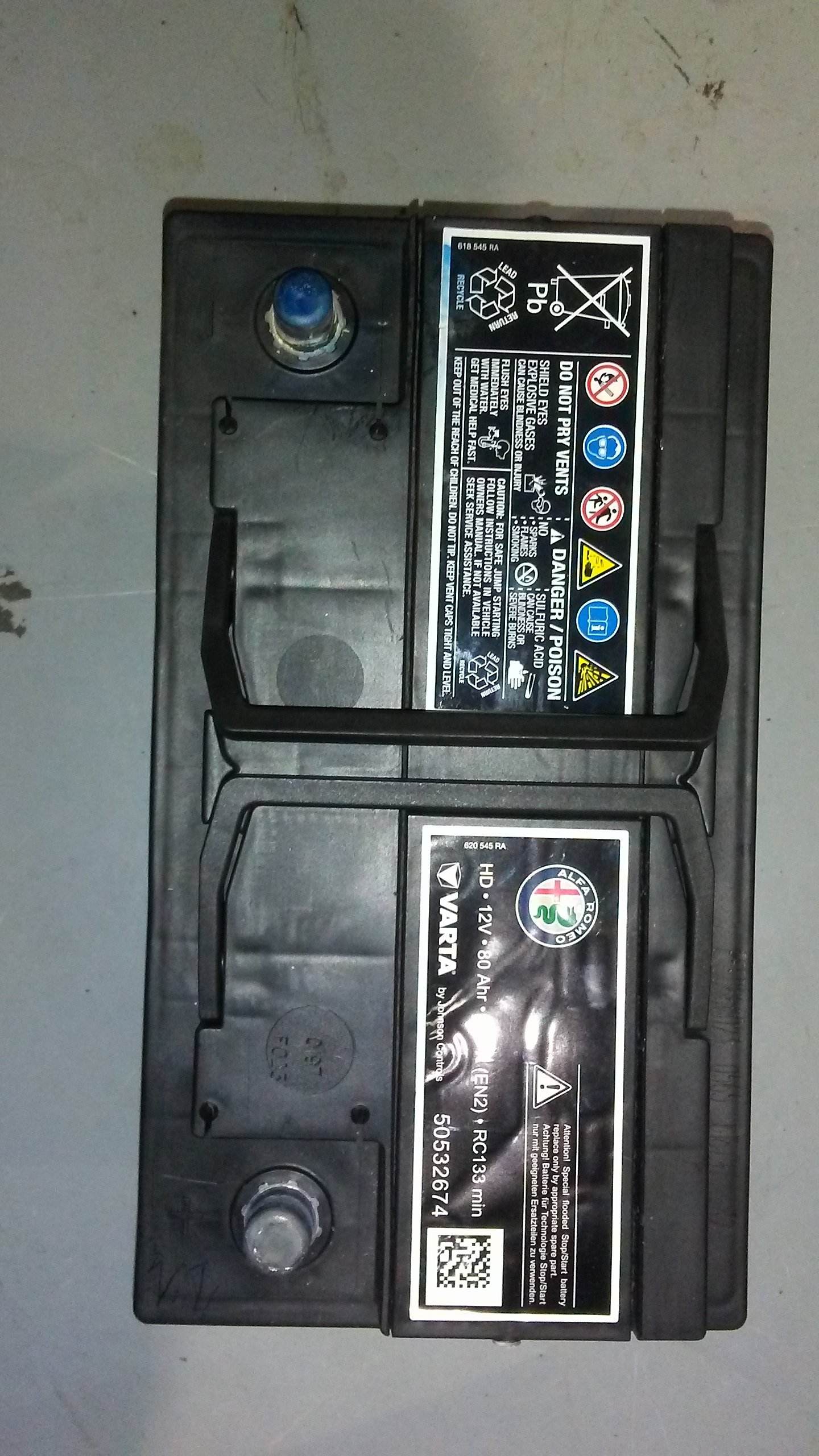

Finalmente sostituita la batteria ed inoltre, secondo il capofficina, controllati tutti i cablaggi.
Riconfigurata l'elettronica (il layout del display TFT 7" effettivaente è...diverso da prima)
Alternatore, attuatori, centraline ecc... niente da segnalare.
Attendo di ricevere la fattura in garanzia
Oggi 200 km senza...accensione/lampeggio spie (sgrat!)
Foto vecchia batteria
