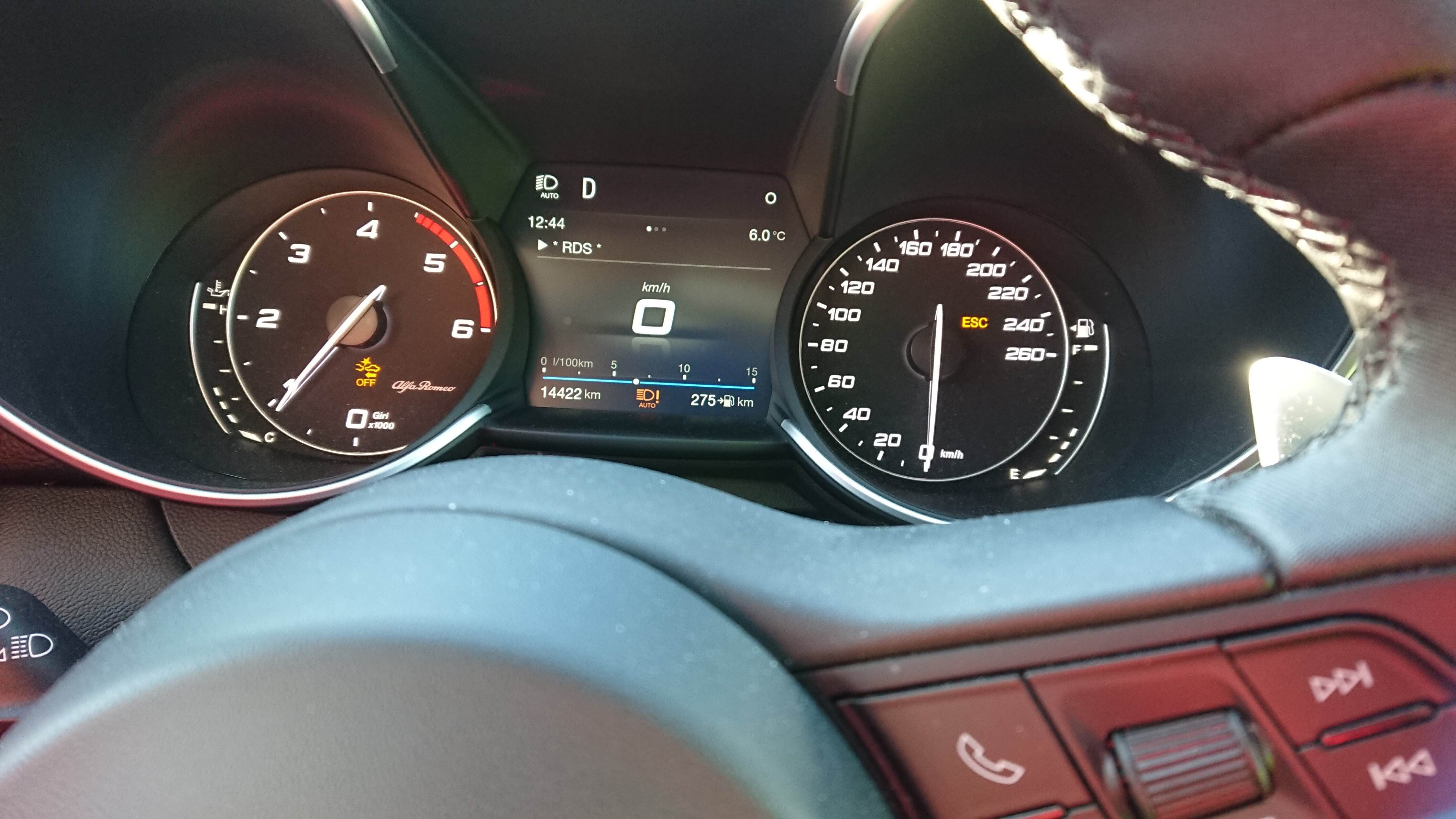

Ciao mefistofele (e anche gli altri partecipanti alla discussione) la mia giulia veloce 210 cv Q4 con differenziale autobloccante sta avendo i tuoi stessi problemi e messaggi. Ha 14mila km. In garanzia. Temperatura 6 gradi sopra zero, e strade pulite in montagne. Esc non disponibile, fari abbaglianti automatici non disponibili, trazione integrale non disponibile, controllare telecamera frontale (che e' pulitissima), start and stop non funzionante, DNA che da A va in N e anche ruotando il selettore su D e A resta sempre blu (con comportsmento della vettura da A). Capitato in particolare in discesa. Non sono falsi messaggi, esc e trazione integrale non funzionano proprio. Spegni e riaccendi, I messaggi sono spariti ma poco dopo ricompaiono in sequenza. Come hai risolto tu il problema della tua giulia? Grazie, Mauro

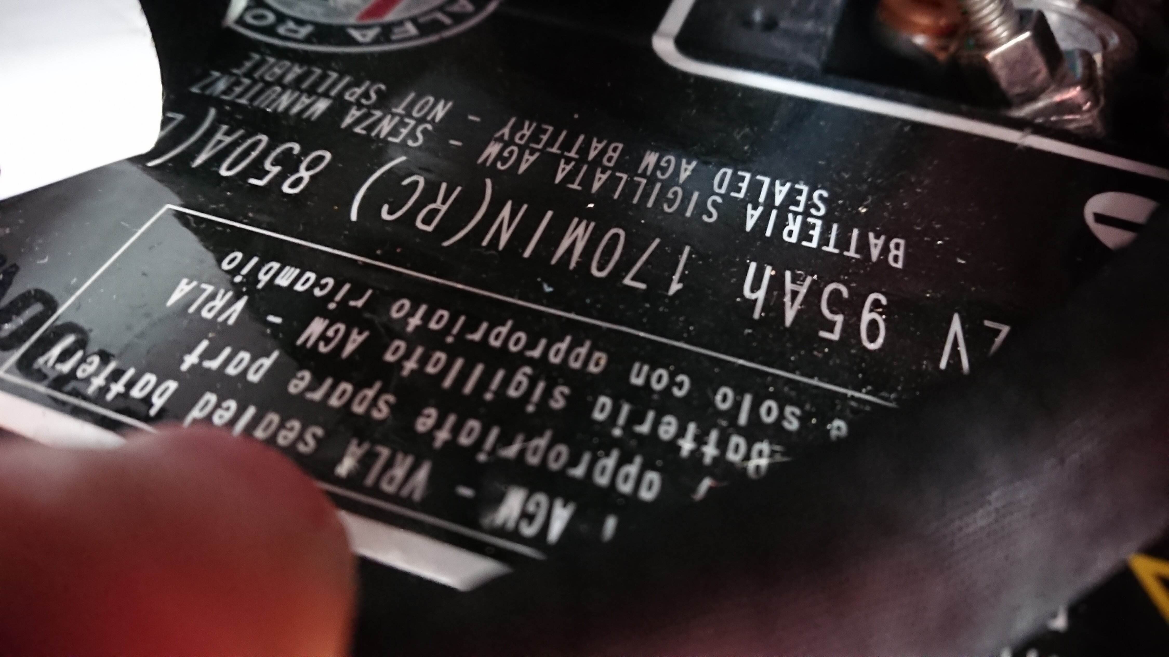

Hai il pack "clima freddo" che comprende batteria maggiorata EFB 95Ah e alternatore 180A?

Batteria AGM 95Ah 170 min (RC) 850A. Non so l'alternatore.

Stamattina, dopo 15 km e temperatura esterna 6 gradi, ancora in discesa, strada pulitissima e telecamera/radar pulitissimi, soliti messaggi e spie accese, DNA non funzionante e bloccato su N (blu), etc.
