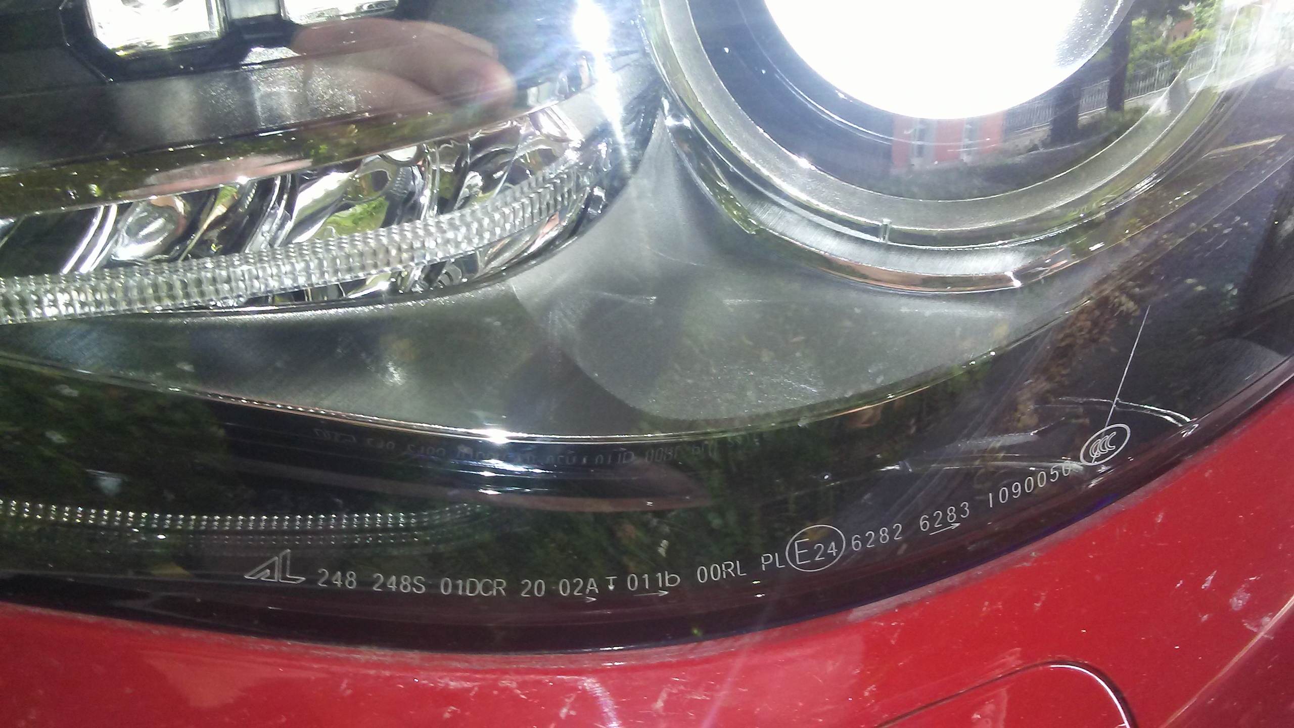

Questo il "codice prodotto" del nuovo faro bi-xeno ant.sx 35 Watt con AFS
qualcuno può controllare se il numero è diverso dal faro MY 2017?
Grazie!

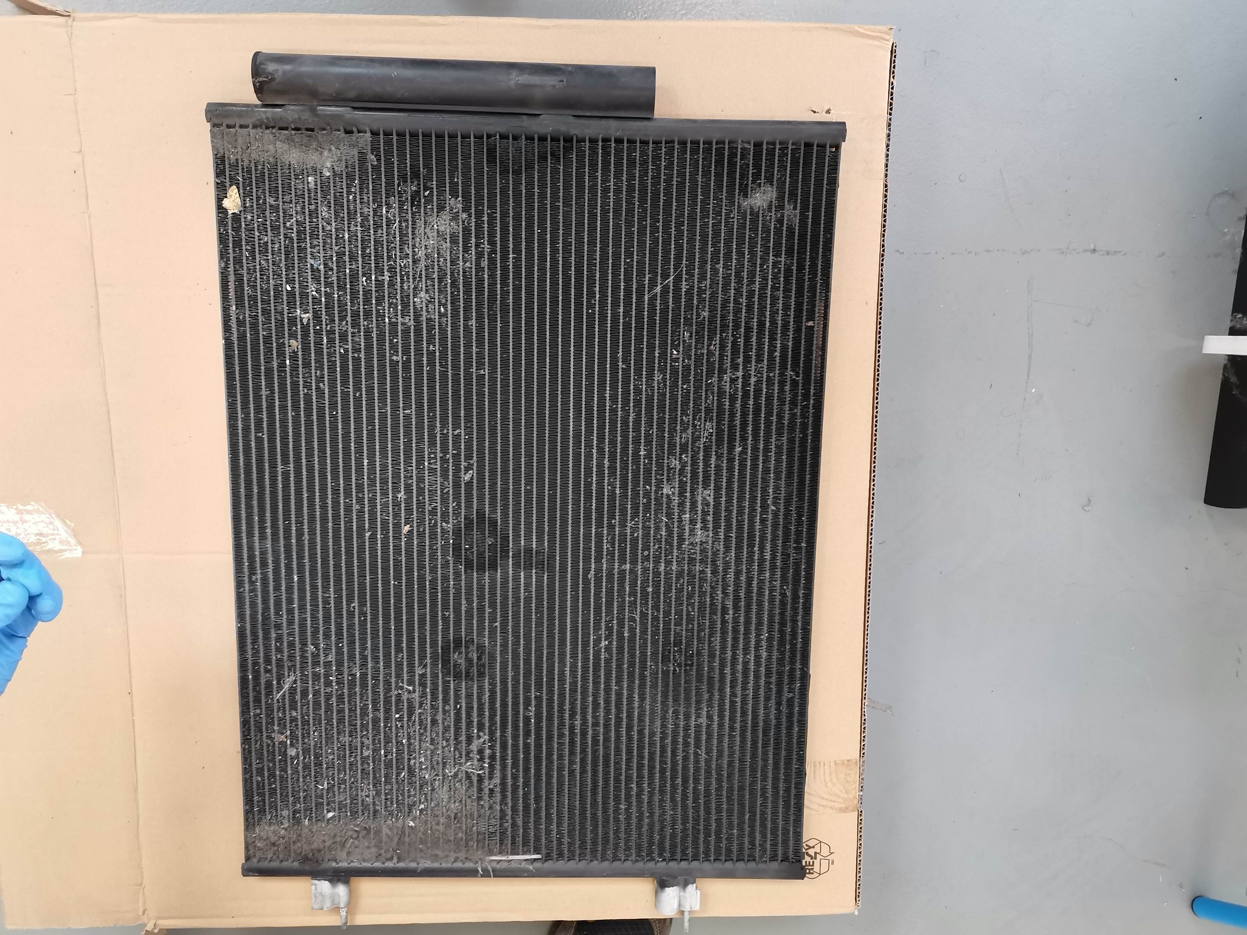

ennesimo aggiornamento
sostituito il "condensatore" del clima, che ha ripreso a funzionare regolarmente

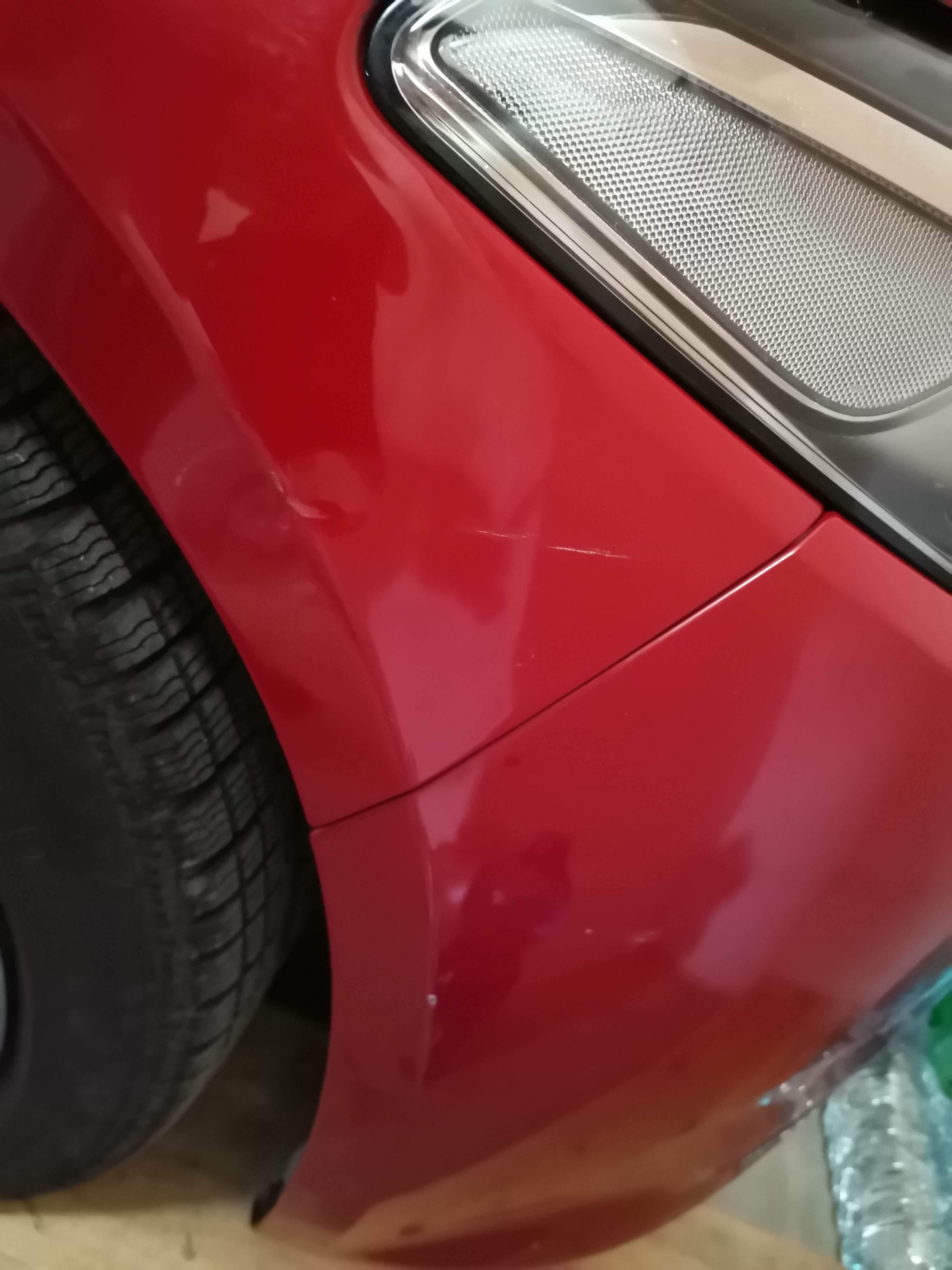

peccato che, nell'eseguire il lavoro, mi abbiano "ammaccato" entrambi i parafanghi
quello sx ha un piccolo bozzo sul bordo superiore, che non si vede in foto
quello dx è ridotto così
in manovra? oppure ci hanno sbattuto un carrello d'officina?

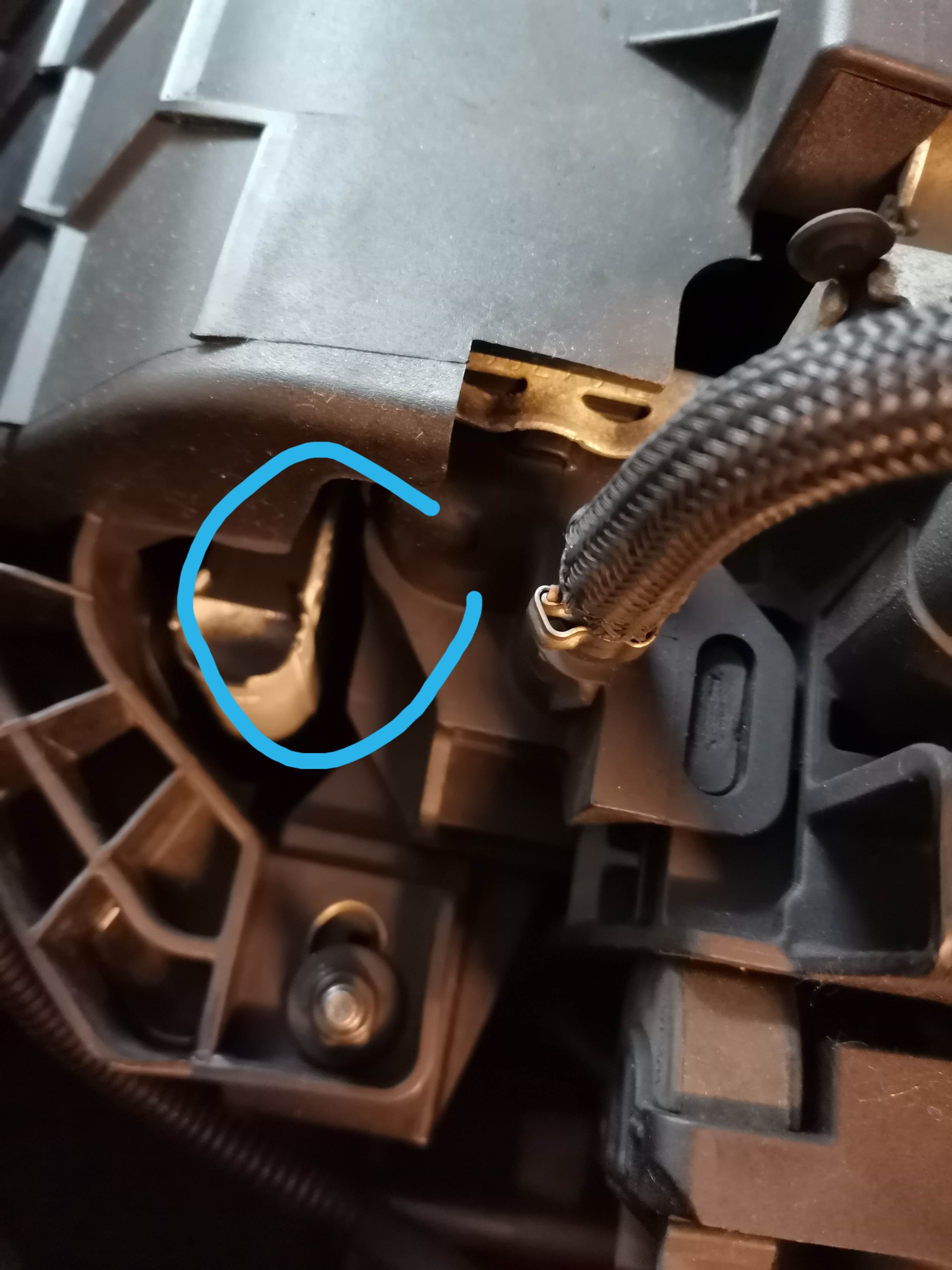

Lievi perdite (evidenziate nella foto).
Non è chiaro se per difetto del materiale ovvero se danneggiato nel novembre scorso, quando sono stati sostituiti i cablaggi.

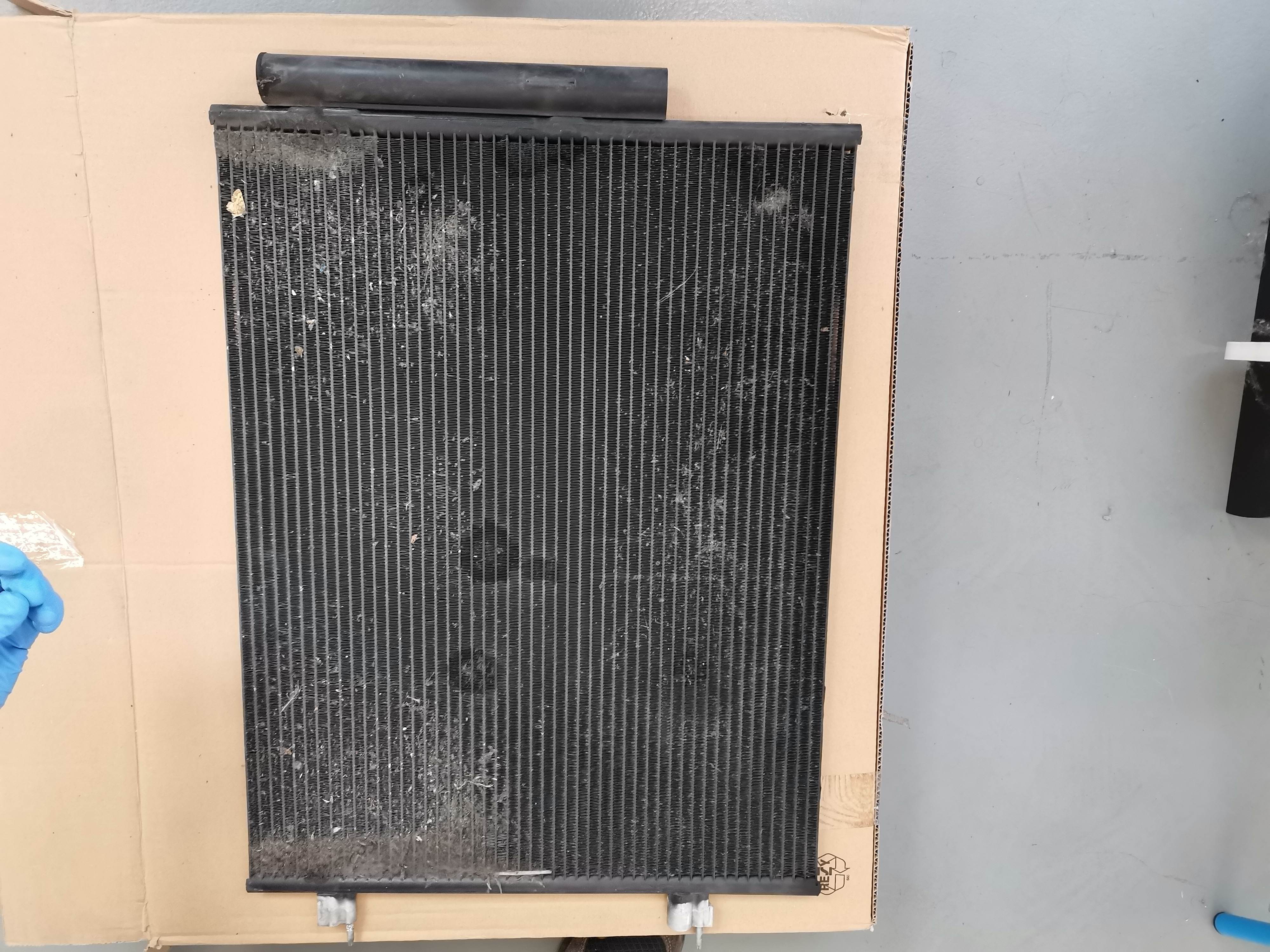

Quel che non mi spiego è lo sporco tra le "lamelle" del radiatore/condensatore
Macchina lavata periodicamente
Per quel che può valere,
il condensatore/radiatore di primo impianto era di colore nero(v. foto postata sopra)
Quello nuovo è "grigio metallo"

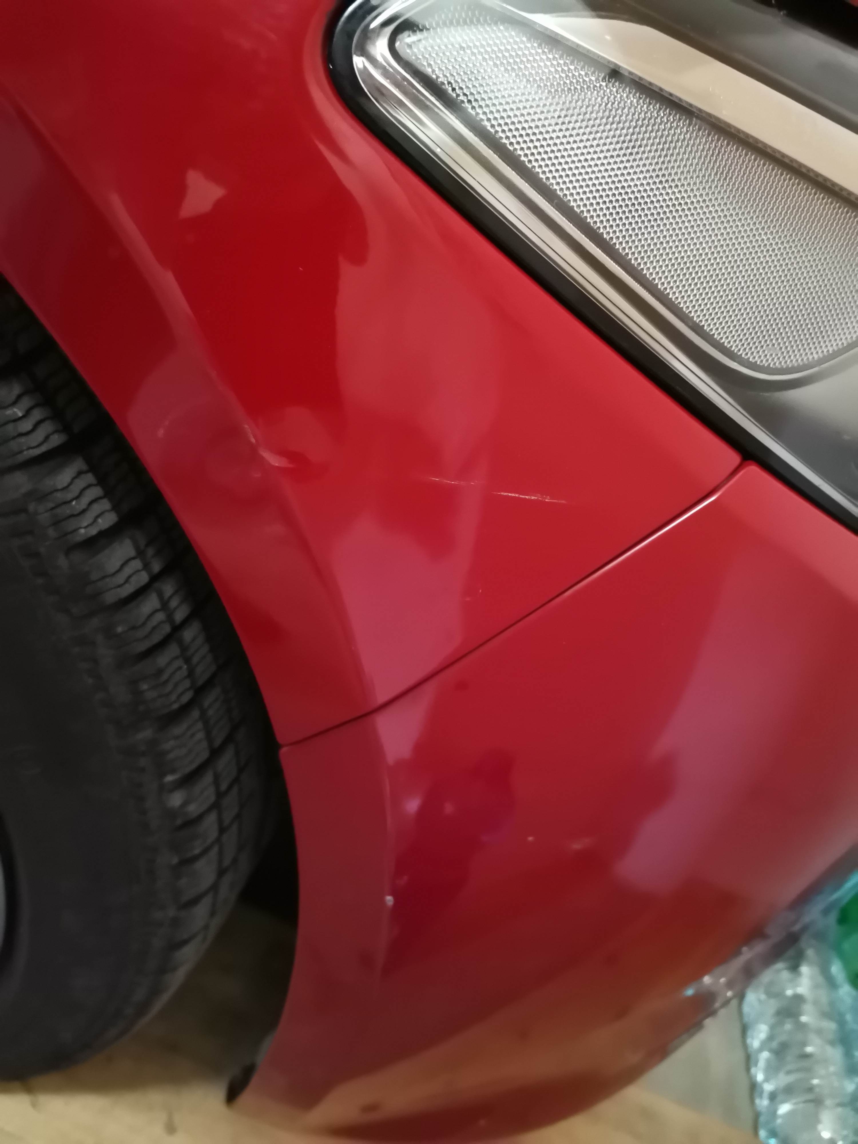

Visualizza allegato 207428
Scusa Mefistofele, ma la hai ritirata così senza lamentarti???
L'hai presa e sei andato via e chiusa lì?
Io gli battevo la testa nel parafango se non me lo sistemano a loro spese e con lavoro a regola d'arte!!
