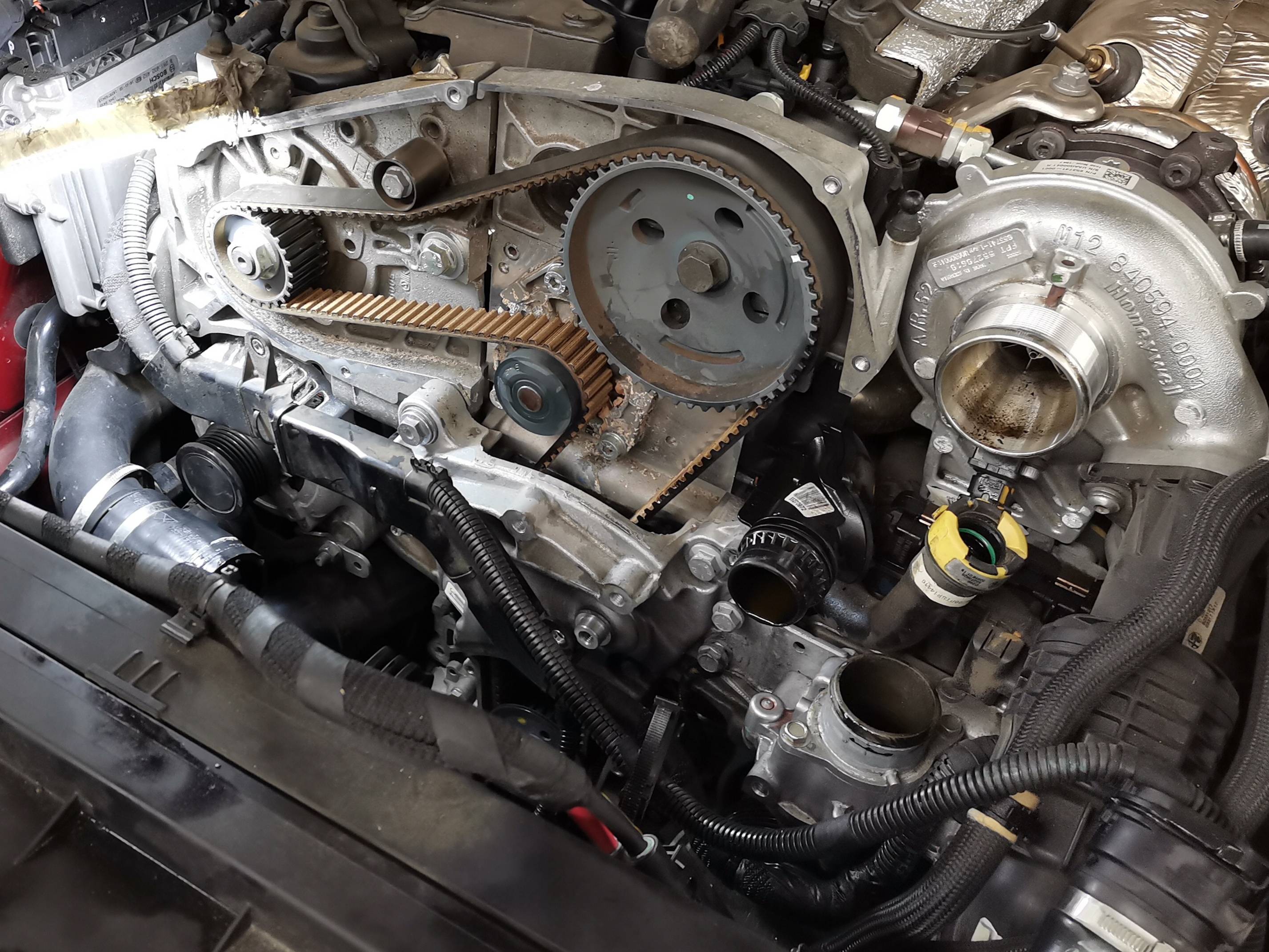

Superati i 100 k km, è giunto il momento di sostituire la cinghia di distribuzione
Questa la vecchia cinghia, non risulta screpolata o deteriorata. Vedo invece che nei pressi della pompa dell'acqua (puleggia centrale) ci sono delle incrostazioni. Forse una perdita di liquido refrigerante?
In ogni caso tocca sostituire anche la pompa dell'acqua

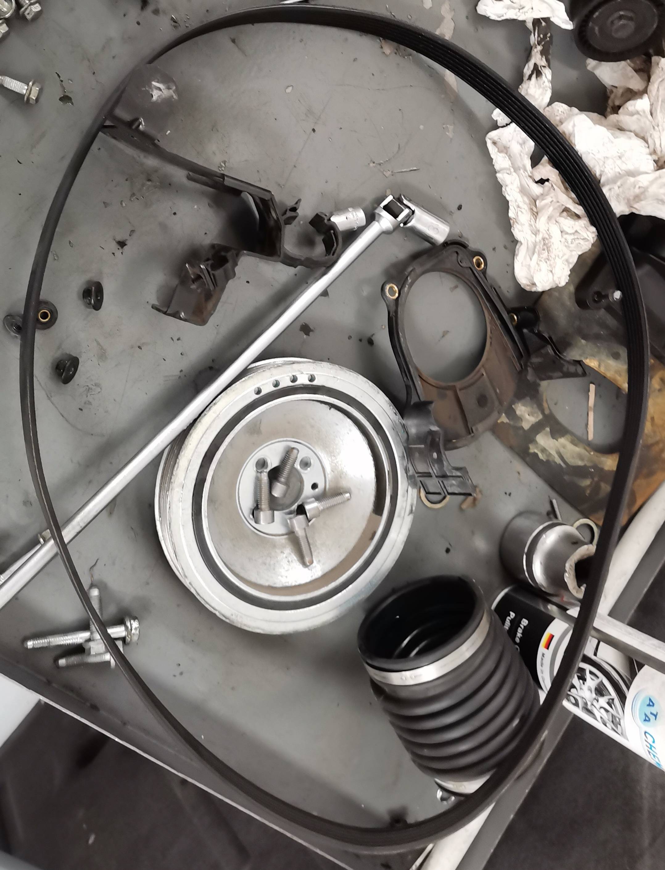

Cinghia servizi già smontata
Anche questa da sostituire per precauzione

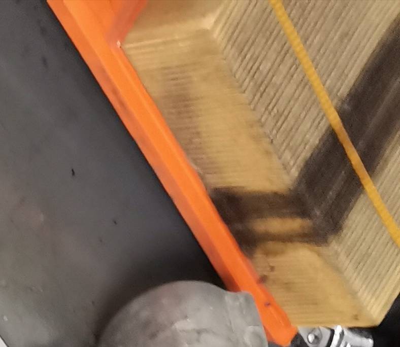

Filtro aria (vecchio di 40 k km) con due "anelli" sporchi d'olio
