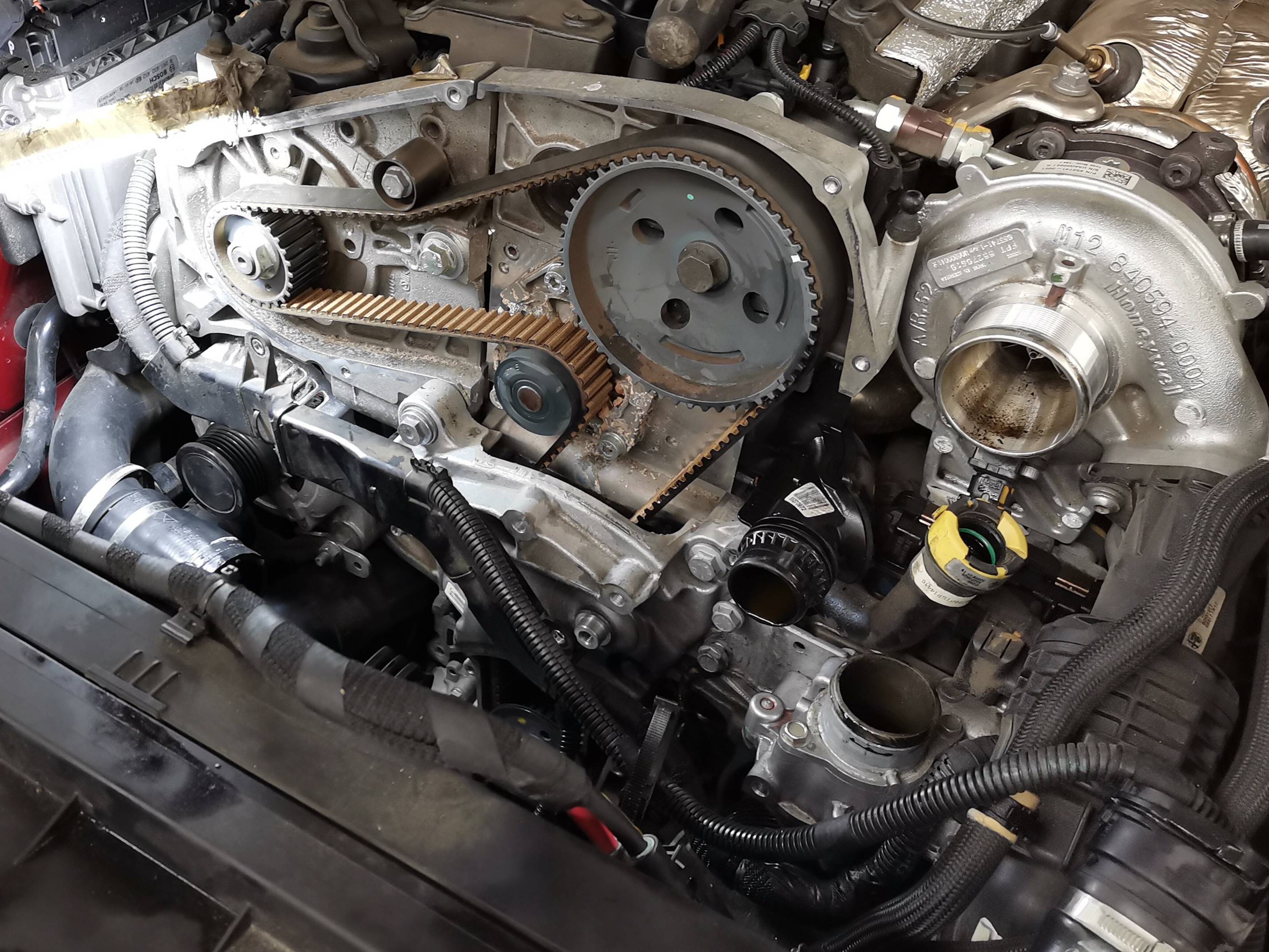

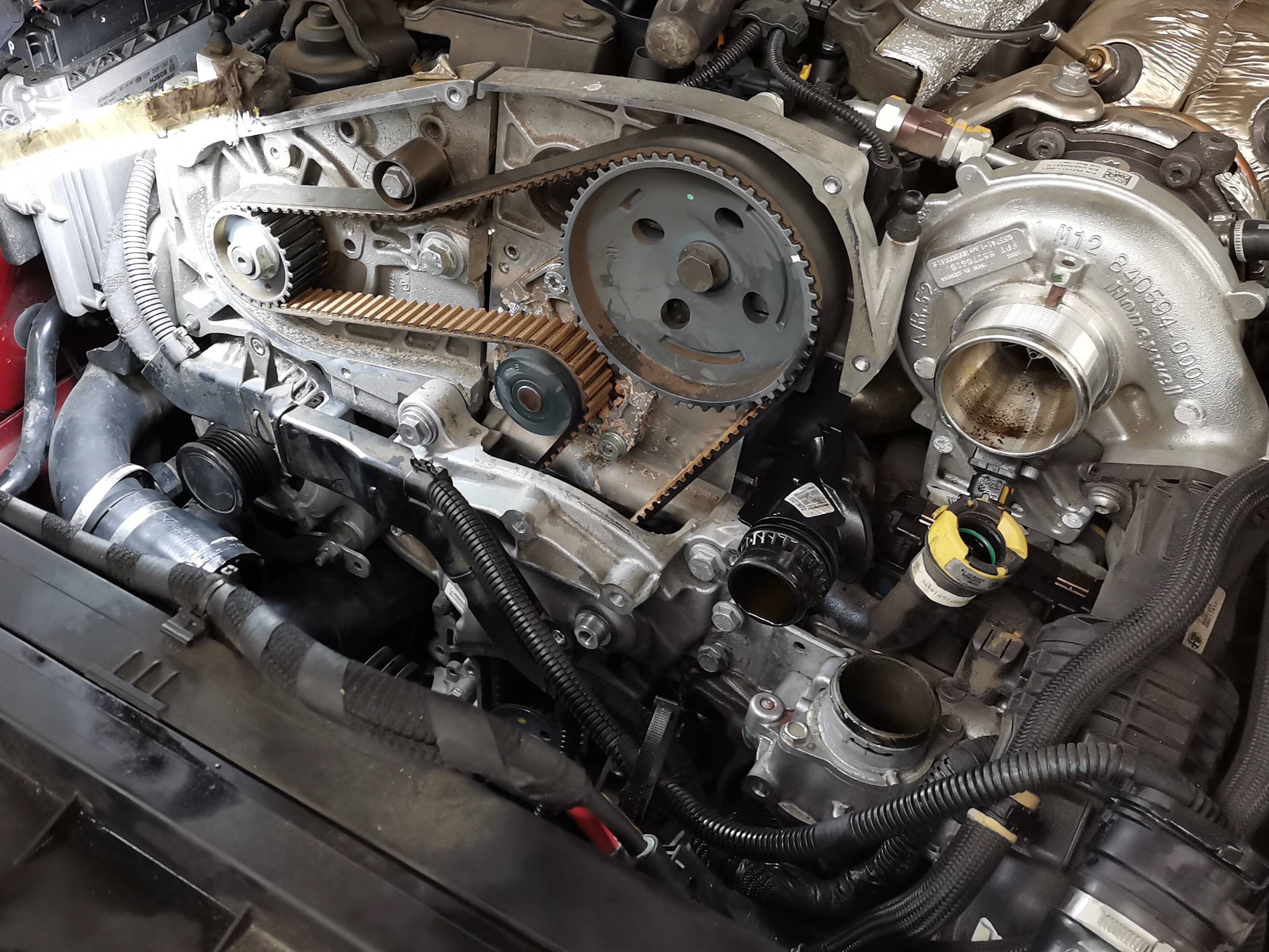

Superati i 100 k km, è giunto il momento di sostituire la cinghia di distribuzione
Visualizza allegato 224876

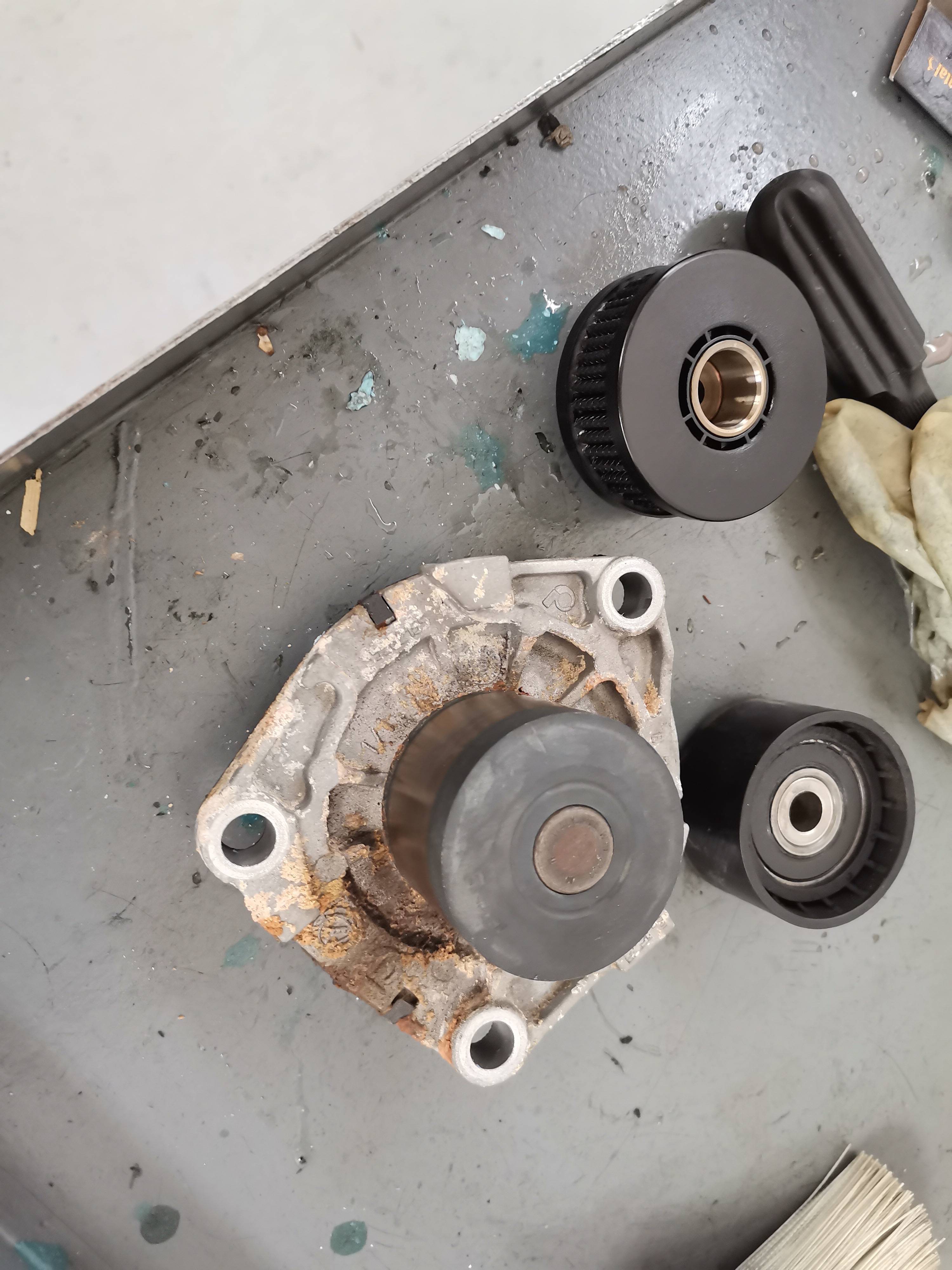

Questa la vecchia cinghia, non risulta screpolata o deteriorata. Vedo invece che nei pressi della pompa dell'acqua (puleggia centrale) ci sono delle incrostazioni. Forse una perdita di liquido refrigerante?
In ogni caso tocca sostituire anche la pompa dell'acqua
Il colore ruggine della cinghia dentata e' normale?
Secondo il meccanico, sì
pezzo in buone condizioni
il costo vivo della cinghia è marginale rispetto alla manodopera occorrente per smontare/rimontare il tutto.
Prima che venga riassemblato il carter fotografero' la nuova cinghia
Ho visto la nuova cinghia, il lato "dentato" interno è di colore chiaro
Secondo il meccanico è del tutto normale che, dopo 100 k km, quella vecchia abbia preso il colore degli ingranaggi su cui ruota

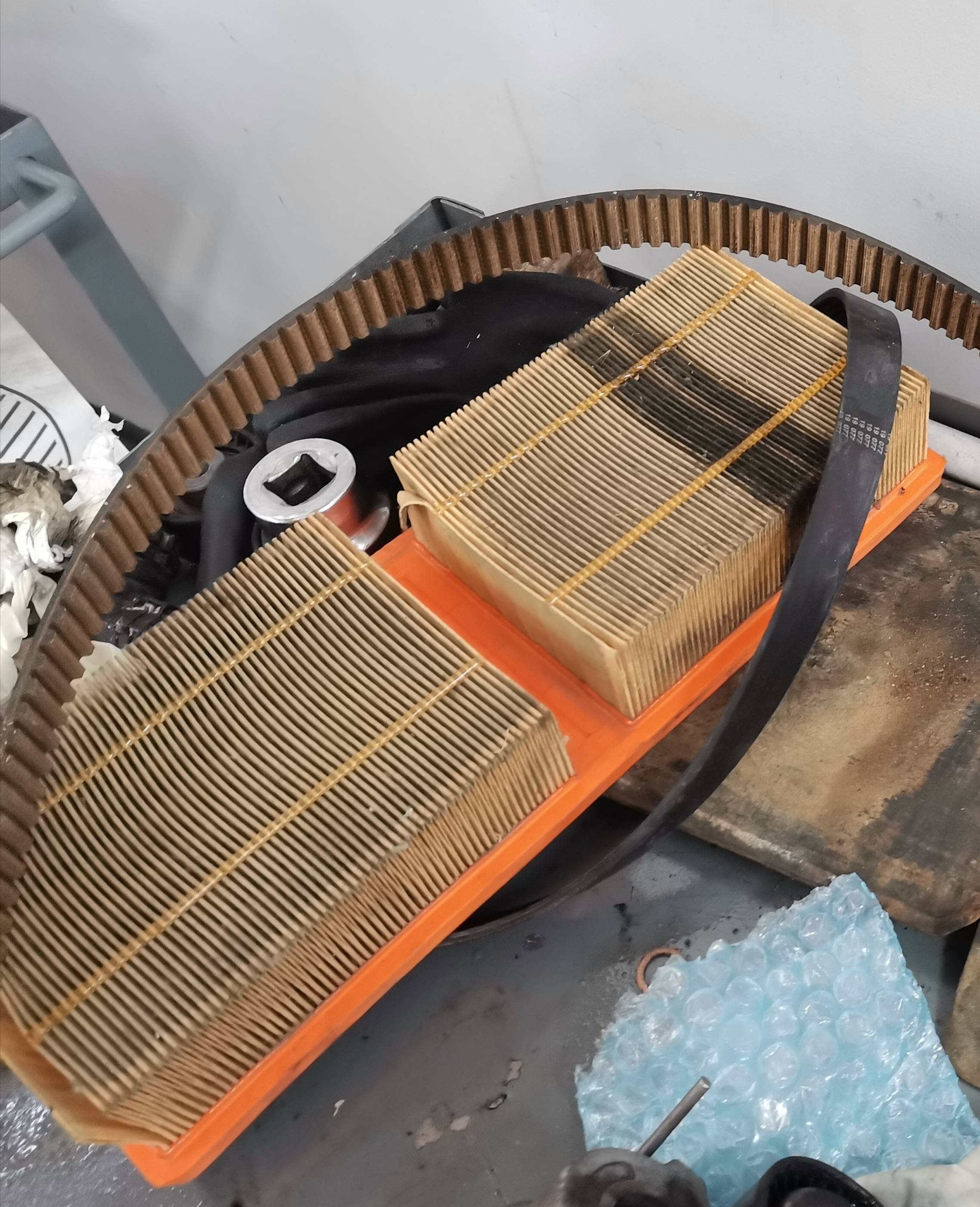

Filtro aria con 40 k km, cinghia distribuzione e cinghia servizi con 100 k km abbondanti
Nella parte superiore della foto si vede il vecchio filtro "blow by" di tipo diverso rispetto a quello che è stato installato or
Sotto pompa dell'acqua che presentava incrostazioni (minime perdite? Non avevo visto calare il livello nelle vaschette)

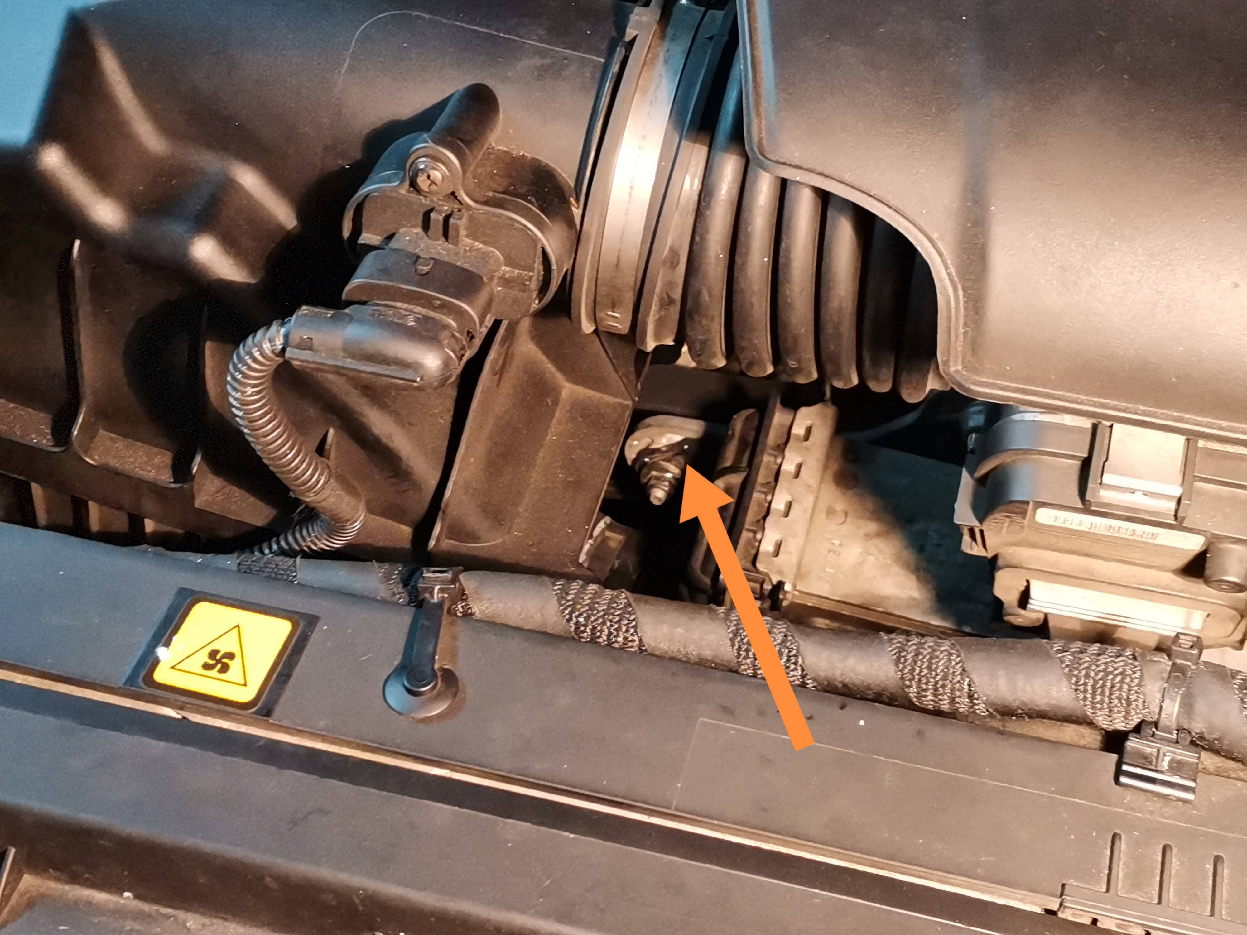

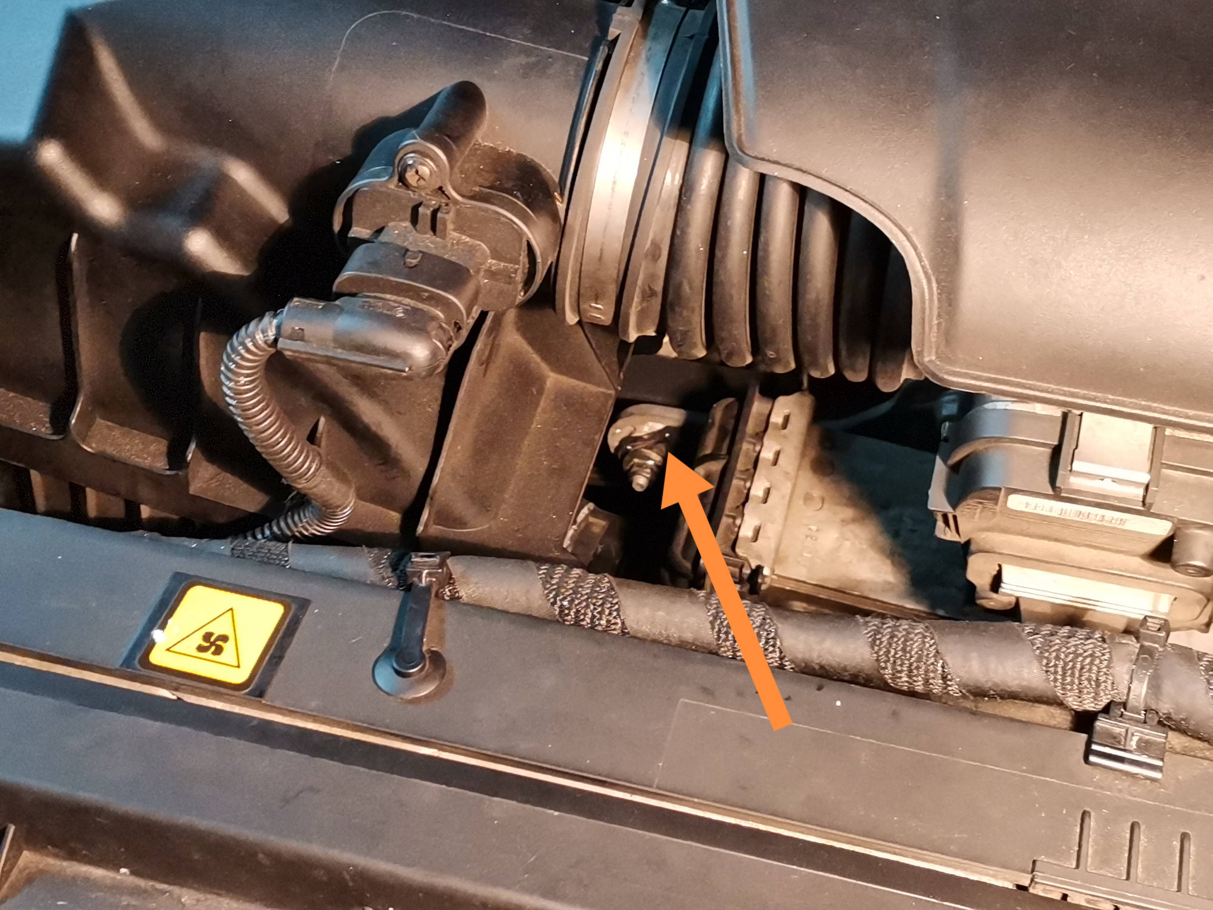

Riassemblata la miriade di componenti davanti al monoblocco, si vede (freccia arancione) la nuova cinghia servizi
Non riesco a fotografare il lato interno della cinghia, con nervatura longitudinale
