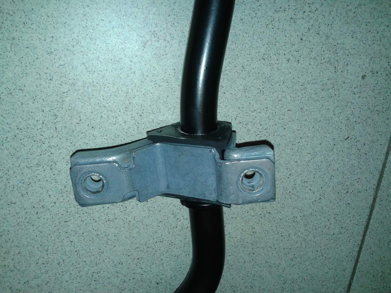

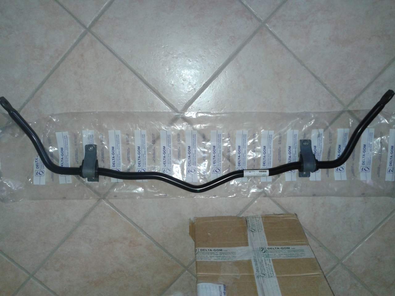

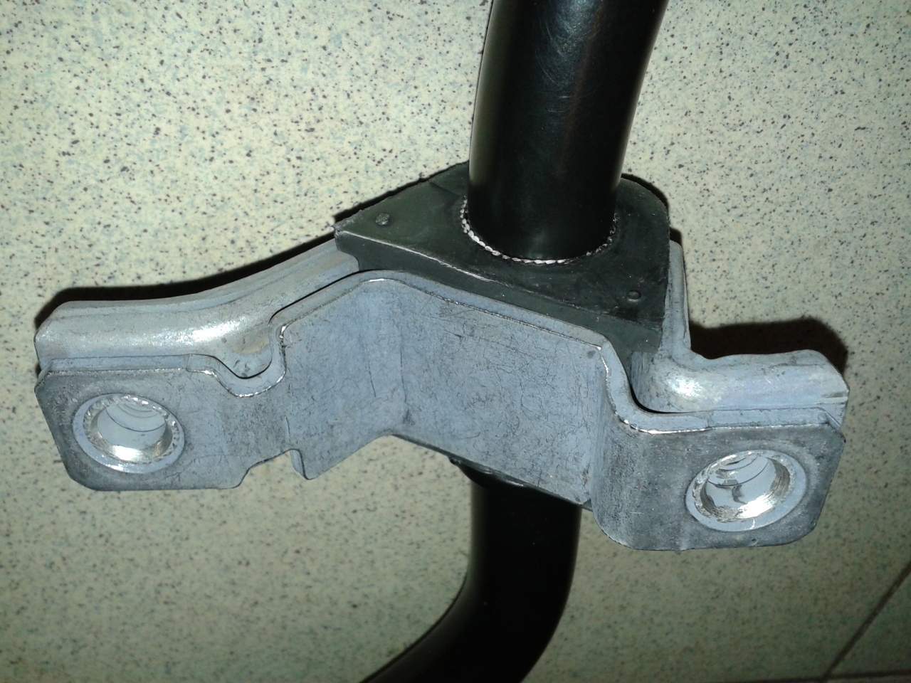

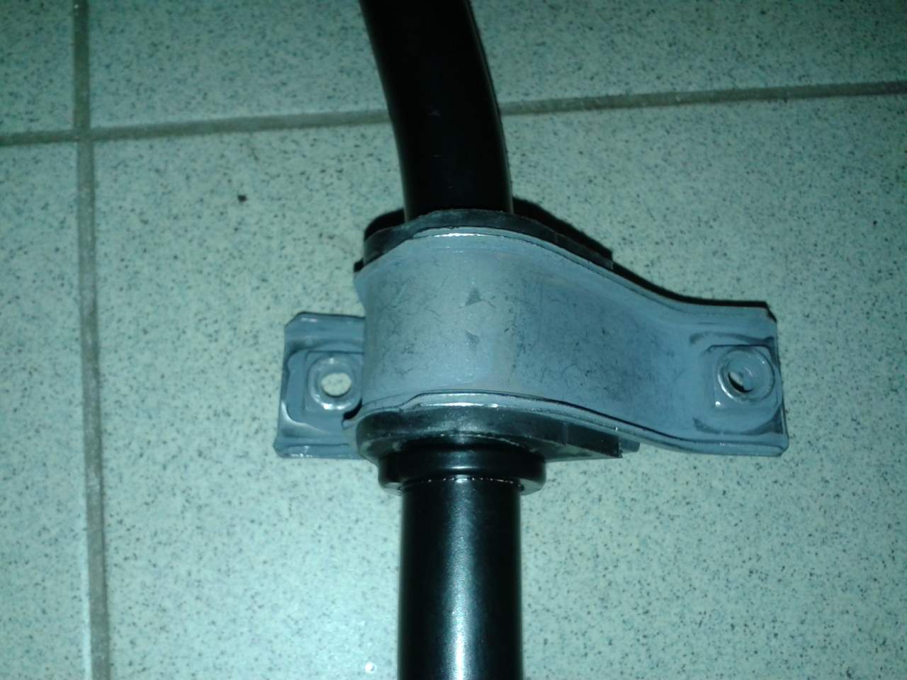

Ecco la nuova barra modificata Delta Gom a giorni la faccio montare dal meccanico poi vi farò sapere,sembra diversa dall'originale 20140304_140052.jpg
