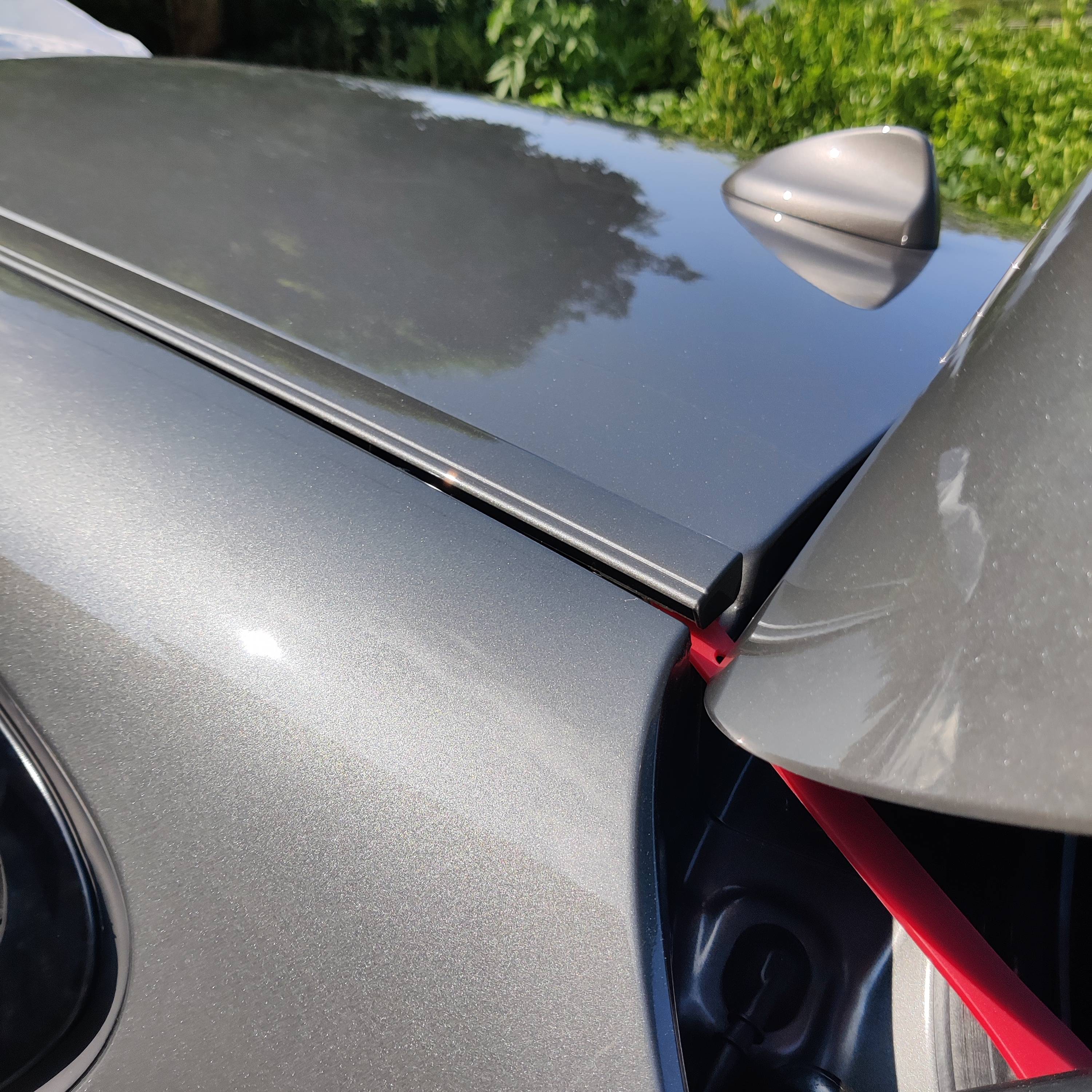

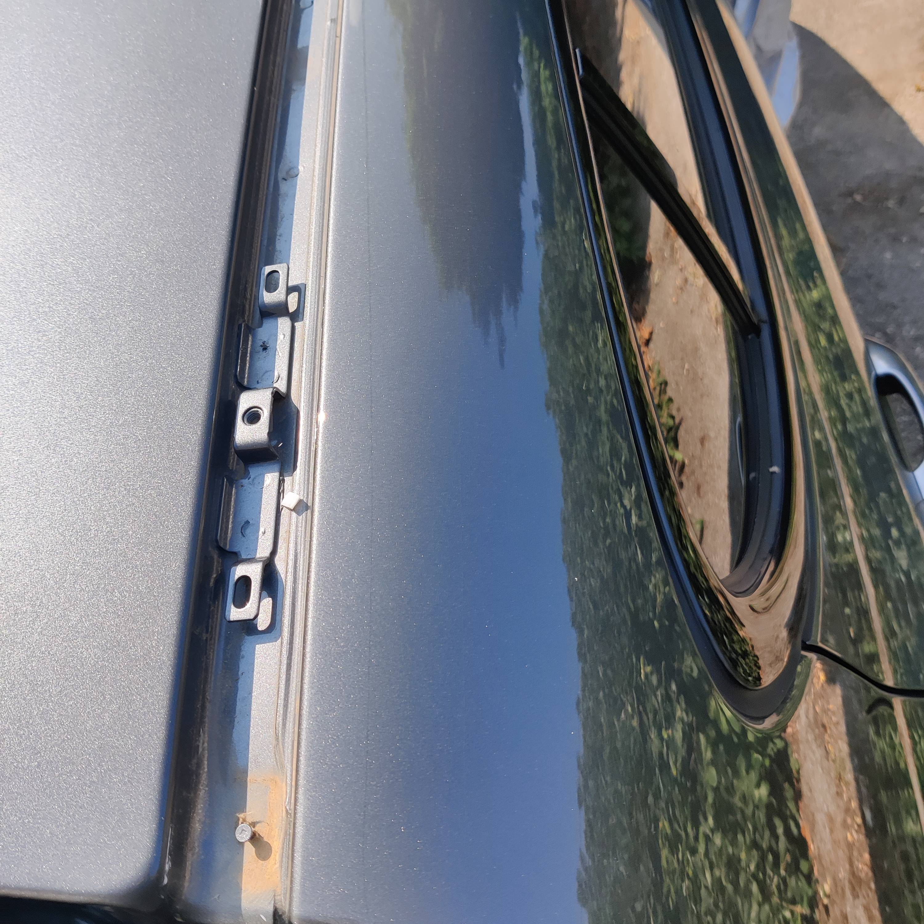

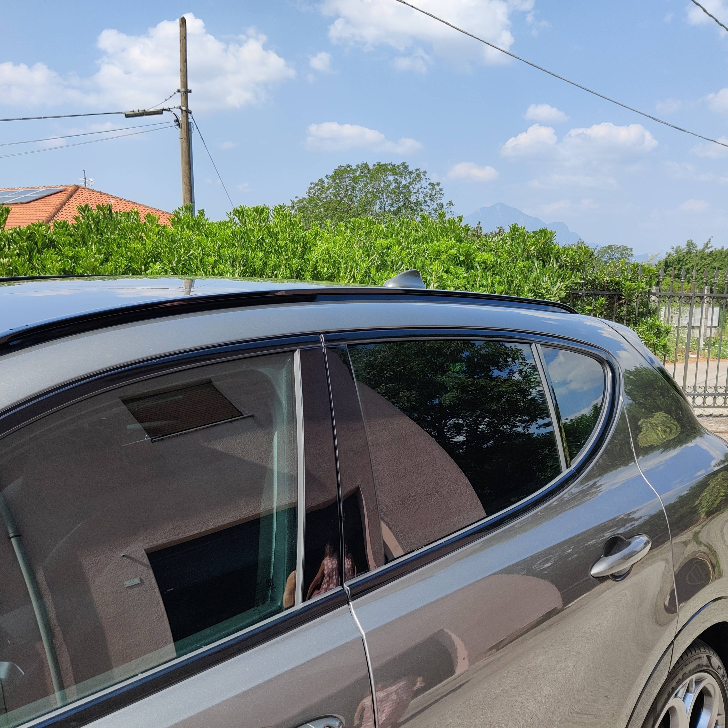

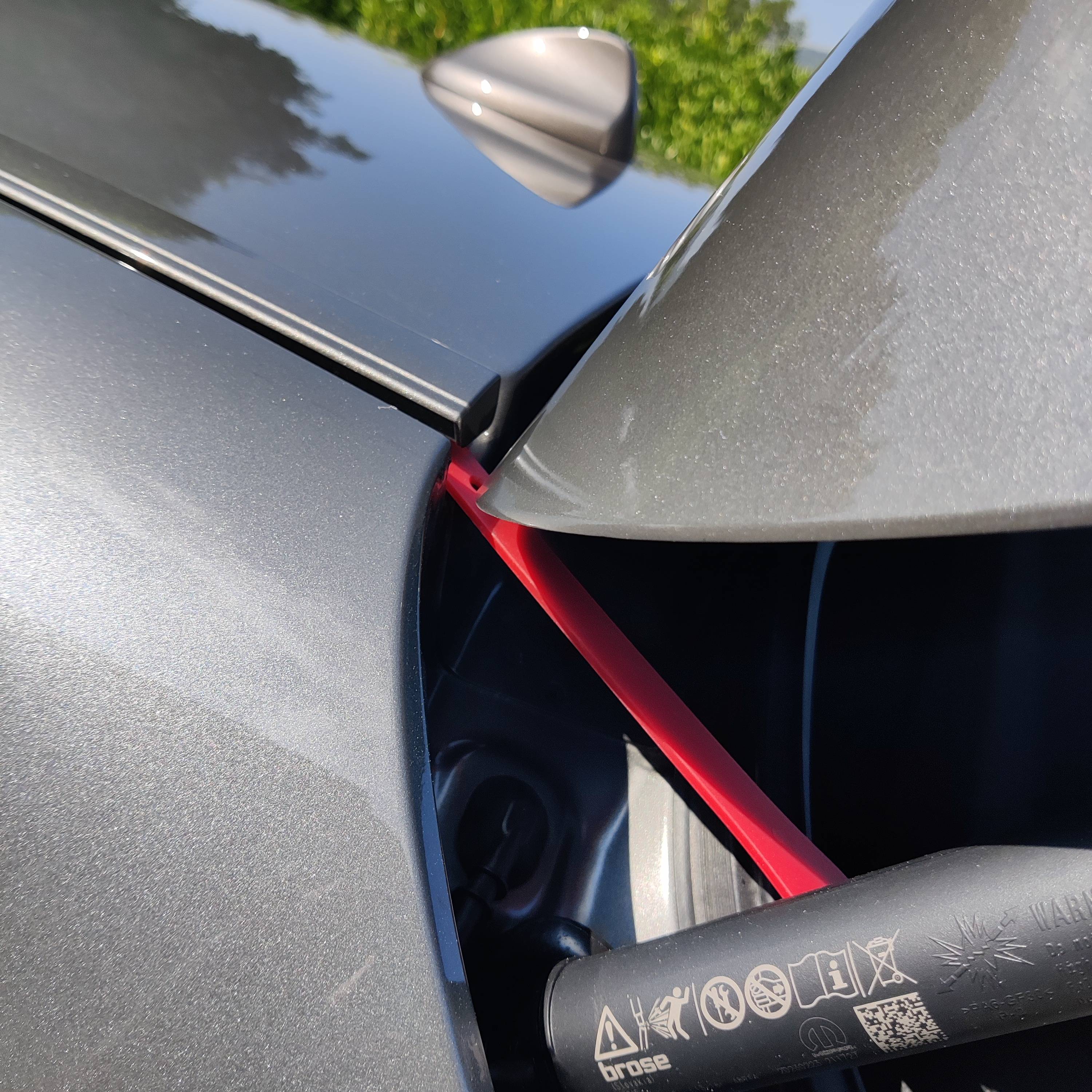

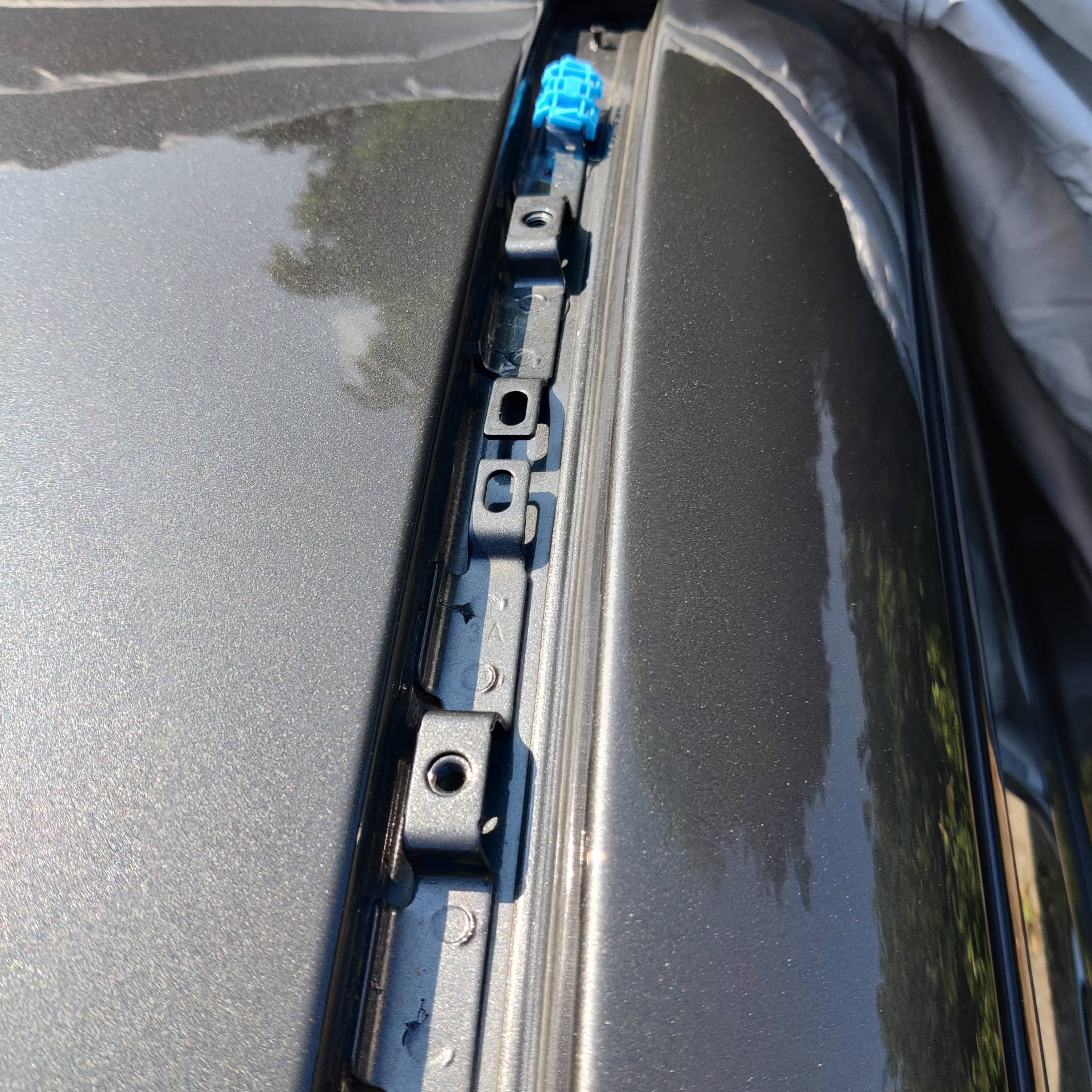

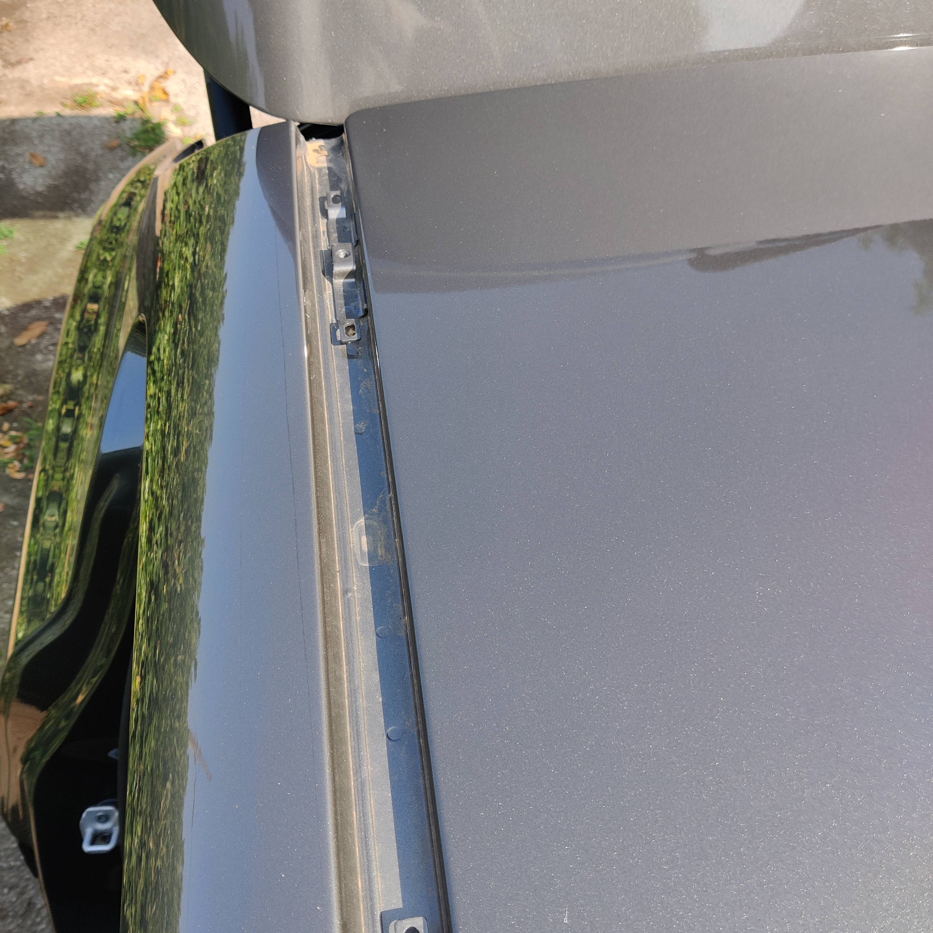

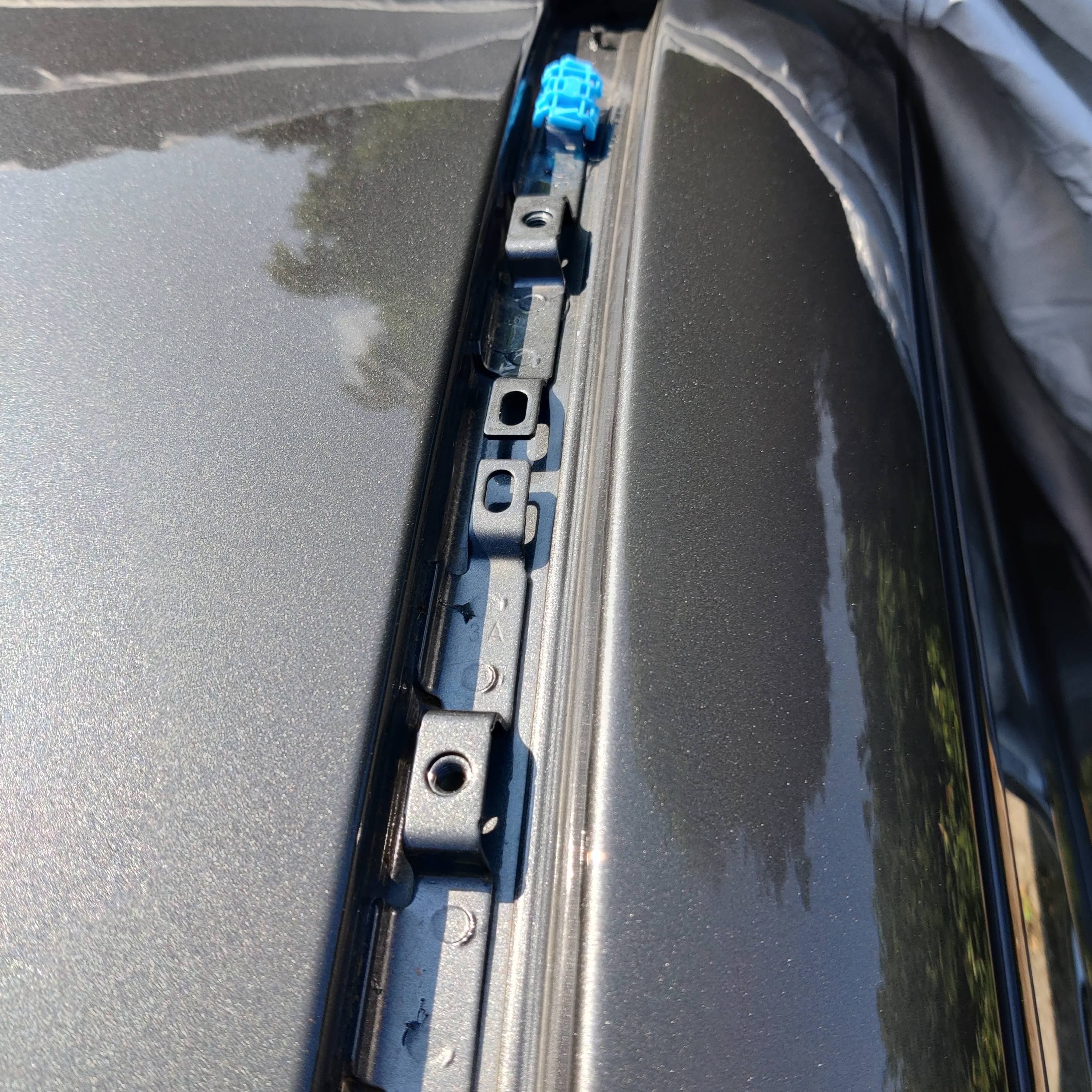

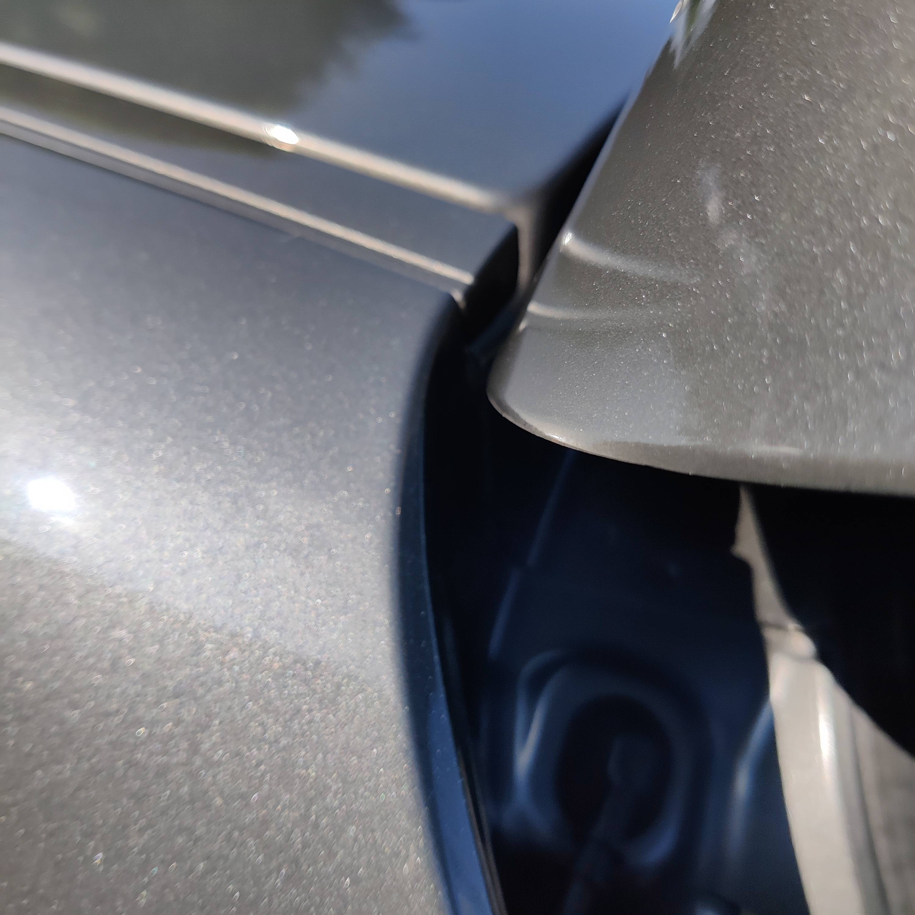

Ciao, riprendo questo topic in quanto poi ho ricevuto le barre longitudinali ed ho proceduto al loro montaggio, l'operazione e' stata piuttosto semplice e veloce.

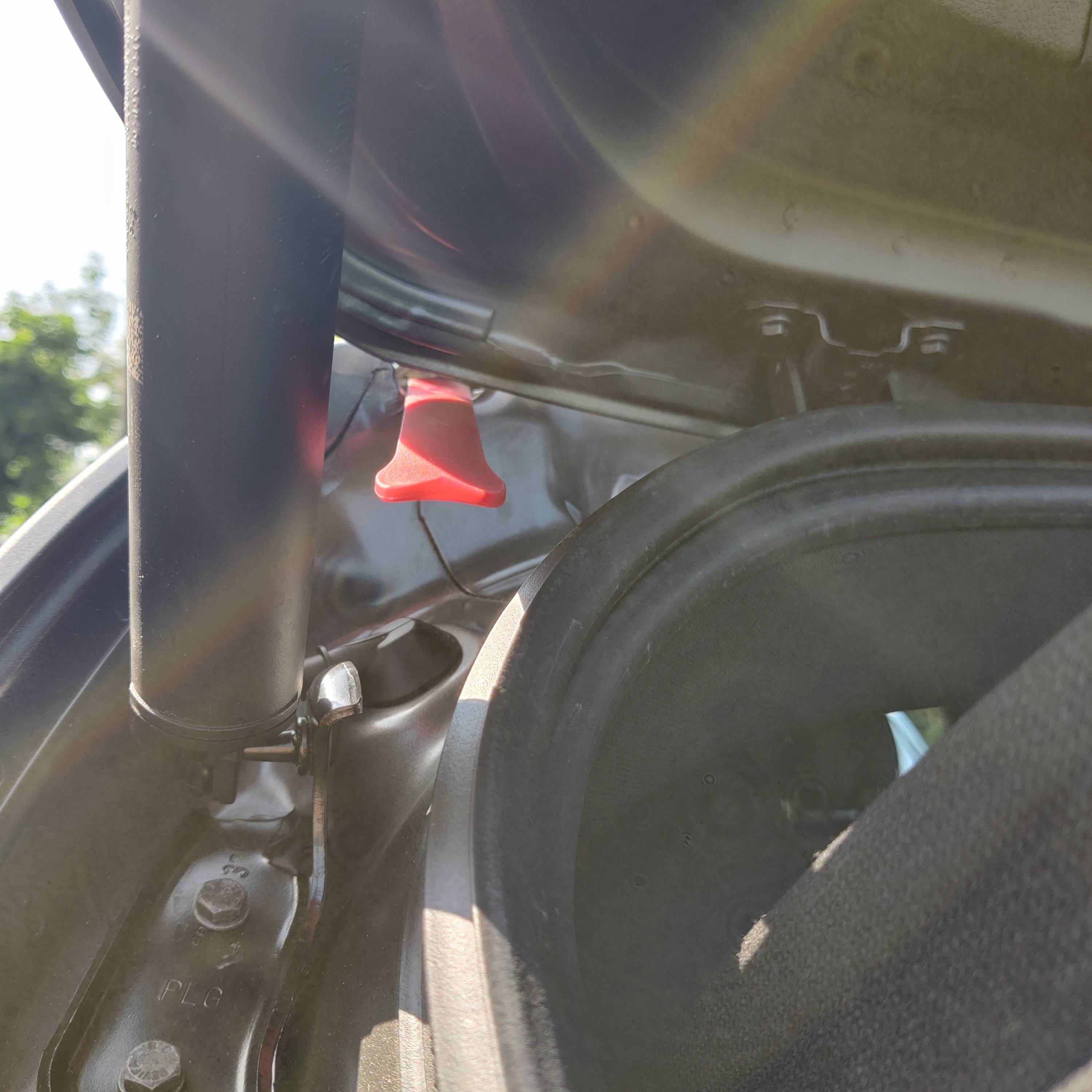

Per quanto riguarda la rimozione dei listelli decorativi, ho trovato utile tenere aperto il portellone vano bagagli, agendo da li con un tool di plastica e' bastato fare leva per sganciare il primo attacco, poi continuando a sollevare con la mano il listello sono riuscito a sgnanciarlo anche dagli altri.
Per il montaggio delle barre longitudinali e' poi bastato stringere per ogni barra le rispettive 4 viti esagonali.

io dico un'eresia... parto dal principio
- le barre longitudinali montate sulla TONALE non piacciono assolutamente...
- portasci magnetici non ne voglio perè rovinano la carrozzeria...
quindi... vista la foto di @LinuxInside che riposto...
esiste qualcosa che si agganci a questi profili e che io posso mettere e togliere ogni volta che vado a sciare rimontando poi il profilo di copertura??
mal che vada sacca impermeabile all'interno
    1.1 MB · Visualizzazioni: 83
No.
Esistono barre di marche economiche come prealpina che si montano direttamente sulla carrozzeria ma ovviamente montare sulle longitudinali è più semplice e non si rischia di graffiare.
