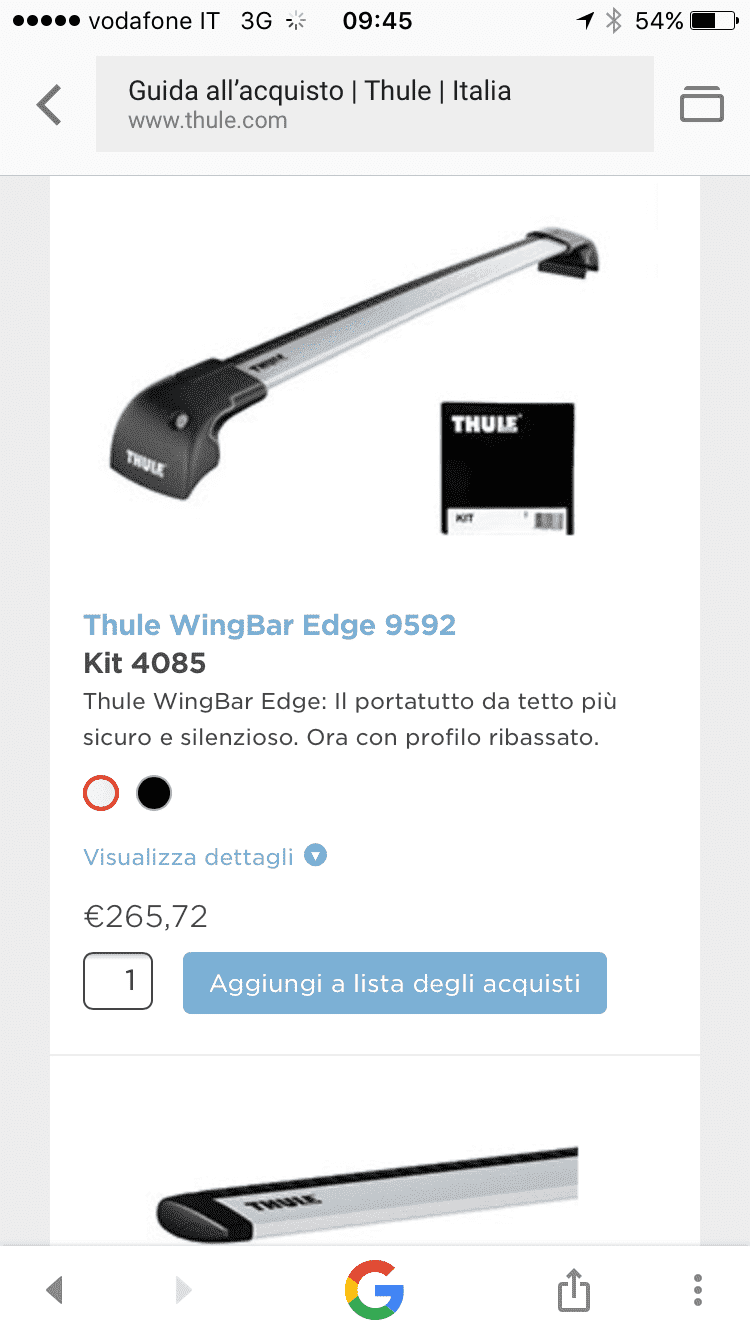

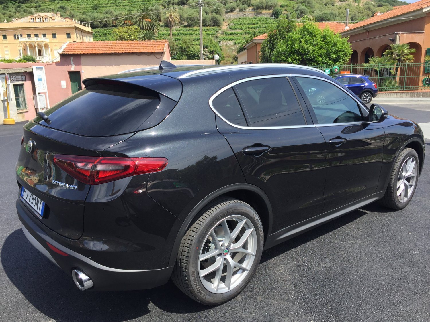

A fatica e con un buon esborso di soldini sono riuscito a farmi consegnare la mia first edition con le barre longitudinali montate(dal conce e non dalla fabbrica xche' sulla first nn si potevano effettuare modifiche di allestimento).
Ora devo mettere le longitudinali X poter usare box o porta bici.
Alfa ancora nn ha un prodotto, unico serio sembra il thule 9592 con kit4085.
Opinioni ?
Consigli ?

300€ per una coppia di barre porta tutto?
Un furto.
Prova a valutare alternative, tanto se sono omologate Tuv/Gs, Iso/Pas e city crash son tutte uguali, è solo una questione di estetica.
E Thule si fa pagare davvero caro il marchio.

A questo punto allora meglio aspettare che arrivino gli originali, saranno sempre prodotti da Thule, ma avranno il marchietto Alfa da qualche parte, e da quel che vedo per la Giulia, avranno costi analoghi.
Spendere per spendere...
Mi permetto di farvi un esempio, lavoro dove si produce il box portatutto originale Alfa.
Nella sostanza è identico ai box Thule, nel senso che i materiali sono i medesimi, idem per i processi produttivi, l'azienda è certificata Iso/Ts ed il box ha le medesime omologhe di sicurezza.
A parità di qualità Alfa ha puntato su un prodotto che alla fine costa la metà (anche al cliente) ed è interamente prodotto in Italia, oltre tutto noi permettiamo ad Alfa di apporre il suo logo, mentre, se ci fate caso, i box Thule hanno sempre in bella vista e più grande il logo , appunto, Thule. Questo per dimostrare quando il logo pesi sul prezzo finale.
Con le barre è lo stesso (noi le produciamo per altre vetture del Gruppone), a mio avviso ci sono barre uguali o più performanti a prezzi più convenienti, e magari fatte pure in Italia.

Vista la mia totale ignoranza in materia, chiedo a voi.. Ma le barre porta tutto si possono montare anche sulla mia, First Edition pura e semplice? Cioe' bisognava che ci fosse una predisposizione o si fa comunque? Perche' e' probabile che in futuro facciano comodo...
#8
In teoria su tutte le auto senza tetto panoramico dovrebbe essere possibile. Non vedo perché no sulla nostra first edition.
Reazioni: Myst
