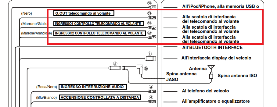

Un saluto a tutti, scrivo questo post per mettere al corrente i lettori riguardo ad una cosa che ho notato. Tanti sono quelli che sostituiscono l' autoradio di serie sulla mia 147 e poi si ritrovano a dover spendere TANTI soldini nelle interfacce per riprisinare i comandi al volante. Anche io nei giorni scorsi ho sostituito l' autroradio e come tanti ho dovuto ripristinare i comandi al volante. Ho però notato che c'è parecchia ignoranza rigurdo il ripristino dei famigerati pulsantini!!! Son tanti che comprano le interfacce anche quando non sono necessarie. ALPINE ha praticamente in quasi tutte le autoradio inserito al suo interno il controllo per i comandi al volante di tipo resistivo! Sapete che esso casca a fagiulo con i comandi al volante della nostra cara alfa 147 ??
Ecco i collegamenti in oggetto: Direttamente dal manuale della mia ida-x305s:

G.OUT
INGRESSO 1
INGRESSO 2

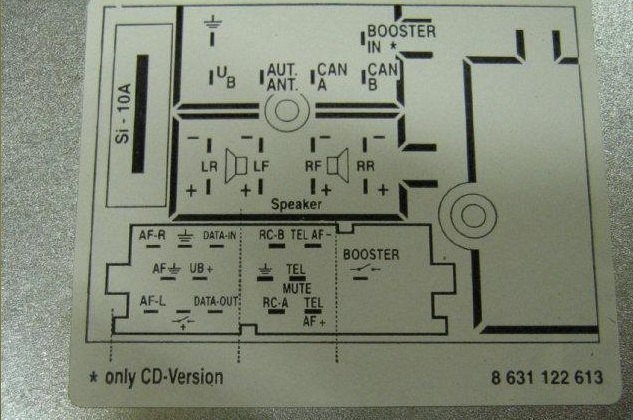

Ed ecco la piedinatura della nostra autoradio di serie da cui si evince la funzione di ogni pin del connettore mini iso.
Visualizza allegato 89382

Ora procuratevi dei corti spezzoni di cavetto con cui effettuare i collegamenti e collegate come spiego:
Dal connettore mini iso ( CONNETTORE VERDE ) >>>>>> alla nuova autoradio ( ALPINE in questo caso ):
Collegate cosi:
G.OUT >> al pin su mini-iso verde di TERMINALE DI MASSA, contrassegnato dal simbolo di terra GND
INGRESSO 1 >> al pin su mini-iso verde RC-A
INGRESSO 2 >> al pin su mini-iso verde RC-B
Ora accendete l' autoradio e programmate i pulsantini.
Su X305 si programmano cosi:
1 - Attivo dal menù la voce steering,
2 - Seleziono la voce dal menù a cui voglio associare il pulsantino
3 - Premo il pulsante per qualche istante, e nel mentre premo il pulsante ENTER su autoradio per associare.
4 - Effetuare i passaggi da 2 a 4 per tutti i pulsanti sul volante.
5 - Uscite dal menù!
Finito!!! Avete appena ripristinato i comandi al volante!

ma questo intervento è possibile solo su questo modello di autoradio?

ciao max dando un occhiata sul sito alpine ho visto che questo sistema secondo me può funzionare anche con " l' x100" perchè ho visto che hanno lo stesso schema di collegamento. Tu gentilmente potresti darmi una mano?
GRAZIE
