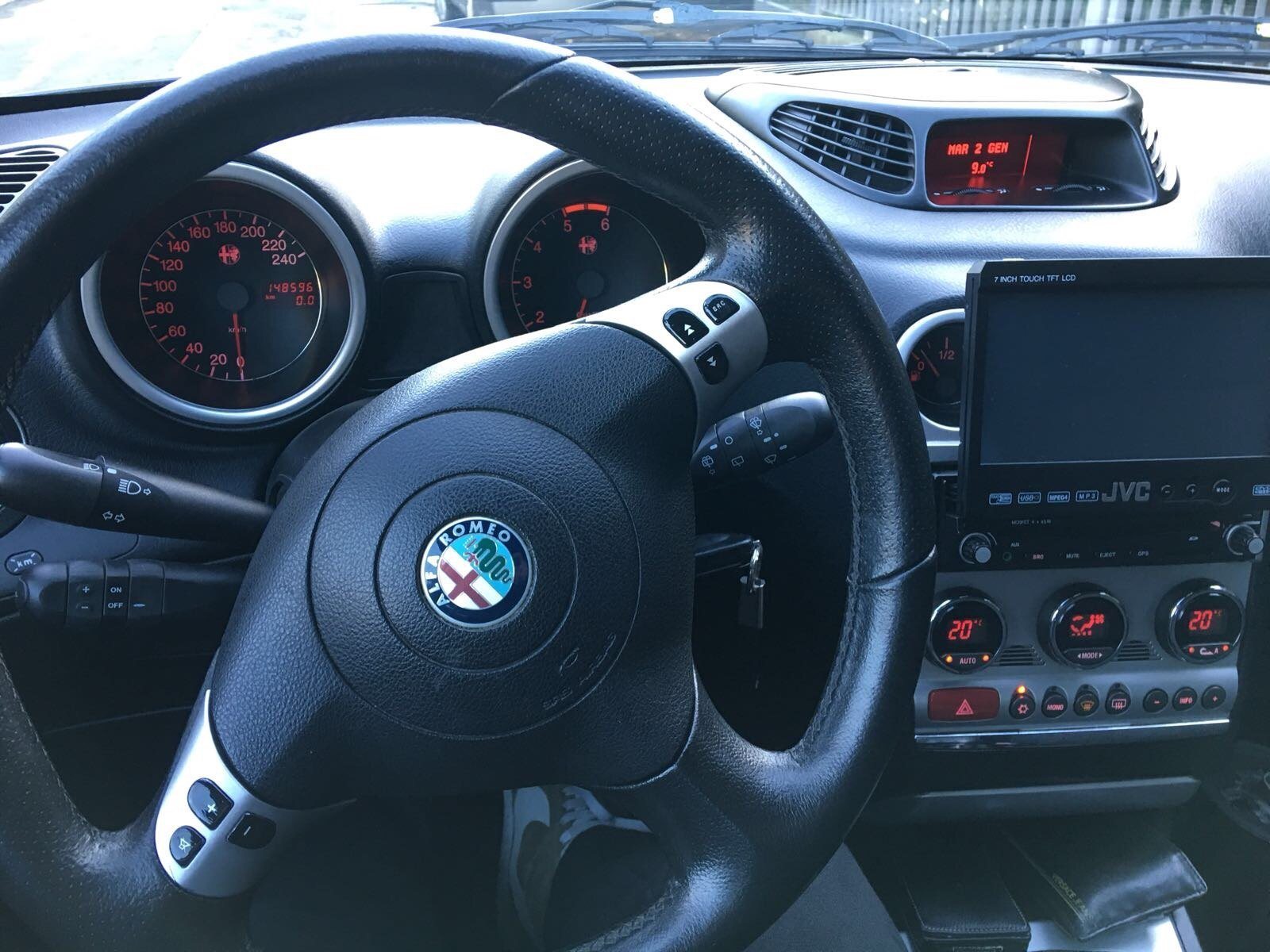

Ciao a tutti ragazzi, spero di essere nel post giusto.
Io ho un’alfa 156 sportwagon giugiaro sport del 2005. Avevo il volante senza comandi “stranamente” perché è full optional essendo la versione sport, ho messo un volante di una sport il problema è che non ho nessun connettore in uscita che possa farli funzionare. Tenendo conto che Monti un’autoradio touch con monitor mi piace solo esteticamente ma almeno farli accendere i led!! Come posso portare corrente per farli accendere?
Grazie mille
Riccardo
