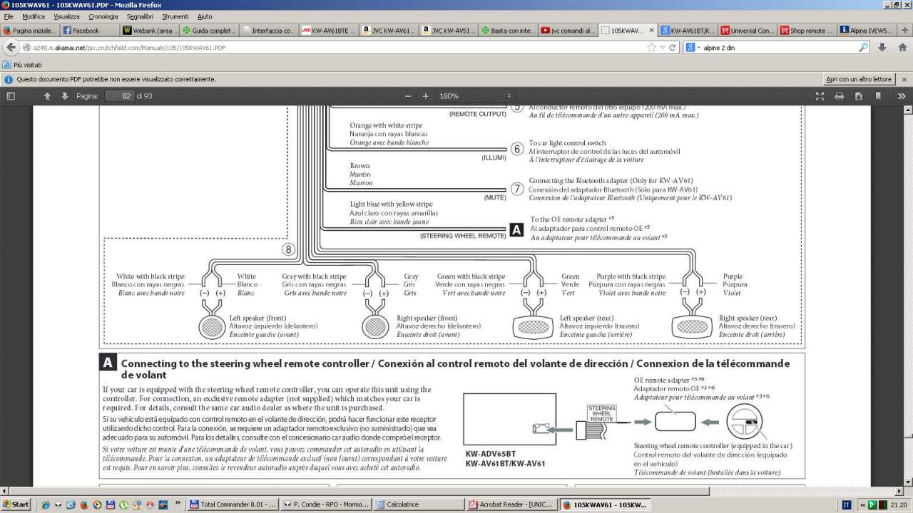

Ciao ragazzi. Post molto utile.
Anche io come voi tutti non voglio spendere 100 Euro di interfaccia, sapendo poi che ci sono autoradio che già supportano il tutto.
Io ero indirizzato su JVC KW-AV61BTE, questa:
http://www.amazon.it/dp/B00B59P4XI/?tag=alfauto-21
Ho trovato un manuale tecnico per i cablaggi ma sbatabam:
Purtroppo non ho trovato i "magici 3 cavetti" (indicati nei post precedenti).
Il pdf è a questa pagina:
Il link non funziona più - è stato rimosso dall'amministratore (pag 83 per gli schemi completi di cui ho postato un ritaglio).
A me sembra che sia un po' dura, mi sembra un cavo solo quindi....
In alternativa posso anche salire un po' di prezzo è prendermi un Alpine, sempre 2 din sulla falsariga della JVC.
Mi consigliate qualcosa, compatibile con i comandi al volante, ovviamente :D
