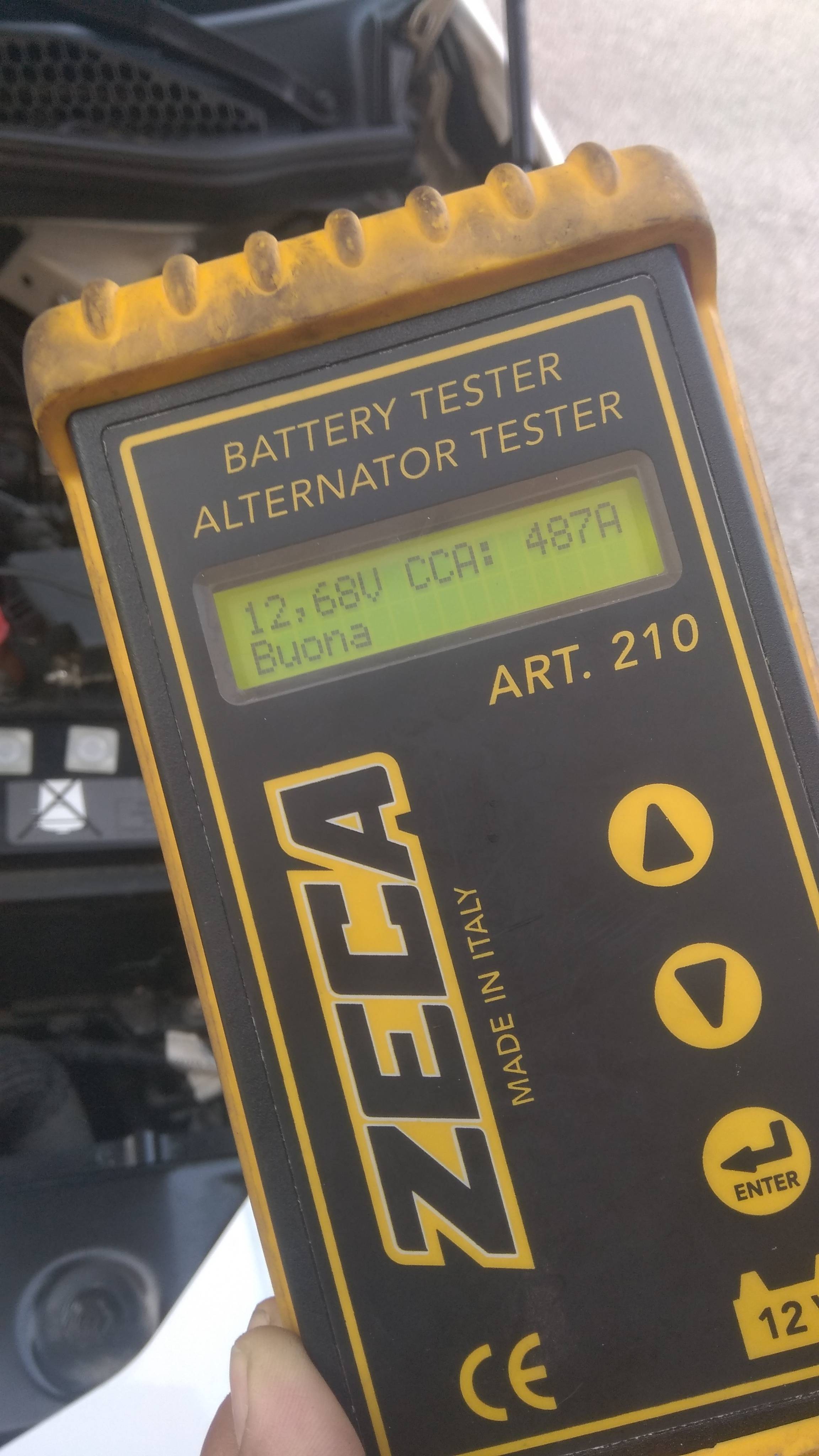

Nella foto le condizioni della batteria misurata con un Amperometro... addirittura funziona anche lo start e stop
Dovresti misurare almeno anche il CCA
