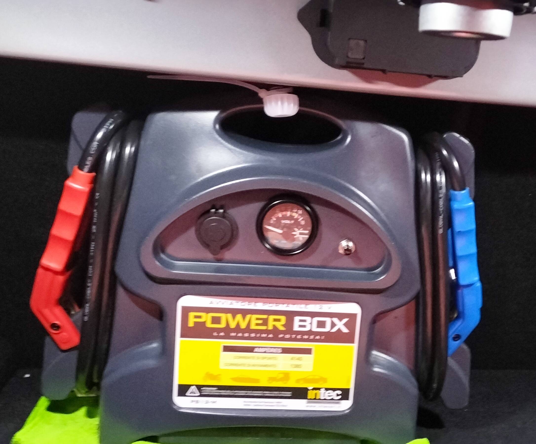

Rieccoci...
Anno nuovo, vita vecchia. Ieri entro in garage e quando azioni il telecomando per aprire le porte si inserisce lo stereo e prosegue il brano che avevo interrotto la sera prima, segnale inequivocabile che il bottoncino di attivazione si era incastrato con le conseguenze che vi risparmio (batteria prosciugata, carosello di lucine e allarmi vari...)
Stavolta però non ho fatto una piega e ho estratto dal baule l'ormai irrinunciabile compagno di viaggio che sono persino contento di avere inaugurato.
Una bomba!
Non appena ho sfiorato il bottoncino magico il motore è partito in un nanosecondo.(Altre volte l'avviatore dell'elettrauto aveva fatto cilecca)
Devo dire che ora non tremo più durante il rituale dell'accensione. Che non è poco....
