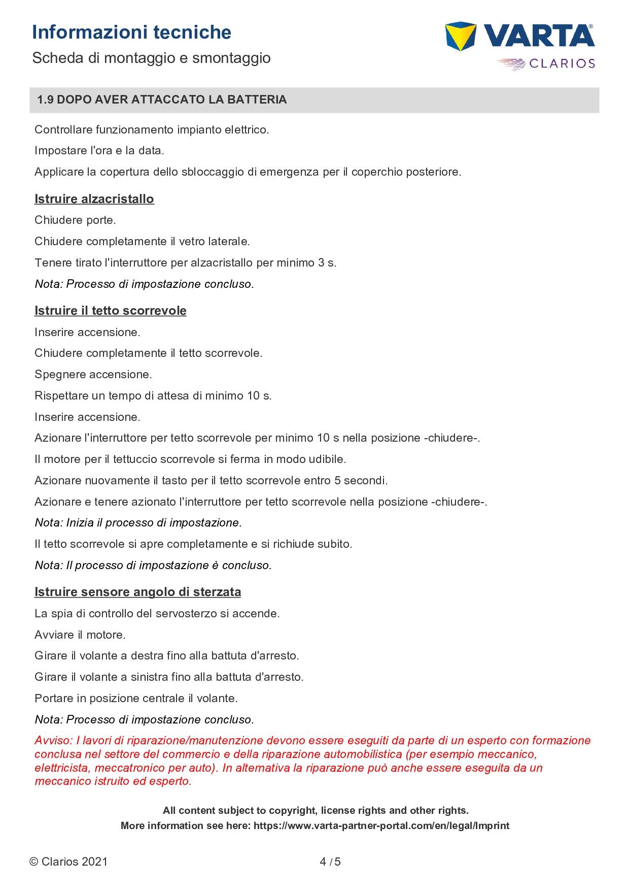

Poi ho trovato queste istruzioni Varta specifiche per Giulia, che credo vadano bene anche per Stelvio dove viene detto che bisogna istruire anche i finestrini ed il tettuccio elettrico, cosa comunque semplicissima.

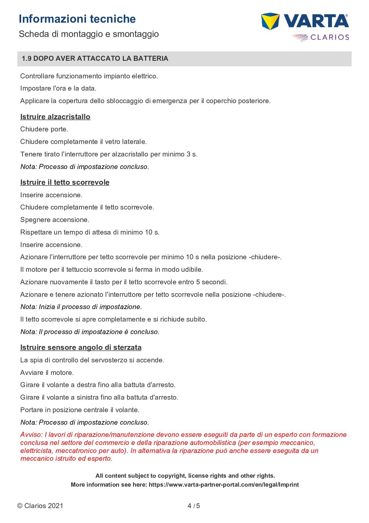

Visualizza allegato 230645

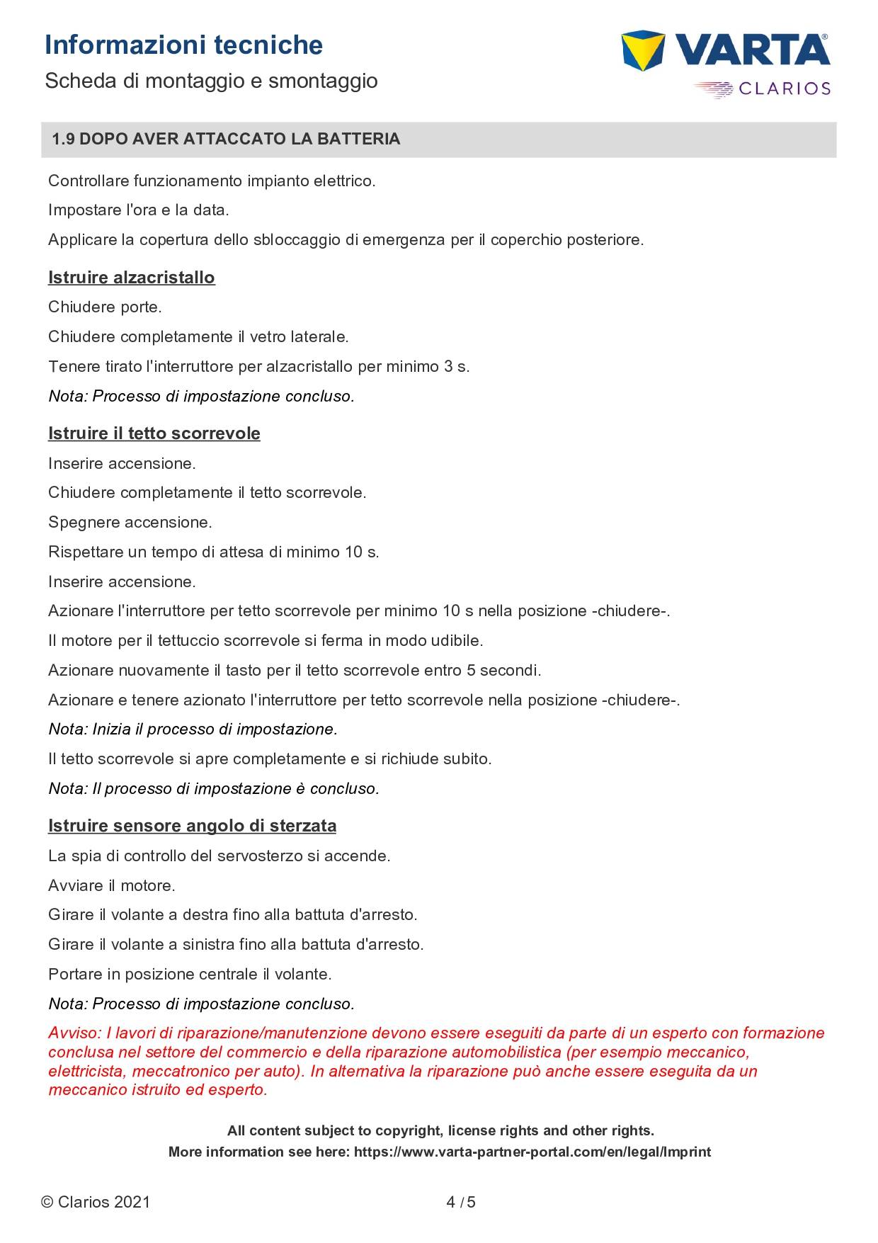

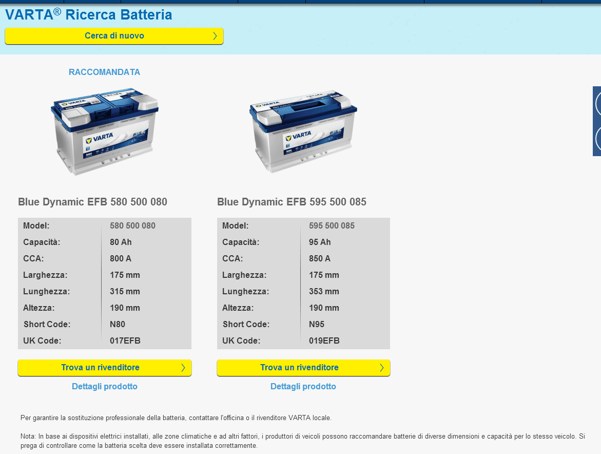

Buongiorno, mi hanno appena detto che posso montare la batteria originale varta max 80Ah io stavo insistendo per una 95 ampere ma dicono non è compatibile con la mia Stelvio... Che mi consigliate come amperaggio e soprattutto mi stanno pigliando per il sedere o è vero cio che dicono? La cambio martedì prossimo. Prezzo 205 euro 80ampere
Che cazzata, scusate il termine molto probabilmente hanno in casa batterie da 80ah e non hanno voglia di ordinare la 95,
Cosa centra la compatibilità? a limite ci mette più tempo a caricare, magari si può consigliare di non utilizzare batterie maggiorate
per chi fa tragitti brevi, pena batteria non completamente carica..
Dubito ci sia un sensore che in caso di batteria superiore a 80ah crea problemi di compatibilità.
Al disotto si, non si attiverebbe lo start & stop.
