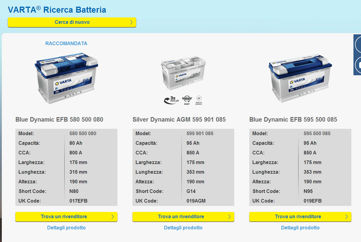

Buongiorno, mi hanno appena detto che posso montare la batteria originale varta max 80Ah io stavo insistendo per una 95 ampere ma dicono non è compatibile con la mia Stelvio... Che mi consigliate come amperaggio e soprattutto mi stanno pigliando per il sedere o è vero cio che dicono? La cambio martedì prossimo. Prezzo 205 euro 80ampere
Concordo con Antonio. Dire che la 95Ah non è compatibile è una stupidaggine.
Si infatti era montata una batteria enorme prima di questa che mi hanno rifilato adesso, ho provato a mettere tutti i dati nella ricerca del sito varta ma selezionando alfa romeo stelvio 150cv mi dice nessun prodotto disponibile.. Mi sembra strano. Comunque anche su Amazon la batteria che mi avete linkato sopra mi dice non compatibile con Stelvio.. Boh siti stupidi.. Io ho inserito i dati della mia auto correttamente. Cmq mi vogliono montare una varta originale alfa montaggio e tutto a 205 euro si lo so si stanno facendo un 50 euro di guadagno sopra.. Ma almeno ho chi me la garantisce un anno.. Anche se è poco.. Cmq nn so questa qui che ho adesso una Tudor da 70ah per adesso va bene e nuova ha 5 giorni Voi pensate che duri o possa succedere qualcosa mi resta a piedi cose simili? Lo start e stop mi funziona correttamente per ora va bene quando la cambierò mi faranno anche una valutazione di circa 70 euro un amico privato che fa riparazioni auto.. Che dite vado per l'originale a 205 euro?

Per carità fattela cambiare, di serie montano EFB Varta o da 80 ah o da 95 ah...fine.
All'estero montano già in concessionaria le corrispondenti Agm sempre Varta.
Altezza e profondità identiche, la differenza è la larghezza. Una è da 315 mm l'altra da 353 mm.

ma se ti ho messo le foto della ricerca sul sito varta :eek: .... poi dipende dal modello o_O o_O o_O
Cercando Alfa Romeo - Stelvio - kW - Boh che ti devo dire proverò la ricerca da PC perché mi è uscito non ci sono prodotti per questo veicolo. Cmq la batteria me la portano il 28 anche se questa piccola sta funzionando bene start stop e accensioni ripetute e qualche giorno di fermo al freddo.. Credo il tutto vada perché è nuova..
