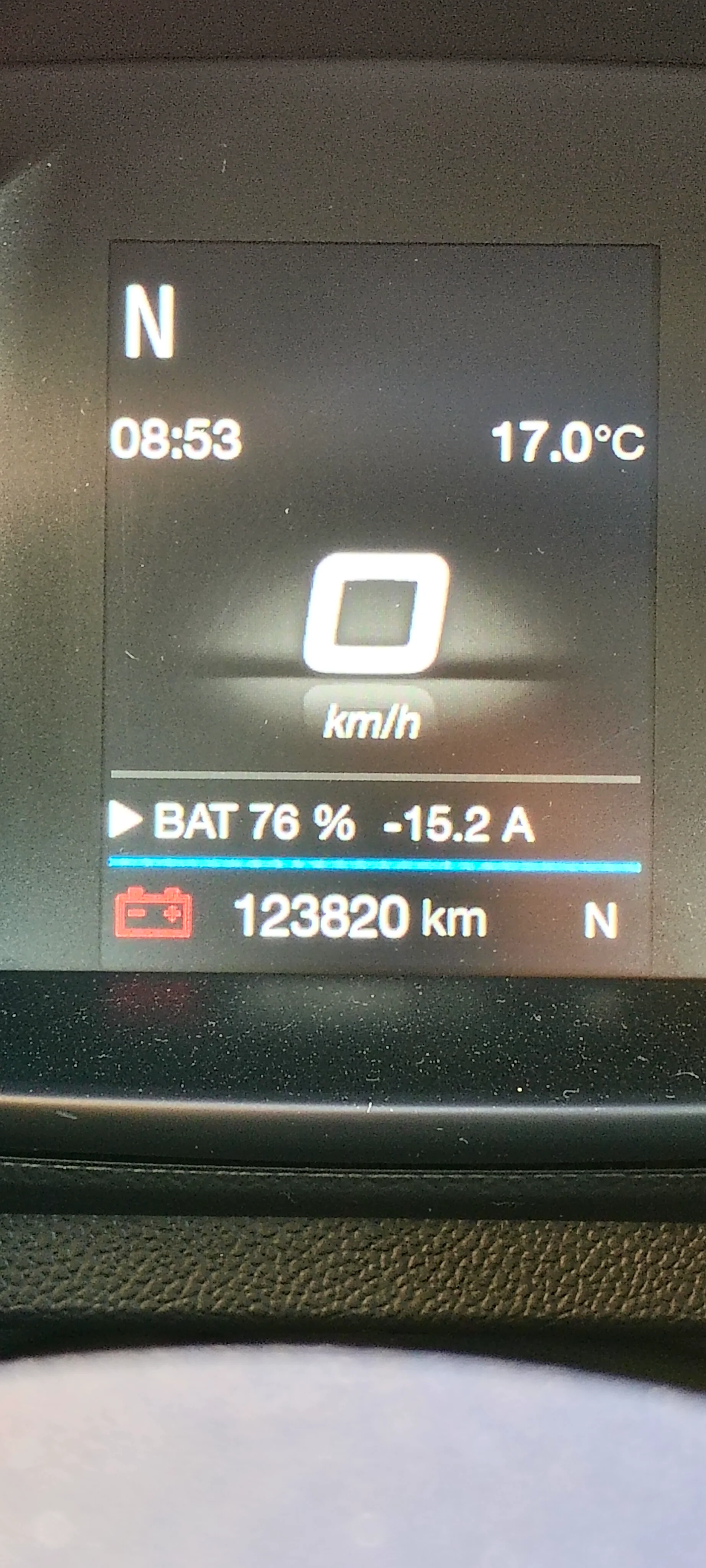

Penso proprio di sì , a motore spento e quadro acceso l alternatore nn gira e quindi non carica ma solo scarica
#102
Sì certo, ma 20A mi sembrano una quantità enorme ,avendo solo il quadro acceso ed ogni altro utilizzatore, infoteinment, clima etc, tutto spento.
Non so se qualcuno ha avuto modo di fare una verifica simile. Magari è carscanner che da una falsa misura, o la mia auto che assorbe troppo -ed infatti noto una scarica eccessiva dopo una settimana di inutilizzo- oppure è normale?
Domani guardo sulla mia e ti faccio sapere

Ecco

Ci risiamo.
Dopo 8 mesi il problema si è ripresentato.
Onestamente credo sia davvero impossibile giungere ad una soluzione se è qualcosa che capita così sporadicamente e dopo tanto tempo.
