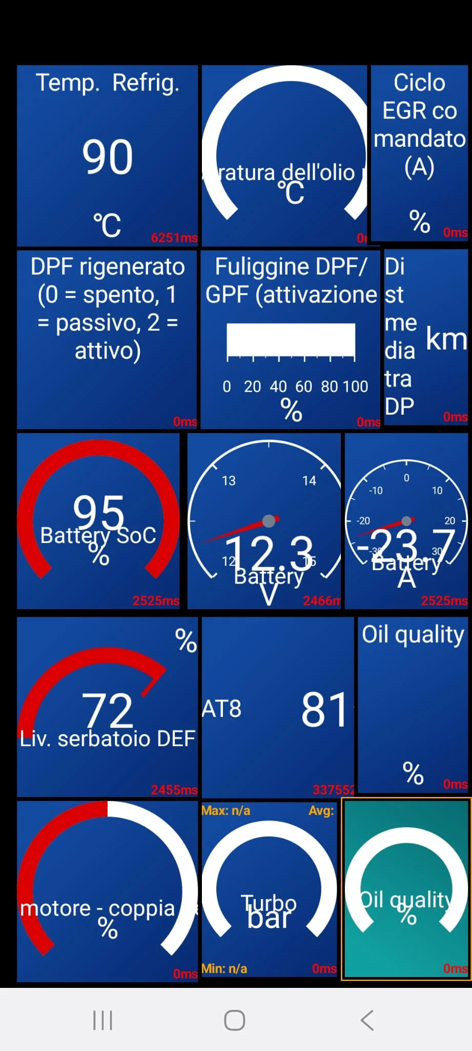

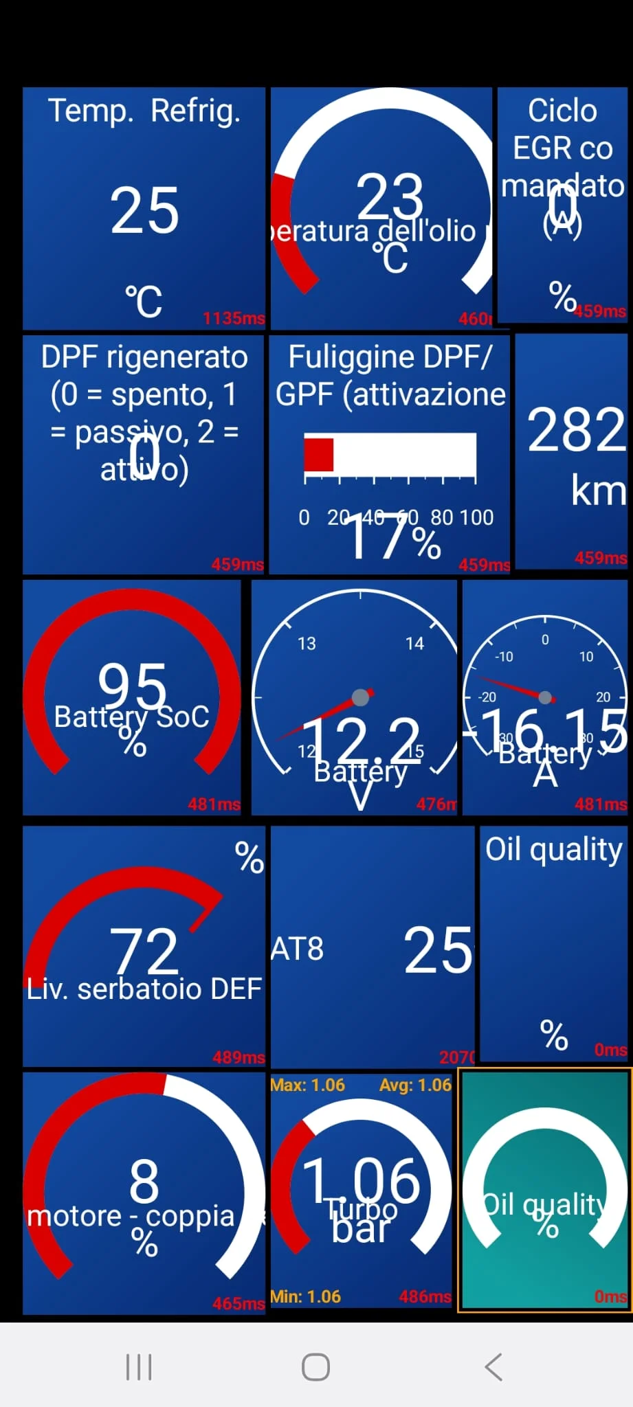

Scusate, a proposito di batteria: qualcuno utilizza carscanner?
E' normale che a motore spento (e quadro acceso) l'IBS mostri un assorbimento di ben 15A / 20A ??
Qualcuno ha carscanner o altre APP OBD ed ha notato valori diversi? Grazie :(
