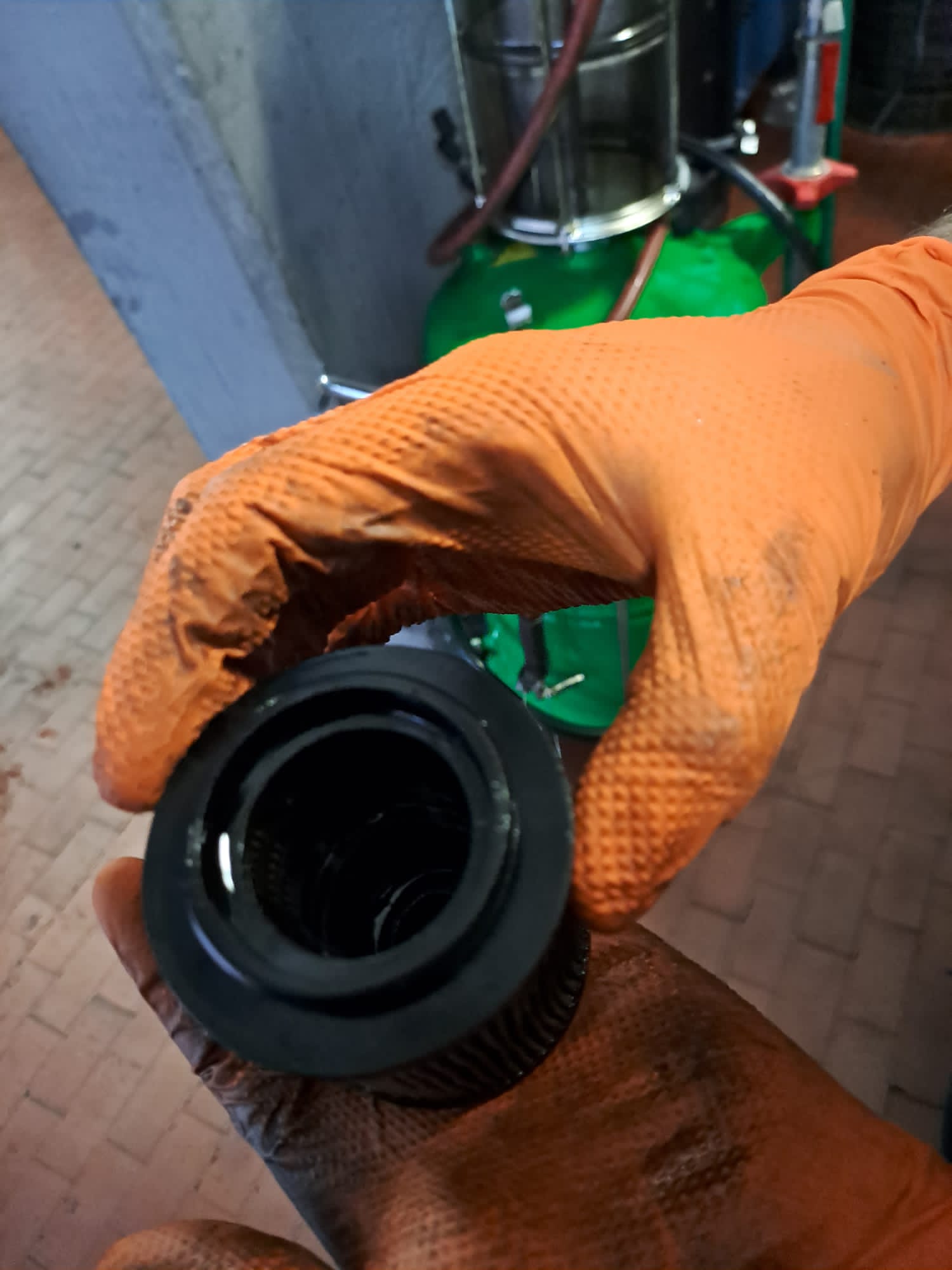

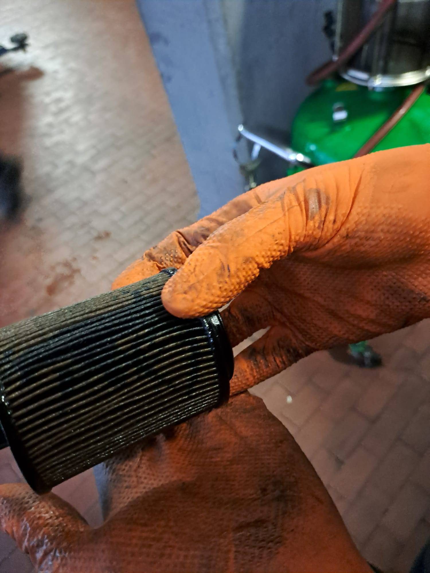

ho fatto il cambio olio e filtro, più "pulizia impianto alimentazione".
il meccanico ha detto che il filtro era sporco, io non so valutare, ma allego immagine...
detto questo, l'auto la sento totalmente diversa in termini di prestazioni.
non so se c'entri l'intervento oppure il clima, con oltre 10 gradi di temperatura in meno rispetto alle guide precedenti.
ok staremo a vedere. ora almeno l'olio è il suo...

Non so quanti km hai percorso dall'ipotetico tagliando eseguito dal venditore, ma non credo abbia cambiato il filtro e forse neanche l'olio
Reazioni: VURT
dici a giudicare dalle foto? il venditore, quando gli ho mandato le foto, mi ha detto: "sembra nuovo, si vede ancora il colore originale!".
dall'acquisto, poco più di un mese e forse 1200km...
Mi sembra ovvio che il venditore ti abbia dato quella risposta. Ma non è affatto nuovo il filtro. Hai fatto bene a fare il tagliando
