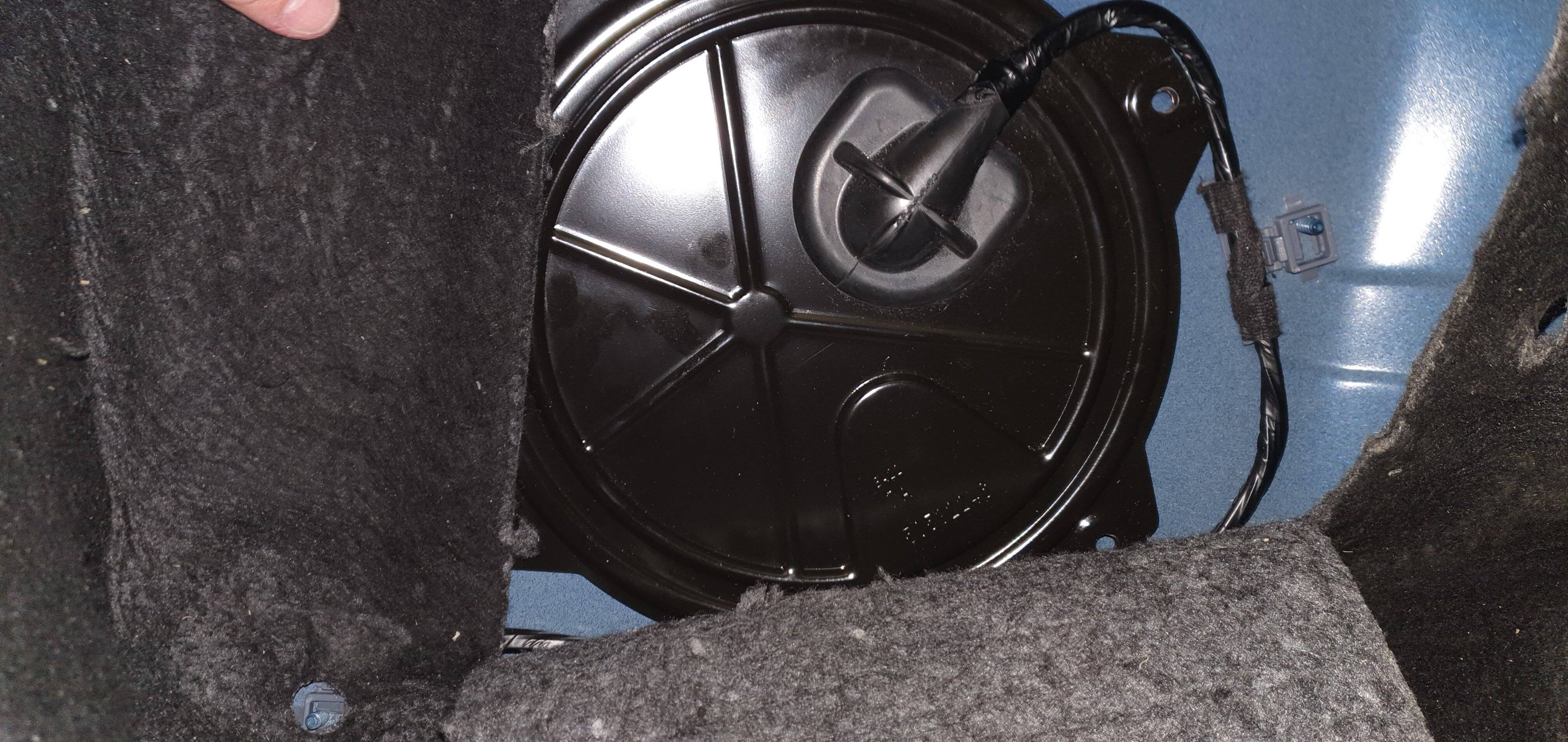

Ho tolto il sedile posteriore, sul lato sinistro si trova una specie di botola nera, che ho rimosso grazie l'aiuto di un camionista croato che mi ha prestato la chiave torx per rimuovere le 4 viti

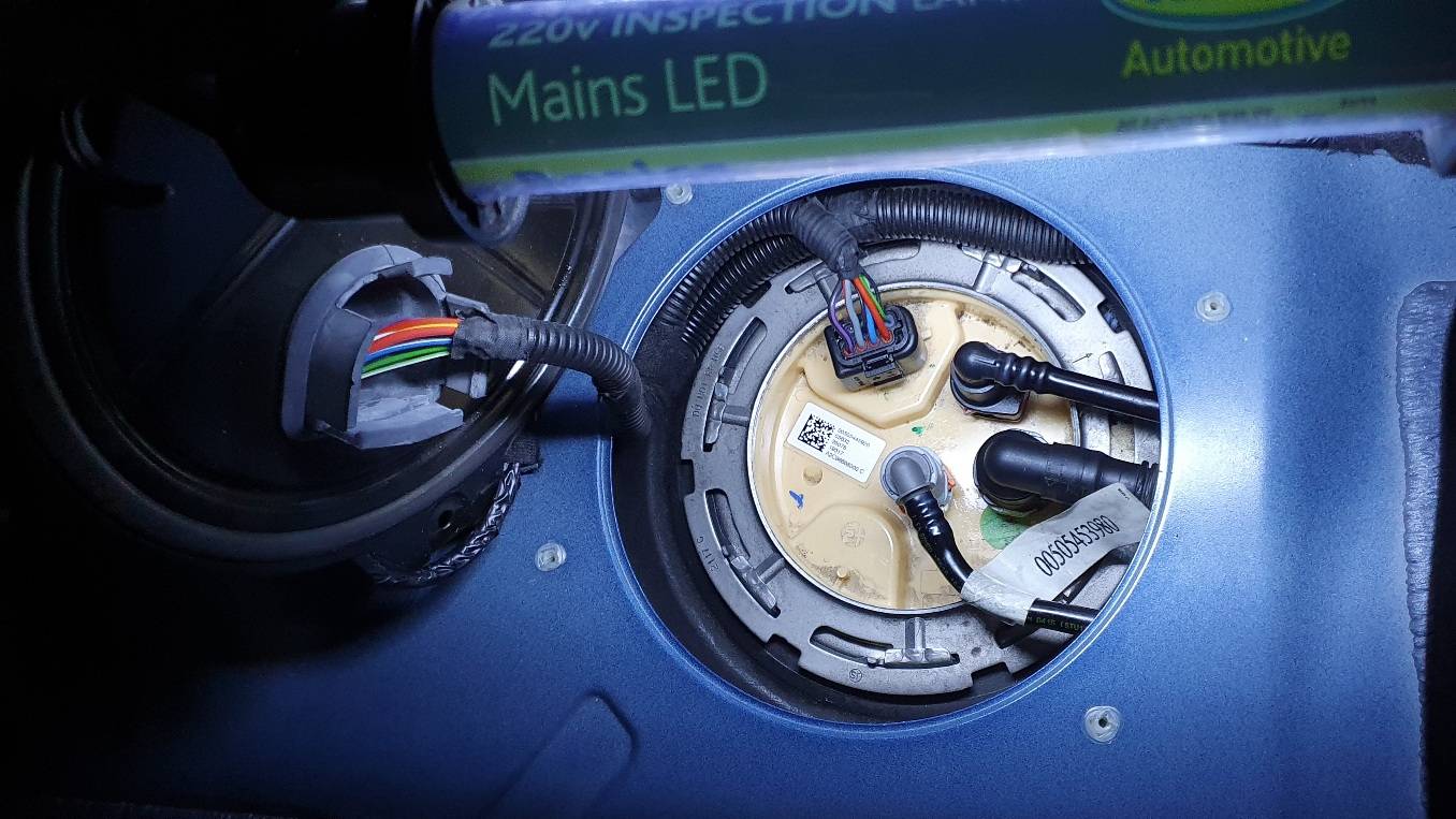

li sotto ho trovato il serbatoio, come vedete ci sono 3 tubi, uno è la mandata dal serbatoio al motore, un altro è il ritorno (motore serbatoio) e il terzo è lo sfiato

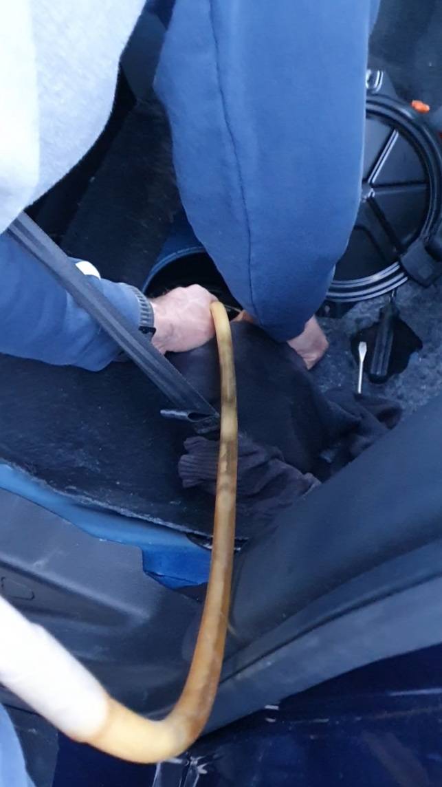

a questo punto cercavo il tubo della mandata dal serbatoio al motore, per trovato li ho rimossi uno alla volta, dopo di che ho inserito nell'imbocco che si presentava una gomma da innaffiare che mi ha portato mio cognato il quale si è fatto 40km per venirmi in soccorso, poi ho acceso il quadro (senza avviare il motore), a quel punto, se l'imbocco era quello giusto, il gasolio doveva uscire per qualche secondo attraverso la gomma, ovviamente quello che mi serviva era il terzo che ho provato...... cioè quello grigio con il codice attaccato.
(Se a qualcuno dovesse trovarsi in questa situazione, fare molta attenzione a non scollegare il tubo nero vicino al cablaggio, quello più piccolo per intenderci, perché quello è il ritorno)

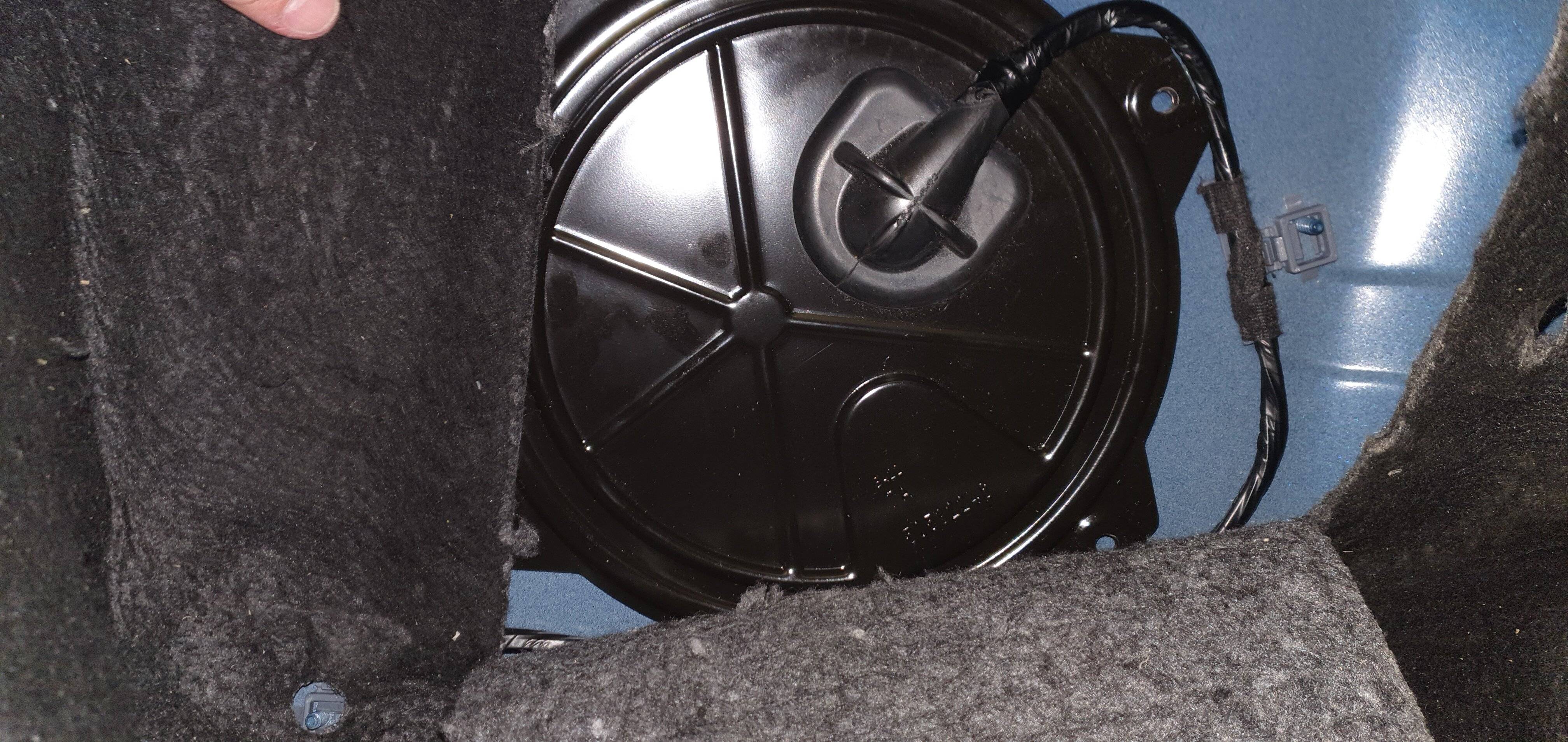

Ho tolto il sedile posteriore, sul lato sinistro si trova una specie di botola nera, che ho rimosso grazie l'aiuto di un camionista croato che mi ha prestato la chiave torx per rimuovere le 4 vitiVisualizza allegato 216991

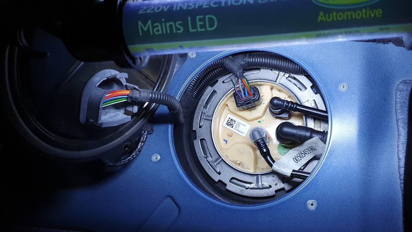

Visualizza allegato 216992

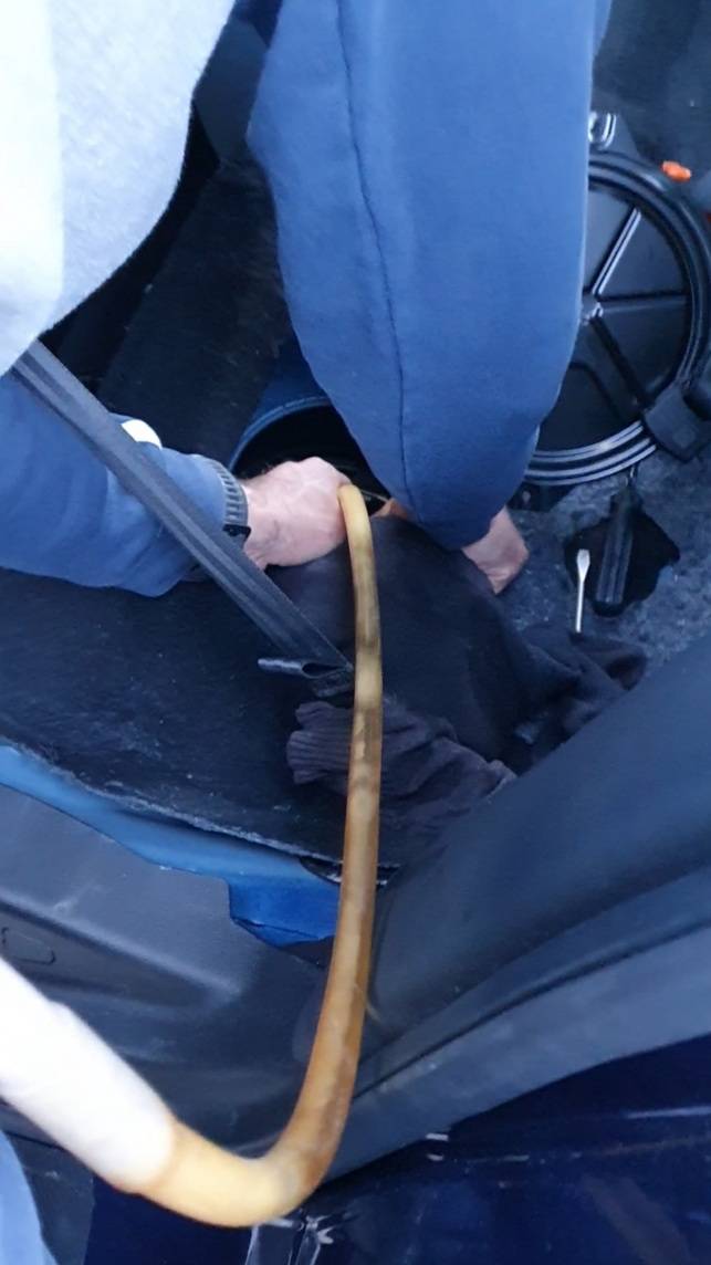

Visualizza allegato 216993
una volta trovato la mandata, ho acceso e spento il quadro 2000 volte, cosi facendo sono riuscito a togliere poco più di meta tanica da 25Lt, dopo di che ho montato tutto e con molta attenzione ho fatto nuovamente rifornimento "diesel", e via che me ne sono tornato a casa.
