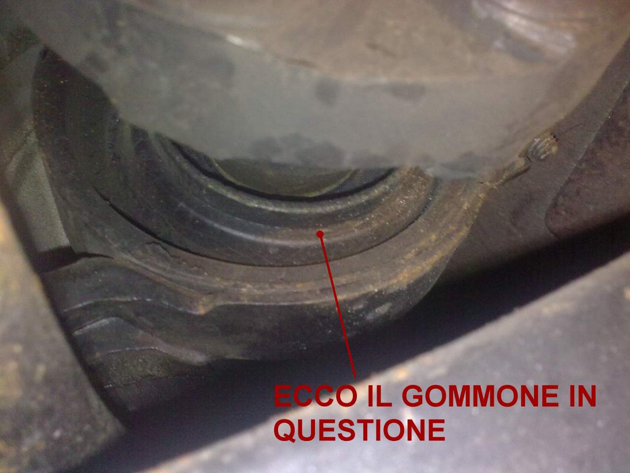

Ecco il gommone di cui parlo. L'albero è molle quando lo muovo a mano....
Allora riassumendo devo cambiare:
n°3 giunti trasmissione (non sembrano usurati e costano una follia 100 euro l'uno)
n°1 supporto centrale albero con cuscinetto (bho!!)
n°1 silentbloc supporto motore (quello della foto??)
Dove mi consigliate di comprarli? Dal ricambista o c'è qualche sito internet dove costa meno?
Visualizza allegato 76780

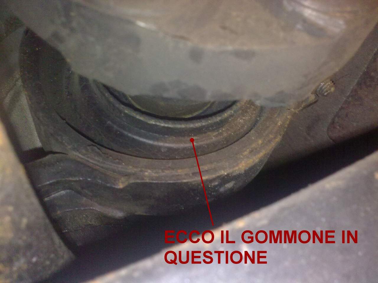

Io li ho comprati attorno ai € 75,00 l'uno circa perchè sono tutte e 3 differenti tra loro e cambia il primo nel motore se è una TS/V6 o una IE, per gli altri 2 non cambiano la forma, magari controlla se proprio li devi cambiare, fino a quando non perdi i pezzi non vibra, su questo sta sicuro.
Quel cuscinetto lo cambi insieme al 1° pezzo d'albero di trasmissione e se ci fai caso è pure saldata la rondella di battuta, quindi se non cavi la saldatura col flessibile non lo sfili oltre ad averlo smontato.
Quel cuscinetto dallla foto è buono e anche quando è messo male non da noie se senti vibrazioni prenditela con l'albero che non è bilanciato.
Al ricambista di ricambi auto loro li hanno, piuttosto controlla che tipo di gommini hai, fai delle foto che lui possa vederle, perchè spesso qualche meccanico butta sù la coppia alberi completi di gommini presi chessò da una V6 per una IE o vice versa e poi adattano, gambia nel primo gommino lato motore dove c'è un perno che s'inserisce e l'altro che invece ci balla, te forse questo non lo sapevi...fa atenzione

No 3diablo3,quello che hai mostrato in foto non è il supporto post. motore,bensi' il supporto centrale dell'albero di trasmissione.X Andrea-cesenat:io ho sostituito il cuscinetto del supporto centrale e non c'era nessuna saldatura.I pezzi sono montati tutti per interferenza,per cui una volta tolto il giunto,bisogna estrarre la forcella dal millerighe,dopodichè bisogna estrarre il supporto sempre dal millerighe.Una volta smontato il supporto è possibile estrarre anche il cuscinetto da quest'ultimo.Ovviamente l'estrazione dei componenti che ho citato,andrebbe fatta alla pressa,ma con un po' di fantasia e una buona morsa da banco,si riesce in ogni caso a fare un buon lavoro.Anche io non credo che la vibrazione sia dovuta all'albero sbilanciato,perchè a detta di 3diablo3 il fenomeno si è verificato all'improvviso.Tornando ai giunti,se sono in buone condizioni puoi evitare di sostituirli,il prezzo poi dipende soprattutto dalla qualita'.I Pirelli (se li trovi ancora) costano tanto ma sono una garanzia(d'altra parte il giunto detto "Giubo" è una geniale invenzione della azienda),in alternativa ci sono i Malo' che paghi il 40% in meno e anno il vantaggio di essere di recente produzione.

Il supporto centrale(gommone),è fatto apposta per consentire minime oscillazioni all'albero,perchè altrimenti,essendo l'unico punto di collegamento tra albero e scocca,le vibrazioni verrebbero trasmesse tal quale a tutta la vettura.Il problema è che se l'albero si muove addirittura di un centimetro all'interno del supporto elastico,il gioco è da ricercare alle due estremita dell'albero e quindi nei giunti anteriore e posteriori.Essendo i giunti gli elementi che rendono solidale l'albero al motore da un lato e al cambio dall'altro,nel caso risultassero in buone condizioni,l'oscillazione esagerata(1cm)sarebbe evidentemente causata da un'eccessiva cedevolezza dei supporti motore e/o cambio.
