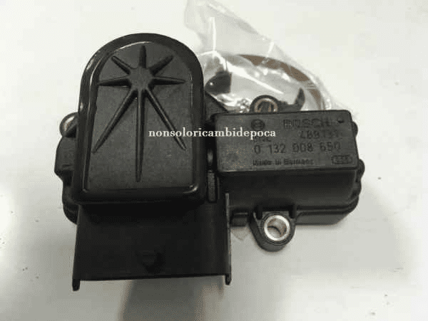

Il meccanico dopo alcuni giorni di prova, rileva che il problema è relativo al sensore del minimo che mi dice essere parte de corpo farfallato. Non ne capisco molto di queste cose, ma facendo una ricerca in alcuni negozi pare non sia così facile da trovare e inoltre, a dire dei negozianti, è un pezzo abbastanza costoso. Il corpo farfallato, dice il meccanico, è del vecchio tipo e non completamente automatico. Accidenti, non se ne viene fuori!

Seconda tornata, posto qui la foto di quello che dice essere la causa:
