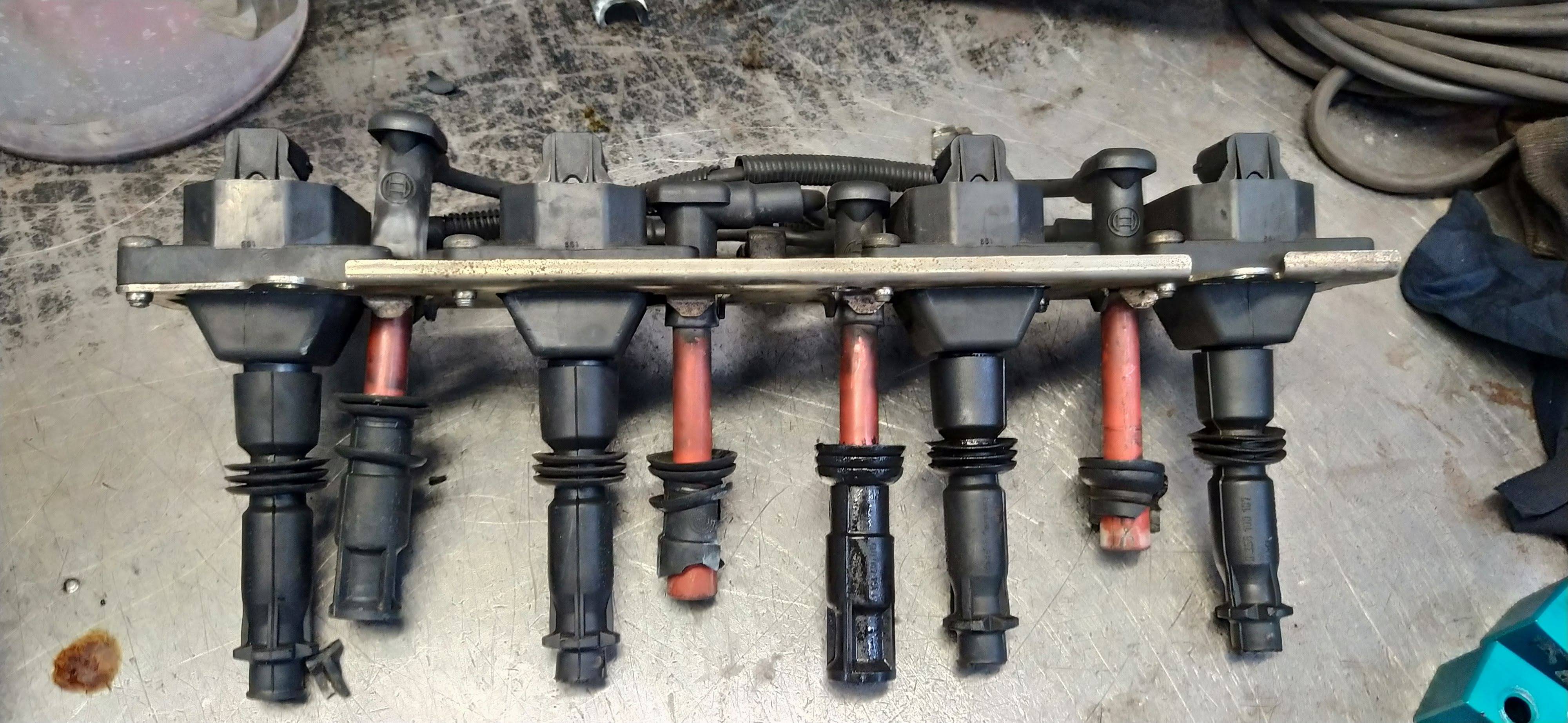

Non avevo errori memorizzati ma per deduzione da quello che mi è successo in seguito sono quasi sicuro che fosse dovuto all'intervento del sensore di battito/detonazione motore. Prima alcune premesse..io ho l'impianto gpl Landi e questo già crea dei problemi se non è tarato bene, perché così fa lavorare male la centralina BOSCH che a sua volta cerca di adeguare la carburazione. In tutto questo è importante che il debimetro sia in ottime condizioni visto che a causa sporco e vecchiaia tendono a degradare. Passano alla centralina il dato del volume d'aria aspirato inferiore al reale e la centralina lavora continuamaente per correggere la miscela aria-benzina per mezzo della misurazione della sonda Lambda che rileva una carburazione magra con un funzionamente non ottimale comunque per via del tempo di reazione. Siccome purtroppo non è possibile misurare direttamente se il debimetro è in ottime condizioni ma si può dedurre o analizzando i parametri leggendoli in centralina o empiricamente sostituendolo, cosa che ti consiglio di fare comunque se è "anziano". Si, questo è il primo pezzo che potresti provare a sostituire , sopratutto per i problemi che avevi segnalato già ad ottobre, prendi l'originale Bosch 0280218019 (89 Euro su Amazon lo trovi), no altra roba.. Caldamente consigliabile, praticamente obbligatorio, dopo la sostituzione fare il reset dei parametri di adeguamento!. Tornando al problema dello spegnimento, mi capitava ogni tanto e cosa facevo.Giravo la chiave in corsa e riaccendevo. Ripartiva subito ma la cosa era anche a volte pericolosa perché appunto non funzionava il servosterzo in quei momenti. Ma poi ho scoperto che se non facevo nulla dopo alcuni secondi si riaccendeva da solo. Non avevo tempo in quel periodo di mettermi a cercare il problema e ho tirato avanti parecchio anche se andava sempre peggio e strattonava specie a freddo d'inverno. Qui è successo il danno perché ha fatto un ritorno di gas e scoppio in aspirazione con distruzione del Box di aspirazione, salto cinghia e valvole piegate purtroppo. Quindi officina e lavorazione testata. Essndo il meccanico un mio caro amico abbiamo fatto il lavoro assieme e smontando le candele abbiamo visto che i cavi e soprattutto le resistenze erano malmessi, era anche trafilato olio dentro dalla guarnizione coperchio valvolee e i contatti erano ossidati. Ti allego le foto di come erano ridotti. Alla fine quindi ripristinato la meccanica( testata, distribuzione e airbox) ho sostituito il debimetro e l'insieme cavi e cappucci candele. Fatto reset centralina, la taratura parametri del Landi e sono passati da allora più di 4 anni. Non si è mai più spenta.
Altro non saprei consigliarti, poi ho visto più indietro che il meccanico imputava questo problema all'attuatore del corpo farfallato che però nuovo non si trova più già da un bel pò, in effetti anche il mio non va tanto bene perché a volte il minimo è ballerino ma che arrivi a fino fare uno spegnimento mi sembra improbabile. Così ogni tanto quando comincia a sballare troppo gli faccio il reset-adeguamento e tiro avanti. Ti allego per curiosità le foto del blocco cavi resistenze che avevo. Le ho sostituite con queste trovate su Amazon a prezzo decente : - BOSCH 0356100107 Te ne servono 4 mentre Beru AG 0300891348 è il Kit Cavi Accensione e te ne serve 1. Quindi questa è stata la mia esperienza, vedi tu cosa fare, quantomeno comincia a verificare come sono messi i cavi e i cappucci, i miei erano alquanto malmessi.
