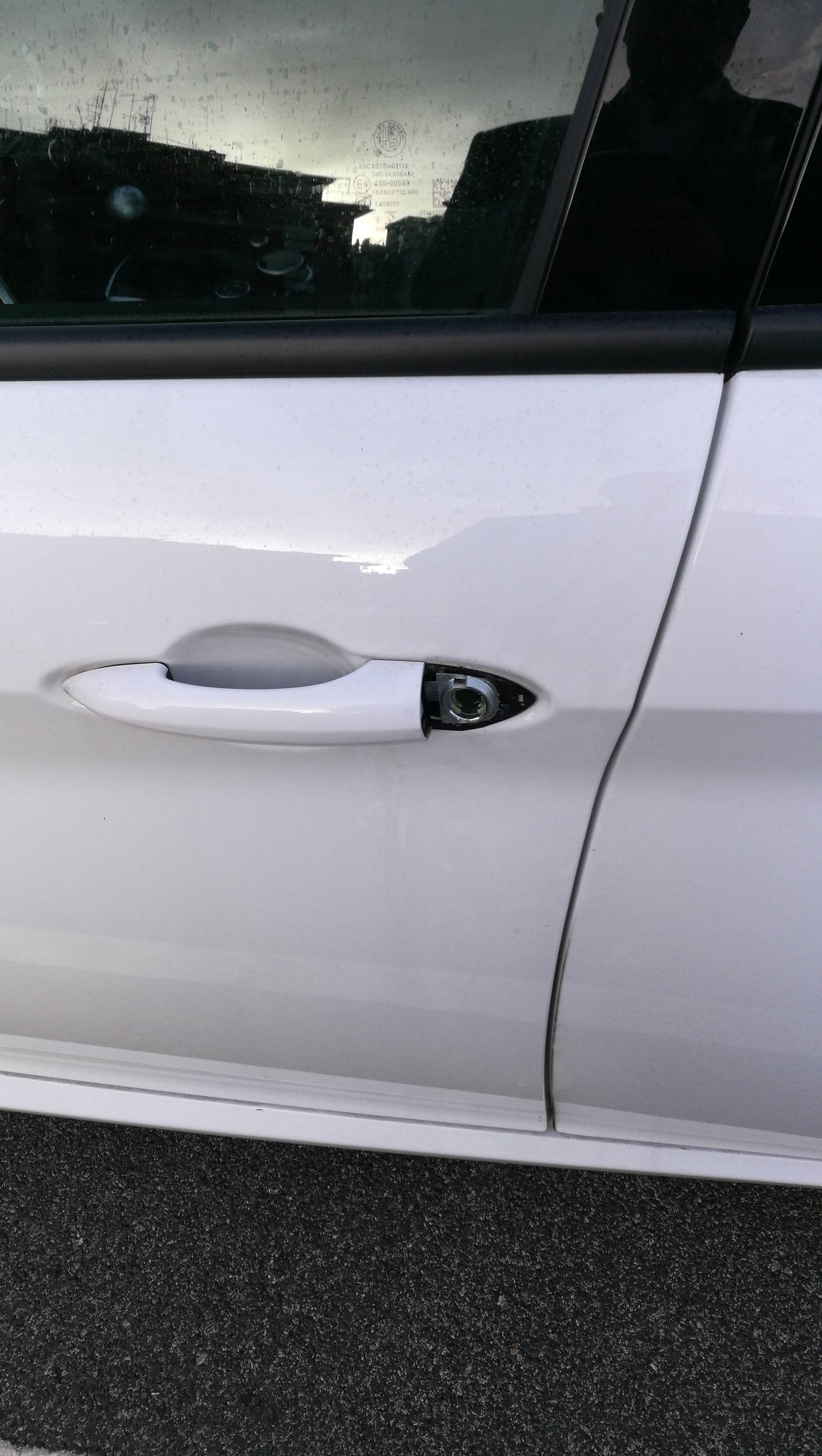

Ieri mattina ho trovato una spiacevole sorpresa, come vedete dalla foto hanno asportato il blocco nella maniglia dove si infila la chiave.
La prima domanda che mi. Sono fatto è: stavano provando a rubare l'auto?
Non credo gli servisse il pezzo in quanto funziona solo con la mia chiave...
La seconda è: quanto costa e come si ripara? Dovranno ordinare un pezzo specifico adatto alla mia chiave? O devo cambiare chiave poiché grazie a quel pezzo chi lo ha preso può essere in grado di replicarla e aprirmi l'auto?

però visto che le chiavi di emergenza non hanno l'immobilizer e servono solo per aprire lo sportello, potresti cambiare serratura e chiave. non credo costi molto.
così sei più tranquillo

Grazie, era questo che chiedevo, posso cambiare solo "il ferro" e non l'elettronica (giustamente...).
comunque sono assicurato furto e incendio quindi immagino l'assicurazione copra le spese, a meno che non sia solo per il pezzo in sé e non per il cambio chiave.

secondo me ti vendono il blocchetto con direttamente la chiave nuova (o meglio lo vendono all'assicurazione)
più che altro è da verificare che non ci siano altri danni, perchè il blocchetto è ancorato nella portiera, quindi per sfilarlo così, qualcosa hanno sforzato

Vero...visivamente non sembra ci siano, il cilindretto metallico credo sia a incastro, con un po' di colla ai bordi che non so se servisse per il metallo del cilindro oppure per la cover di plastica. Poi in fondo c'è un buco, nel quale entra la parte terminale del meccanismo di apertura (ma non la chiave, che si ferma prima).
A incastro anche il pezzo di plastica bianco che copre, difatti sulla carrozzeria sono appena percepibili a distanza ravvicinata i segni della chiave che hanno usato per forzarlo, ma è venuto via facilmente credo, e non sarà necessario metter mano alla carrozzeria -per fortuna.
Non sono un esperto quindi potrei aver capito male la situazione, ad ogni modo.

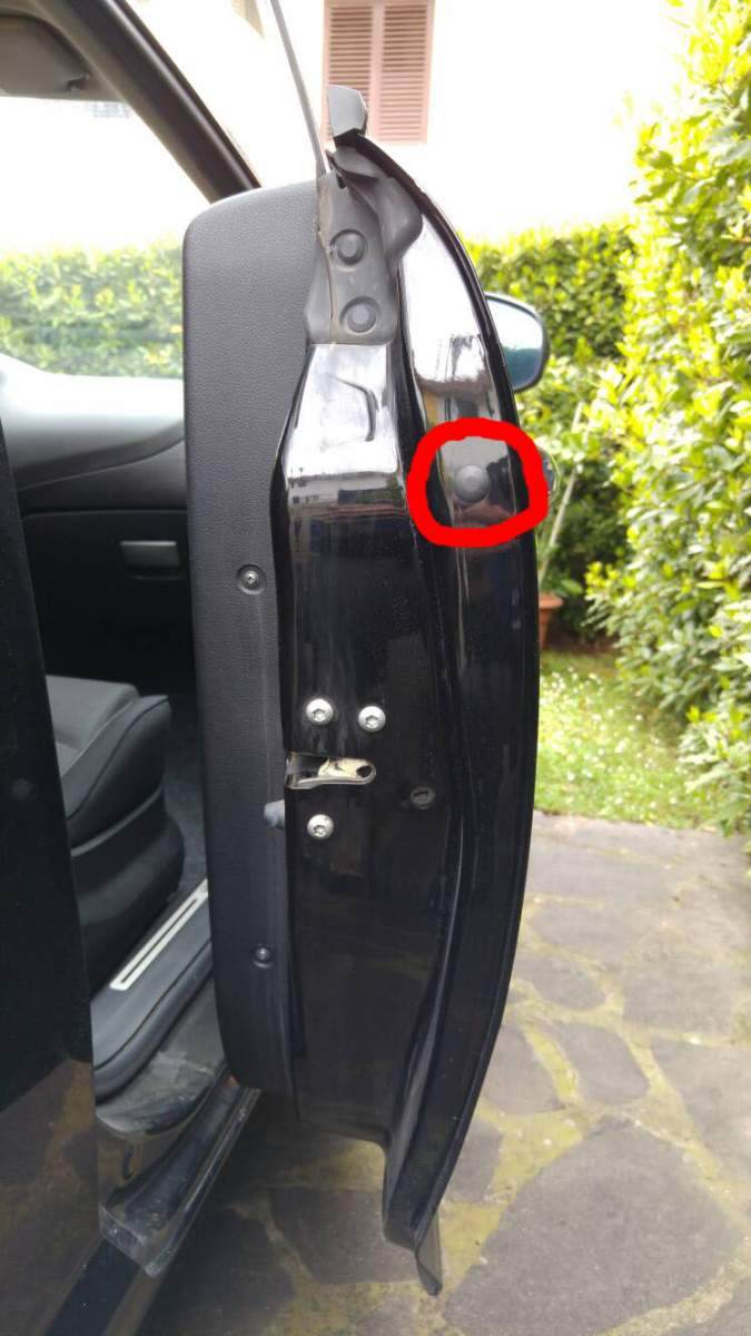

in genere al lato dello sportello c'è una vite che tiene fermo il blocchetto, la vedi aprendo lo sportello, magari coperto da un tappino, la colla non sarebbe abbastanza sicura.
nella foto è una mito, ma dovrebbe esserci anche su giulia
