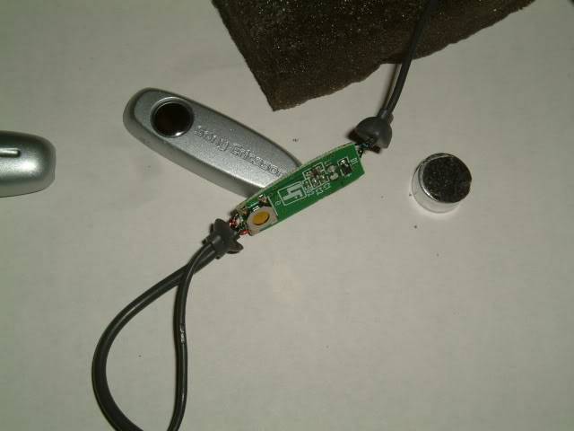

Fatto io.
L'ho sostituito con quello dell'auricolare di un vecchio Eriksson. Ora mi sentono meglio in vivavoce che con il cell.
Devi fare attenzione solo alla polarità.
