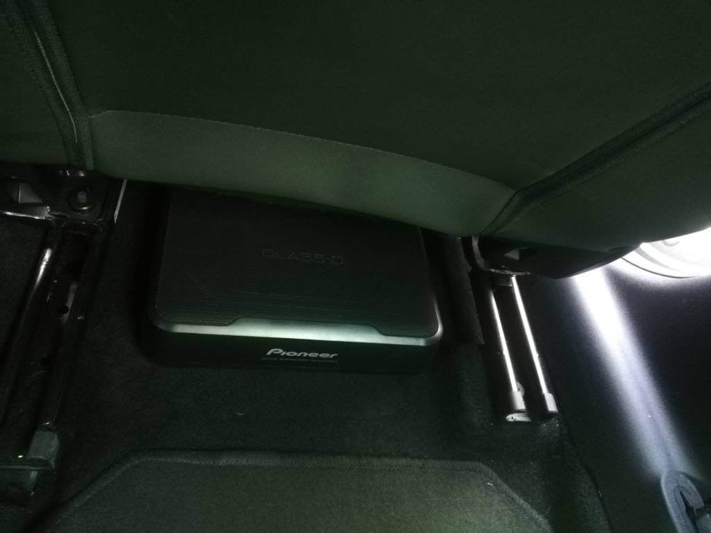

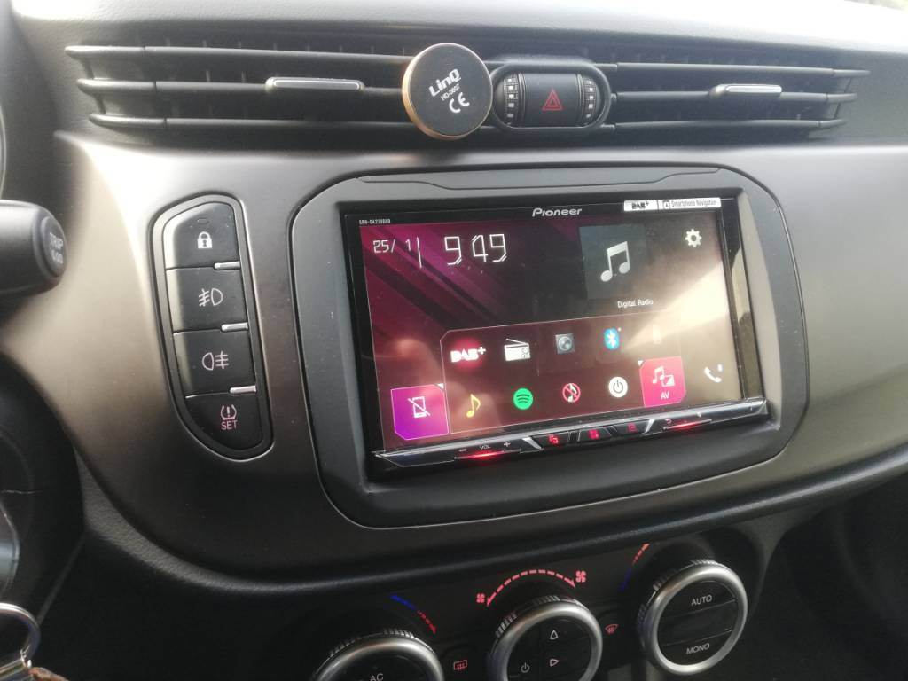

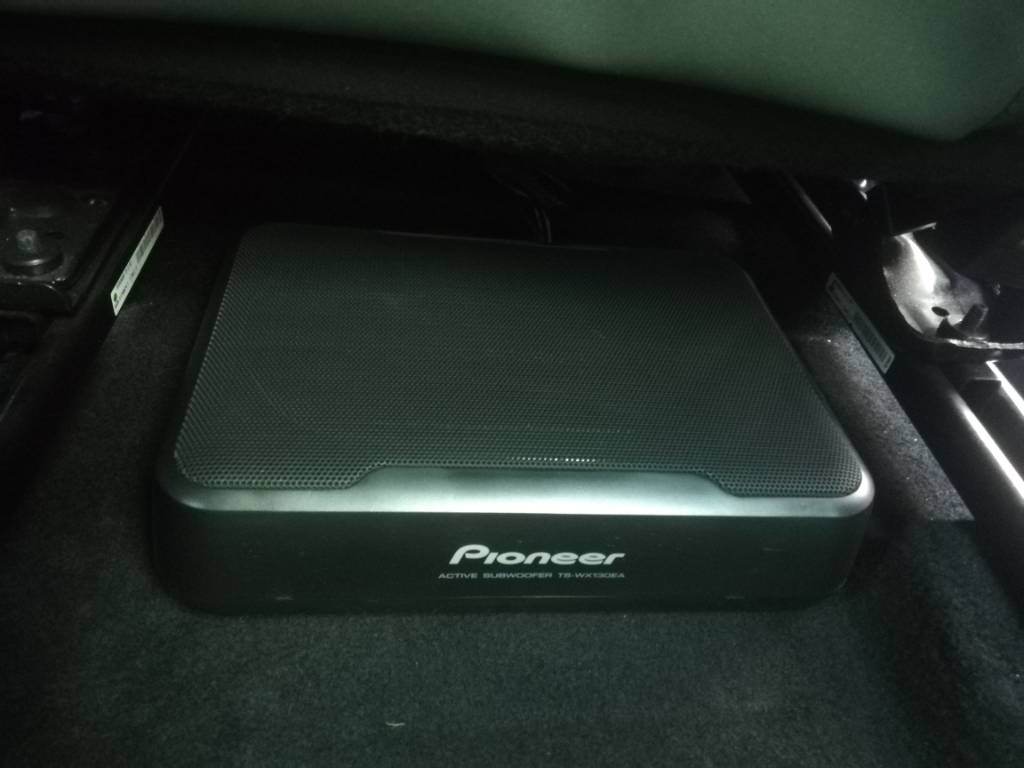

Io ho montato un Pioneer TSWX130EA sotto il sedile del passeggero con stereo Pioneer dab230 e posso dire di avere un'altra macchina rispetto allo uconnect 6.5. il subwoofer è attivo e su Amazon viene intorno ai 100 €. Se poi si vuole costruire proprio una discoteca anche fuori l'abitacolo la mia soluzione è insufficiente; dipende tutto da quello che uno desidera.

Qualche foto?
Appena posso faccio qualche foto
A voi
