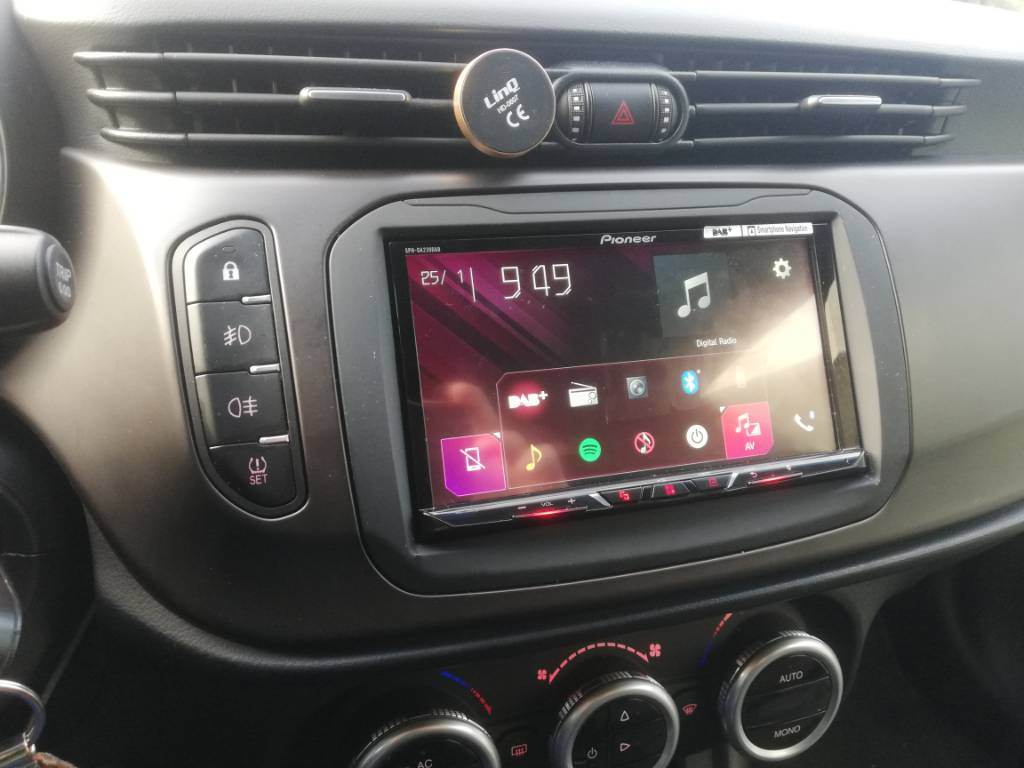

Io ho cambiato sorgente, non più l'uconnect originale ma un android xtrons con dsp, mi chiedevo come posso comandare il sub bose, che è gia amplificato direttamente dalla radio.. Senza collegarlo in parallelo a qualche altra cassa dell'auto?

ho dimenticato di specificare che ho "solo" il sub, che come detto prima, è collegato direttamente alla cassa posteriore nel battitacco, solo che mi piacerebbe comandarlo singolarmente adesso che la sorgente lo permette..
