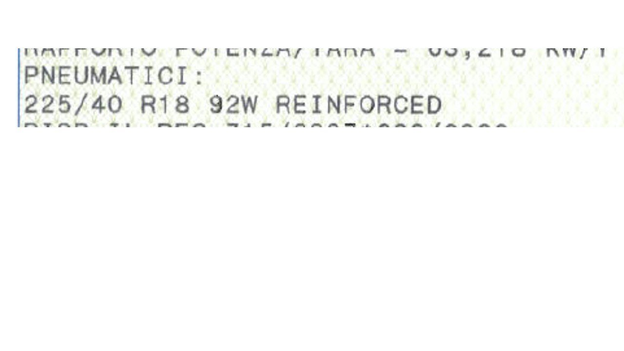

sulla mia carta di circolazione sono compresi e dichiarati i REINFORCED ....
Reinforced sono più da installare su veicoli industriali leggeri o su certe station vagon...
Non ho presente una carta di circolazione di un'auto che possa montare i Run Flat però credo che l'omologazione di un'auto si riferisca a più cose per cui non vorrei che i Run Flat evendo il fianco più rigido anche le sospensioni fossero adeguate, da qui scaturisce l'omologazione specifica...
    41.2 KB · Visualizzazioni: 489
OK.....minkia, mi preoccupo ....
..allora la mia potrebbe essere un ISUZU ... camuffata da Giulietta...:p:p:p:p:p:p:p
Da quello che ho letto nel frattempo REINFORCED per quanto attinente, non credo si riferisca alla tipologia RUNFLAT anche se quest'ultimo è effettivamente rinforzato
"Reinforced": presente quando lo pneumatico, nel tipo per veicoli merci leggeri, ha una struttura rinforzata rispetto al tipo per autovetture"
Anche perchè non credo che sulla Giuly di bekka ci siano i sensori di monitoraggio della pressione di tipo ATTIVO (elettronici), come richiesto dalle Runflat
Evidentemente i 18 con spalla 40 sono abbastanza bassi e quindi si va a rinforzarli per questo motivo, per non renderli eccessivamente cedevoli
