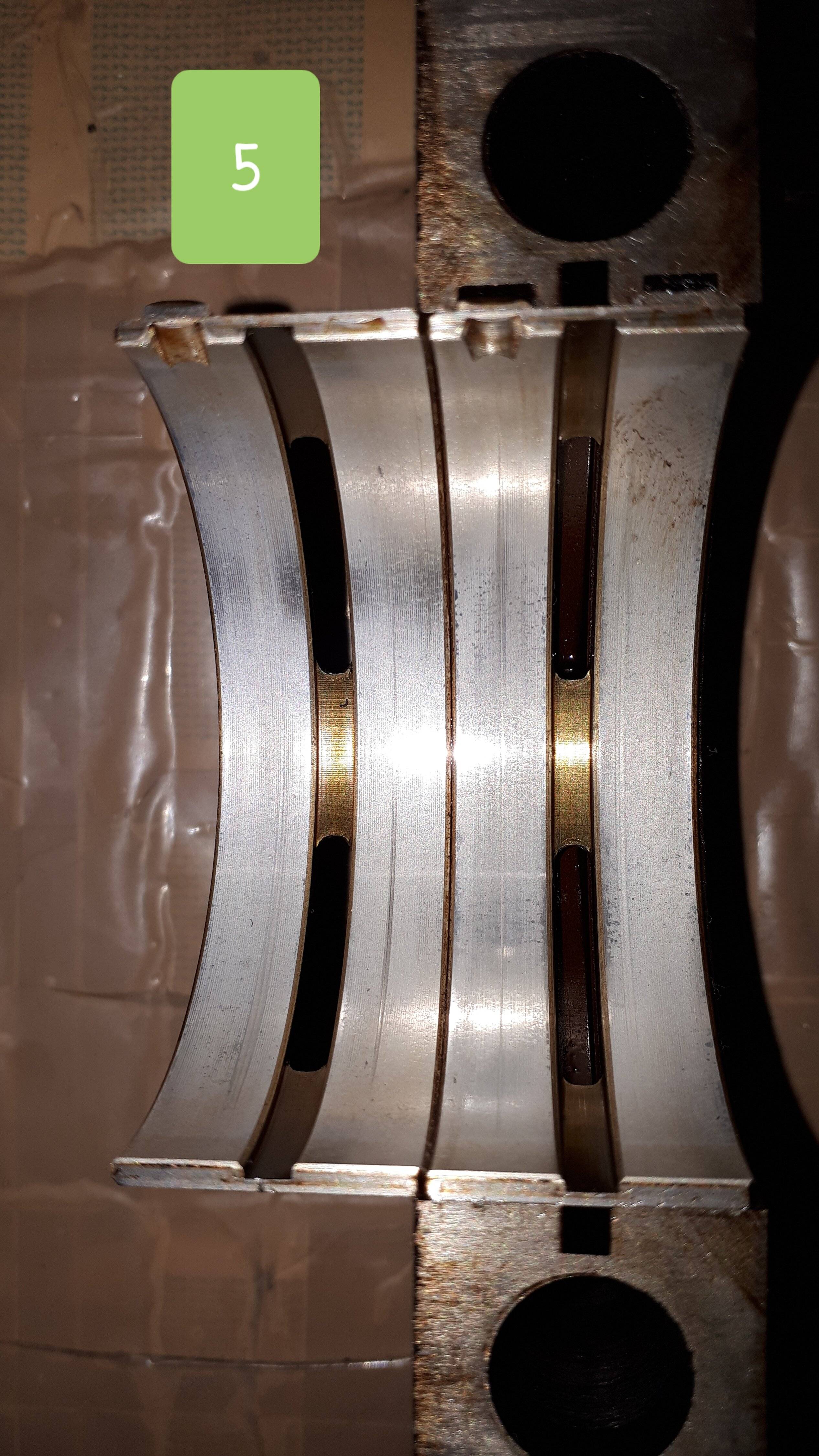

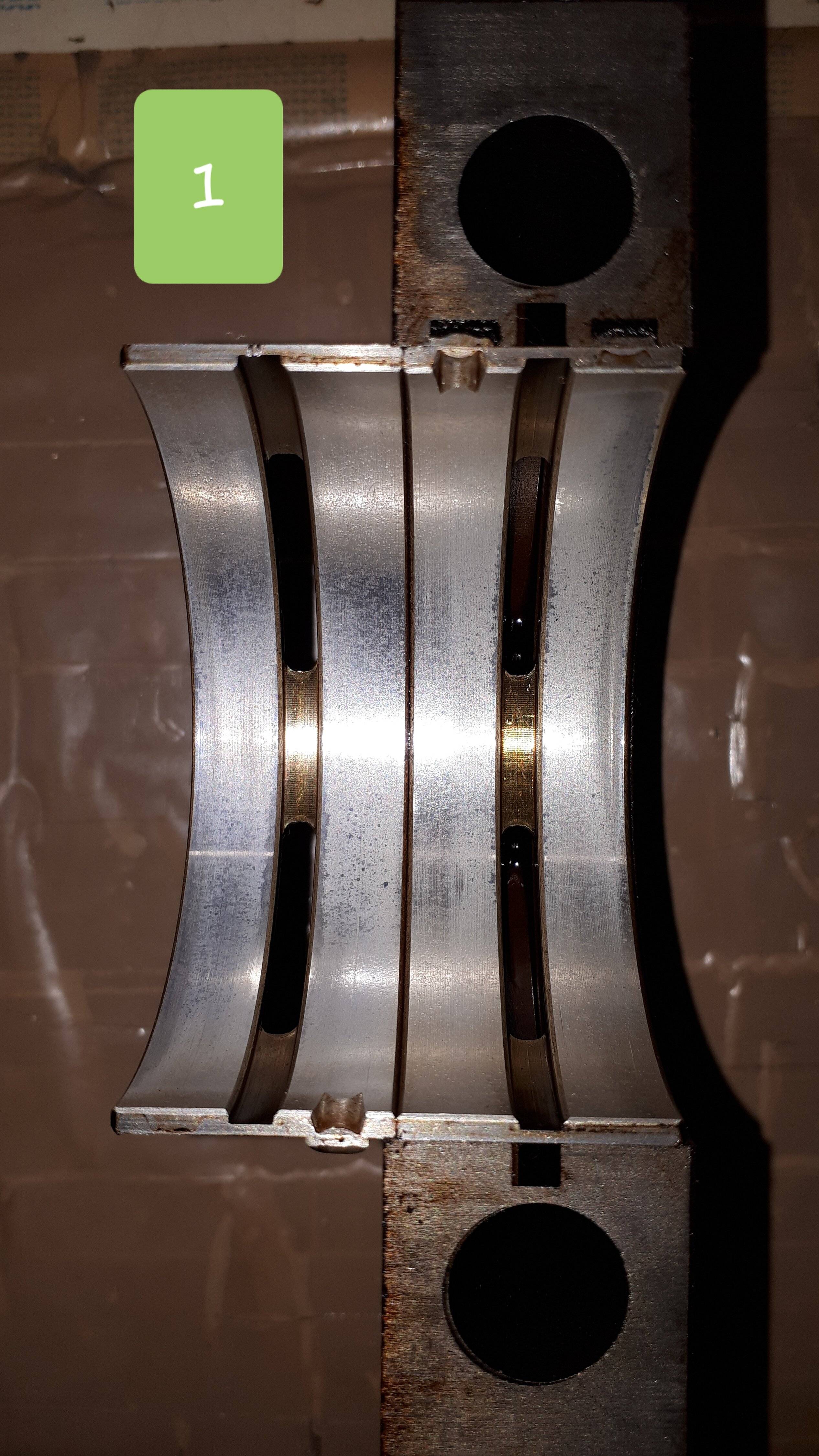

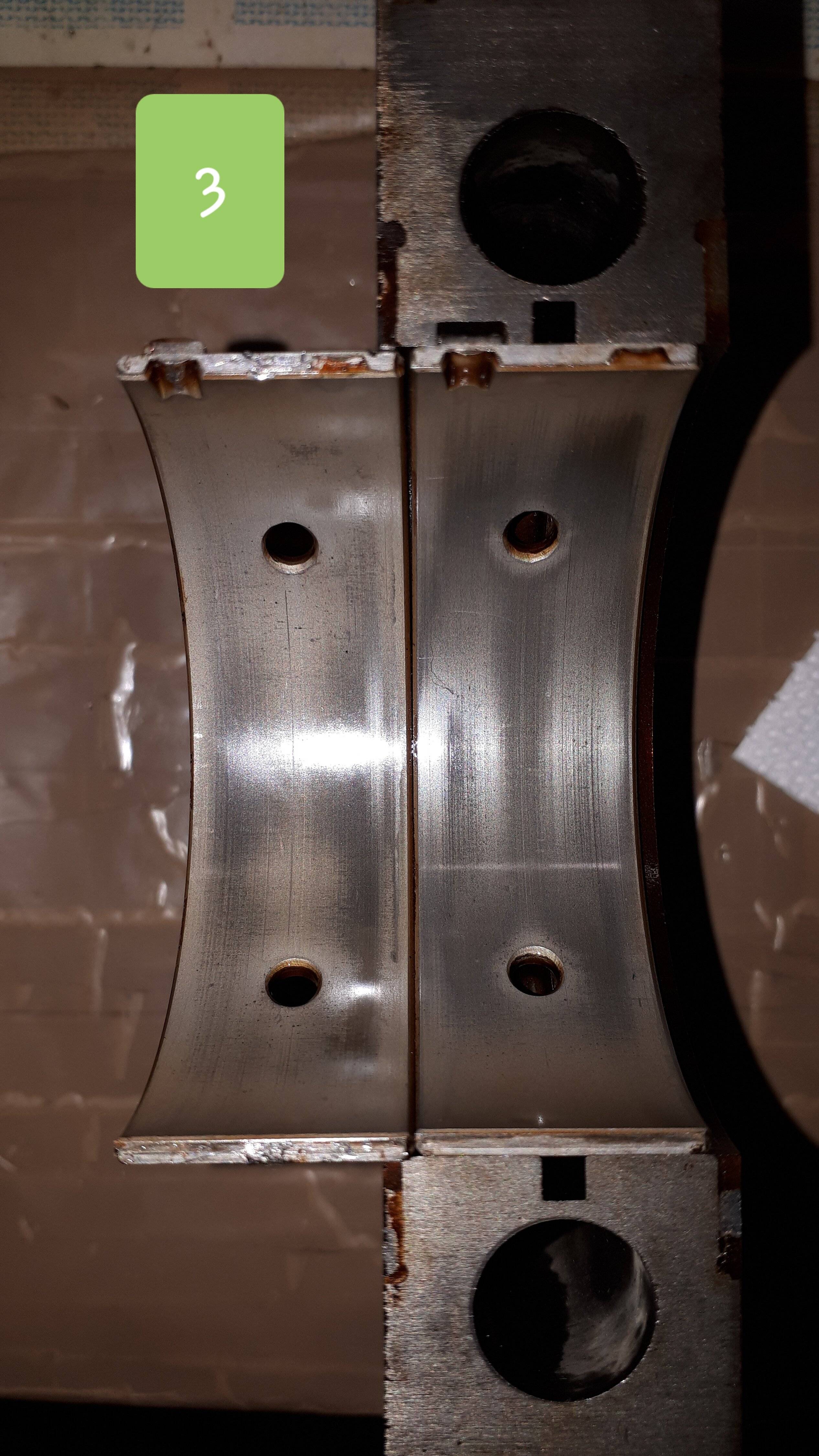

Buonasera ragazzi. Procede il lavoro investigativo 😂
Oggi ho mollato i restanti cappellotti di banco (1-3-5).
Intanto confermo e ringrazio coloro che mi hanno delucidato, che i cappellotti estremi possono essere tirati giù senza alcun problema! 👍
Andiamo al dunque: la situazione delle bronzine in questione è leggermente diversa dalla 2 e dalla 4, smontate in precedenza.
La 1 e la 5 si presentano pur sempre in buone condizioni, ma con qualche solco e qualche inizio di usura ai lati...cosa diversa, purtroppo, per la 3, la cui usura è consistente, e credo (voglio avere conferma dal meccanico) che mi costringerà a sostituirle tutte...poco male tutto sommato, ma ne avrei, francamente, fatto a meno...
Tuttavia rimane, ahinoi irrisolto, l'arcano mistero! 😂

A livello di coppa, avendola smontata, nulla può essere riferibile a ciò...
A livello punterie, non so, perché non l'ho smontato, ma la vedo difficile...
Anche fossero presumibilmente derivanti dalla zona punterie: si intende quei frammenti truciolari; dalle dimensioni che hanno come potrebbero aver mai passato i vari passaggi dell'olio dalla testa alla coppa che sono pertusi di qualche millimetro alcuni anche mezzo centimetro al massimo... neanche dai canotti comunicanti tra testata e monoblocco potrebbero mai passare...
Lì deve essere per forza di cose qualche residuo o altra spelata chissà da dove...

Il tuo stesso ragionamento lo facevo, l'altro giorno, col mio meccanico...ci chiedevamo se fosse mai possibile che potessero provenire dall'alto...ma considerati lo spessore e la grandezza dei residui, siamo giunti al punto che proverrano, sicuramente, dal basamento...
Tuttavia, avendo adesso escluso, tutte le bronzine, il mistero si infittisce 😁
Domani proverò con una calamita per capire se si tratta di residuo ferroso o di alluminio...
