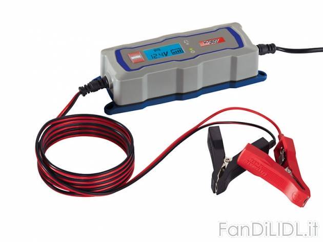

Acquista pure un caricabatteria ma non risolvi...
