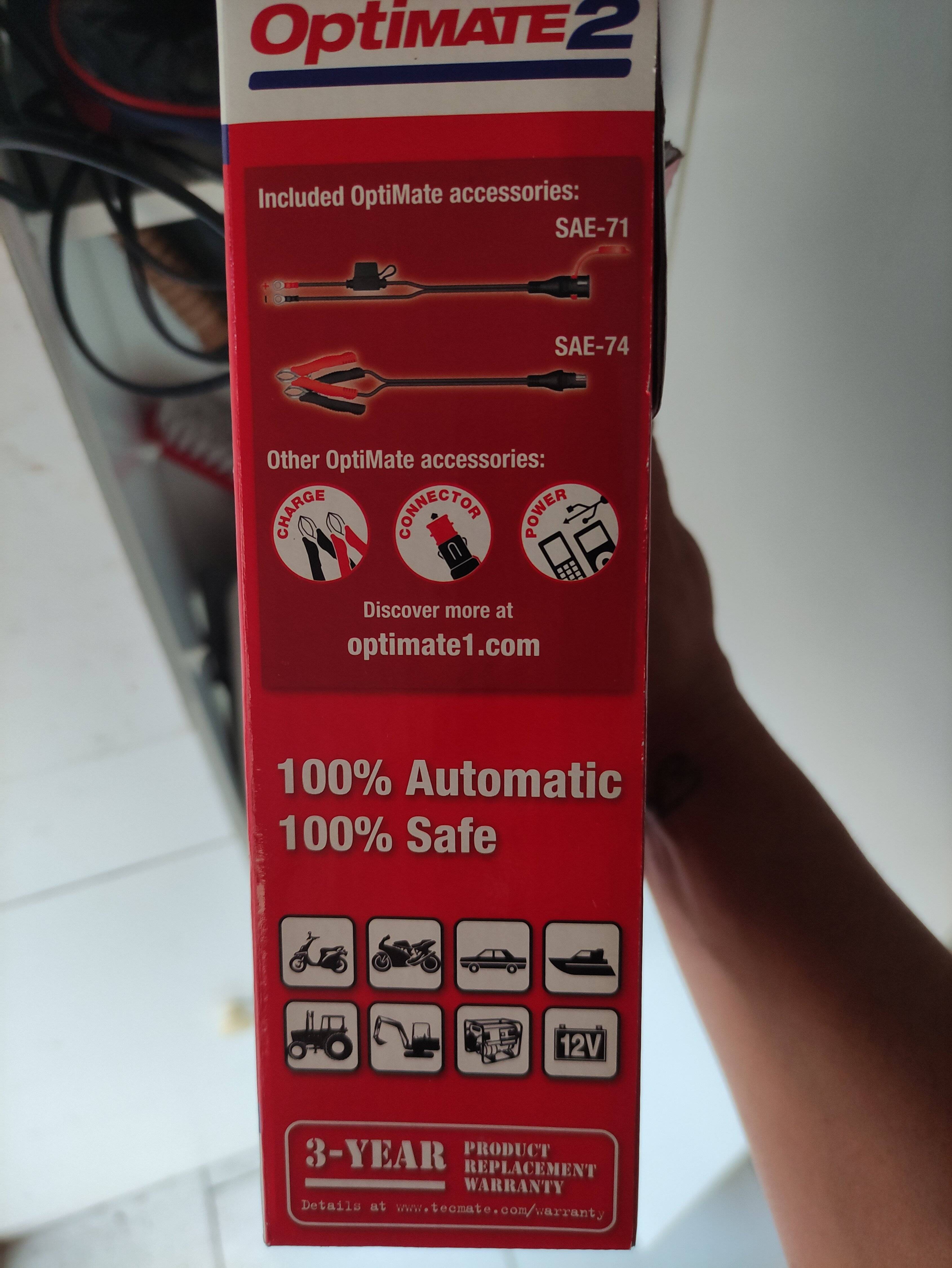

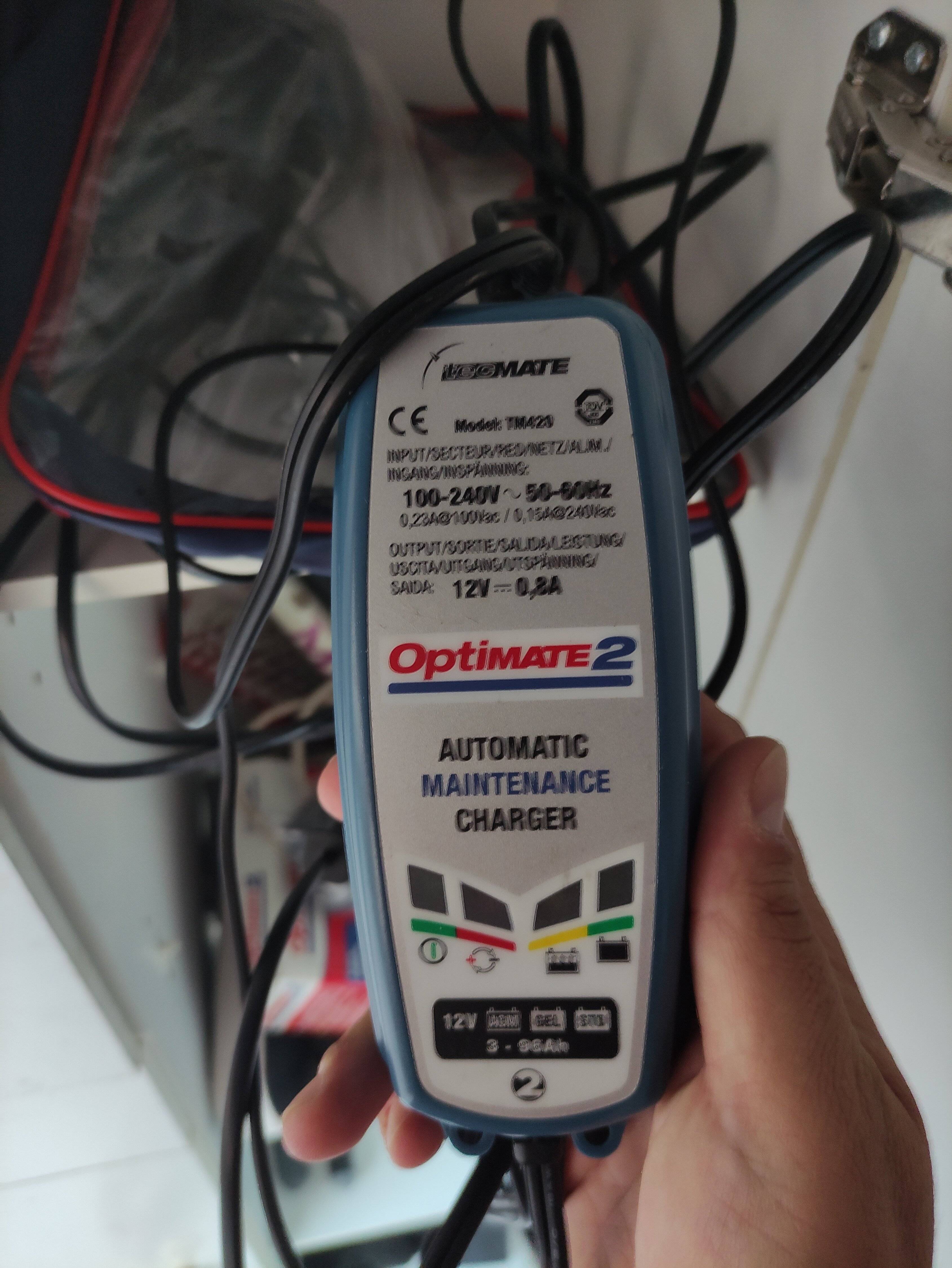

Fa la foto al modello di caricabatteria anche..... che si può fare una ricerca e capire che tipo è, se elttromeccanico o con microcontrollore
Ecco a voi.....
    1.2 MB · Visualizzazioni: 195
    1 MB · Visualizzazioni: 191
Allora........ viene spacciato per caricatore/manutentore, ma di fatto è un manutentore.
Dichiarano 0.8 A di corrente costante in uscita, ovvero per caricare una batteria di 80 A di mette 100 ore e non è ancora carica in quanto un pò di corrente va sempre "persa", partendo però da una batteria completamente scarica. E' un manutentore, ovvero se la batteria è leggermente scarica la carica magari in 12 ore, 16, o quello che può essere e poi essendo una corrente bassissima la batteria sarà mantenuta sempre carica.
Mi sono scaricato il documento ufficiale.
Un caricatore serio e reale, gestisce non solo la curva di tensione ma anche la corrente erogata, che sarà molto elevata all'inizio per calare sempre più, fino a passare ai classici 1A per mantenere carica la batteria. Questi sono i moderni caricabatterie gestiti da microcontrollore.
