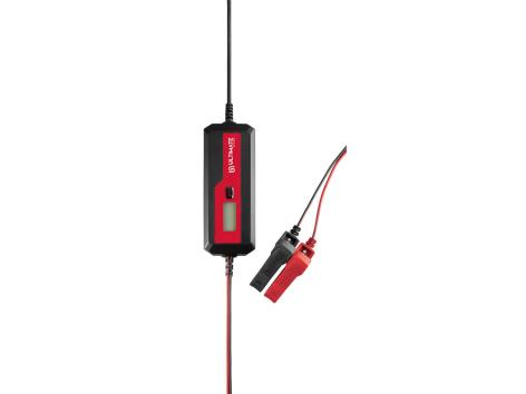

Ho visto quello che mi dicevi della Lidl.. la funzione desolforazione là si può provare a prescindere o la batteria deve essere in un particolare stato?
ho inserito nel post precedente anche un link di un mantenitore di carica per auto-moto, è davvero ottimo, lo uso da moltissimo tempo. Si trova ogni tanto alla Lidl. e cosa 15€ ;)
Grazie. Su una batteria di 3 anni di cui 2 passati senza utilizzo è consigliata?
Assolutamente si. La desolfatazione la esegue automaticamente quando effettua la ricarica, e per farla fare bene ci vogliono almeno 4 o 5 giorni dipende dallo stato della batteria (quanto è scarica)
Quando colleghi il mantenitore ti segnerà un valore di batteria, registra o ricordati il valore iniziale e poi man mano che passa il tempo aumenterà lentamente, cioè di zero-virgola ( 0,1 ) al giorno, dipende dallo stato della batteria.
Puoi considerarla carica quando il valore si avvicina a 14V e lo capisci tenendo d'occhio il valore che leggi sul display
Quando passato un giorno e leggi lo stesso valore del giorno prima, vuol dire che è quello il massimo valore che riesce a ricaricare

CTEK MXS-5.0 tasto rosso è top
se c'è l'offerta a LIDL e vuoi risparmiare quello rosso da 5A

Quello del Lidl è ottimo. Io del Lidl ne ho due modelli di qualche anno fa e ricaricando la batteria della mia Volvo una volta l'anno con questi, dopo 10 anni (quando ho venduto l'auto) la batteria era a poco meno del 100% di efficienza.
Il modello del Lidl non ha la funzione di desolfatazione vera e propria (poco male) anche sa ha una funzione di recupero per le batterie eccessivamente scariche.
Un forumista aveva anche smontato il caricatore del Lidl e il Cteck e aveva detto che la circuitazione, a parte la funzione di desolfatazione, era la stessa.
