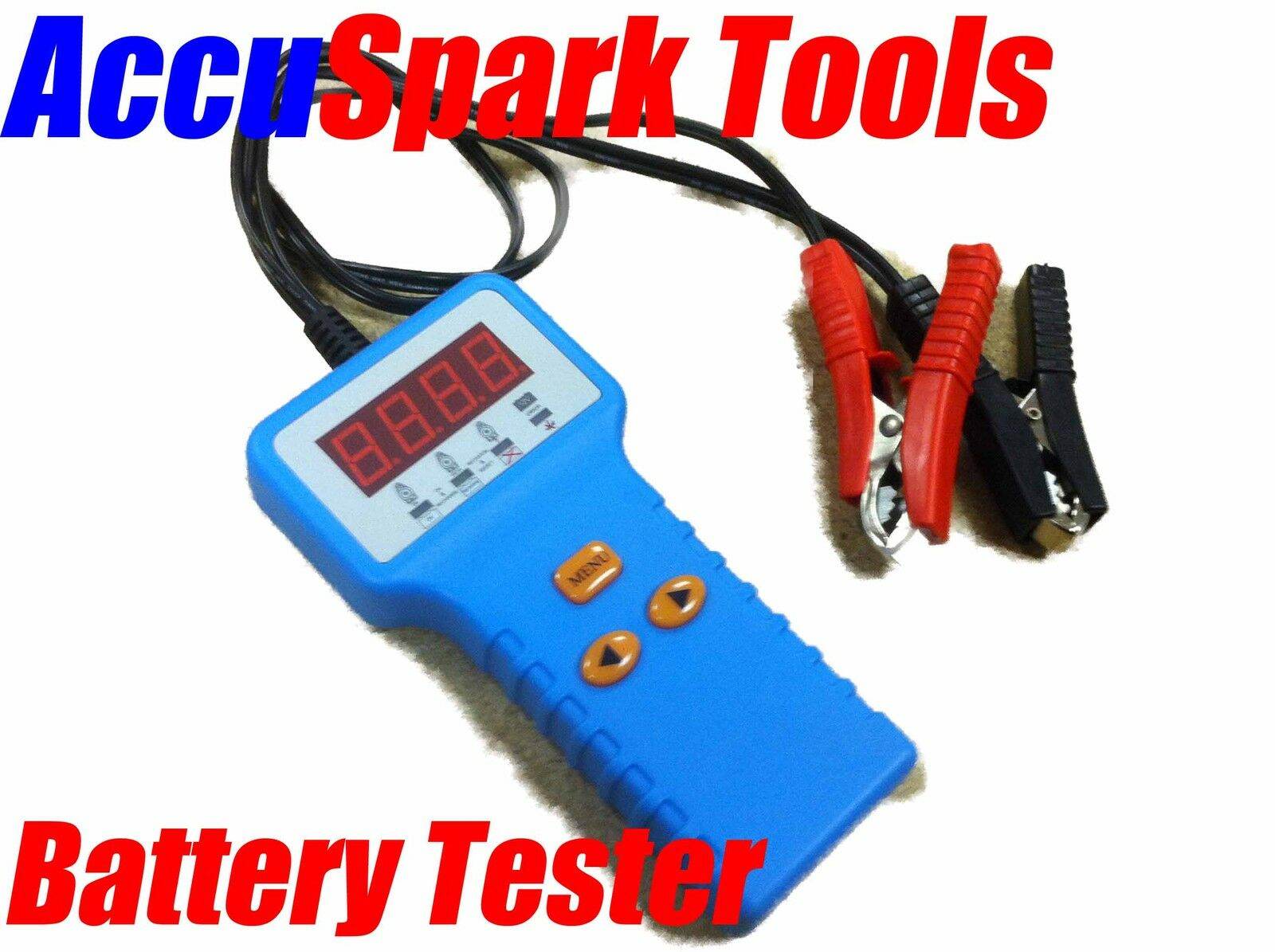

Comunque valutare una batteria usando solo un voltmetro non è corretto. Bisogna almeno avere uno strumento in grado di misurare lo spunto (cca - cold cranking ampere). Quello che uso io è economico ma affidabile. L'avevo confrontato con i risultati delle rilevazioni fatte in Volvo alla mia precedente auto e coincidevano.
Accuspark Professional Batteria Auto & ALTERNATORE Tester per Ford, Triumph, Mini, MG | eBay
Reazioni: AsdasdGiulia
