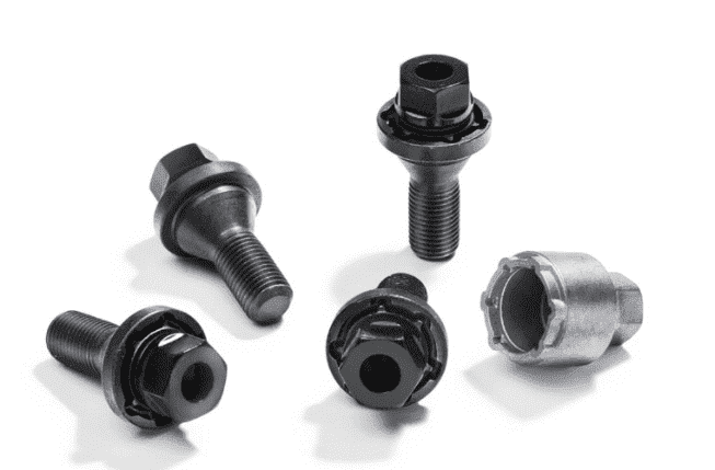

Post piuttosto semplicistico, sapessi il lavoro che c'è dietro ad un bullone antifurto e la differenza tra gli originali (omologati dalle case e dalla Thatcham) e gli aftermarket che in definitiva hanno rovinato la percezione di sicurezza della colonnetta antifurto...
Oltretutto il modello di Giulia/Stelvio è particolare, sostanzialmente unico al mondo ed al momento condiviso solo con Volvo, Maserati e Jaguar...

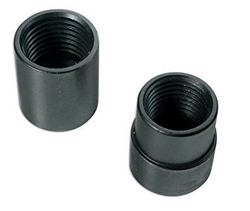

Ci sono delle bussole che hanno la filettatura che servono apposta per svitare i dadi spanati o nel tuo caso quelli antifurto. Basta un martello per far aderire la bussola e una leva da 1/2:
#8
Ci sono delle bussole che hanno la filettatura che servono apposta per svitare i dadi spanati o nel tuo caso quelli antifurto. Basta un martello per far aderire la bussola e una leva da 1/2: Visualizza allegato 161740
Beata ignoranza, con un anello rotante intorno alla testa del bullone quelle bussole vanno bene per pulirsi tu sai cosa, quella bussola deve essere inefficace, per poter avere la omologazione Thatcham da 15 anni (con quello ci apri i bulloni cinesi, proprio per il motivo che scrivevo prima, non i made in Italy)
Magari informatevi, prima di sparare a zero.
E prenditi la briga di guardare come sono fatti i bulloni della Giulia.
