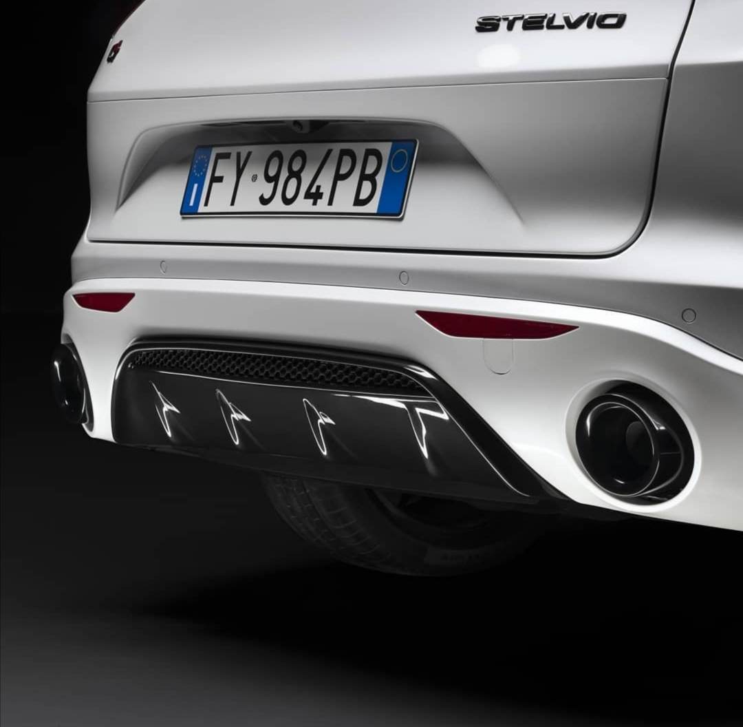

per un lavoretto fatto bene :
smontare il bumper originale, la parte colore argento da dietro mettendo la macchina sul ponte.
Ci sono viti sotto e ganci laterali.
fatto questo pulire bene tutto
Serve ricomponente su tutta la parte superiore e nei ganci laterali
sotto servono 3 viti :
due si avvitano sul metallo della carrozzeria
ai lati
una si avvita in mezzo
ma, cosa importantissima, io ho messo una barra di metallo all'interno
sotto
nascosta
e le tre viti le ho fatte combaciare con tre buchi nella piastra metallica
questo fa si che tutta la struttura si irrigidisce e diventa davvero un corpo unico con la macchina
comunque ottimo lavoro
ottimo prodotto
risultato eccellente
e le foto non rendono :)
Bellissimo il lavoro, ti chiederei costi e fornitori per reperire il materiale. La sporgenza del bumper è voluta o è stato costruito così? Grazie
In Carbon costa euro 200 spedito
Tempi circa 10 gg
Preso direttamente dalla fabbrica in Polonia sul loro sito web
la curvatura che vedi è così
Segue la stelvio pari pari
Non si può mettere diversamente
Se è quello che intendi
Non si può mettere più aderente
No
È proprio così
La fabbrica polacca su chiama MAXTON DESIGN

buonasera ragazzi, con l'introduzione della veloce TI è stato introdotto un nuovo bumper, molo molto bello a mio avviso. Cosa ne pensate? Qualcuno ha accesso in qualche modo ai ricambi alfa per capire il costo di questo pezzo e maggiori dettagli?
    57.3 KB · Visualizzazioni: 340
Reazioni: Sergigno
Molto simil Audi Rs.Mi dispiace ma almeno vedendolo cosi' non mi convince.Dovrei vederlo dal vivo.
