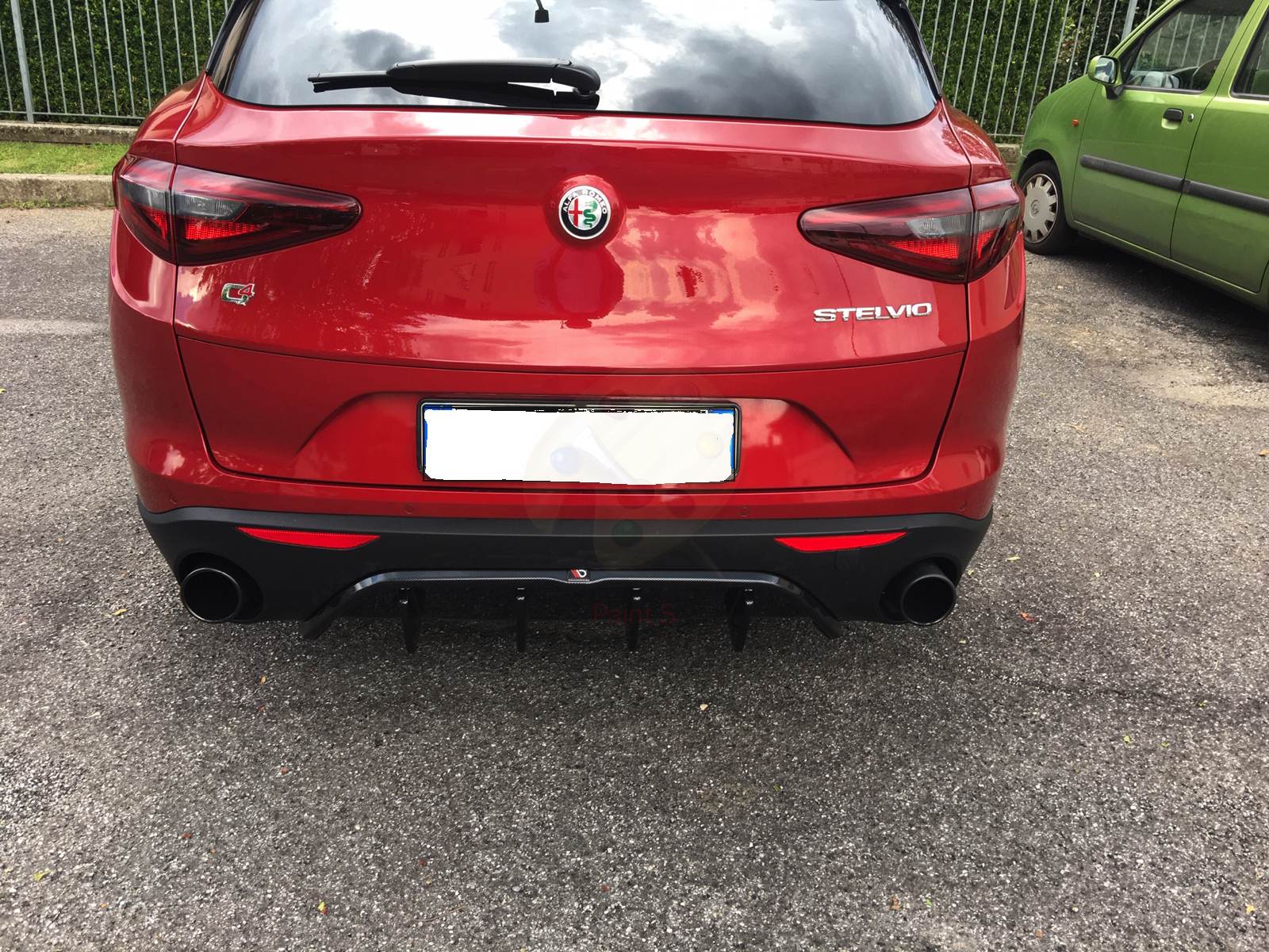

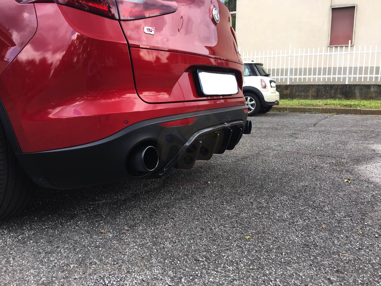

Come promesso metto su 2 foto. Fatto da solo sia il vinile in carbonio rosso sul coperchio che la barra duomi e tutto per la modica cifra di 5€ di materiale. I gusti sono gusti, ma a me piace :)

per un lavoretto fatto bene :
smontare il bumper originale, la parte colore argento da dietro mettendo la macchina sul ponte.
Ci sono viti sotto e ganci laterali.
fatto questo pulire bene tutto
Serve ricomponente su tutta la parte superiore e nei ganci laterali
sotto servono 3 viti :
due si avvitano sul metallo della carrozzeria
ai lati
una si avvita in mezzo
ma, cosa importantissima, io ho messo una barra di metallo all'interno
sotto
nascosta
e le tre viti le ho fatte combaciare con tre buchi nella piastra metallica
questo fa si che tutta la struttura si irrigidisce e diventa davvero un corpo unico con la macchina
comunque ottimo lavoro
ottimo prodotto
risultato eccellente
e le foto non rendono :-)
