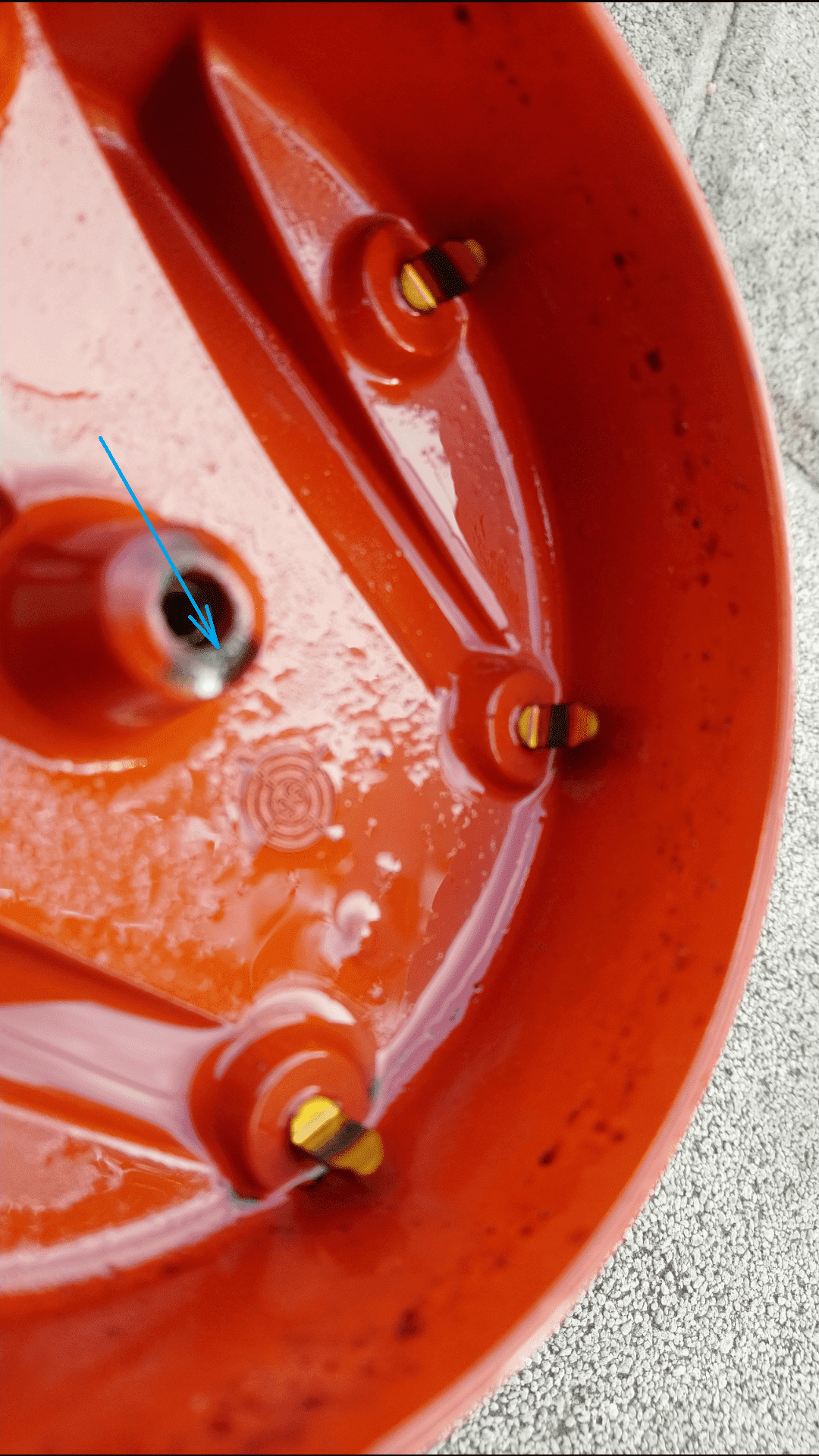

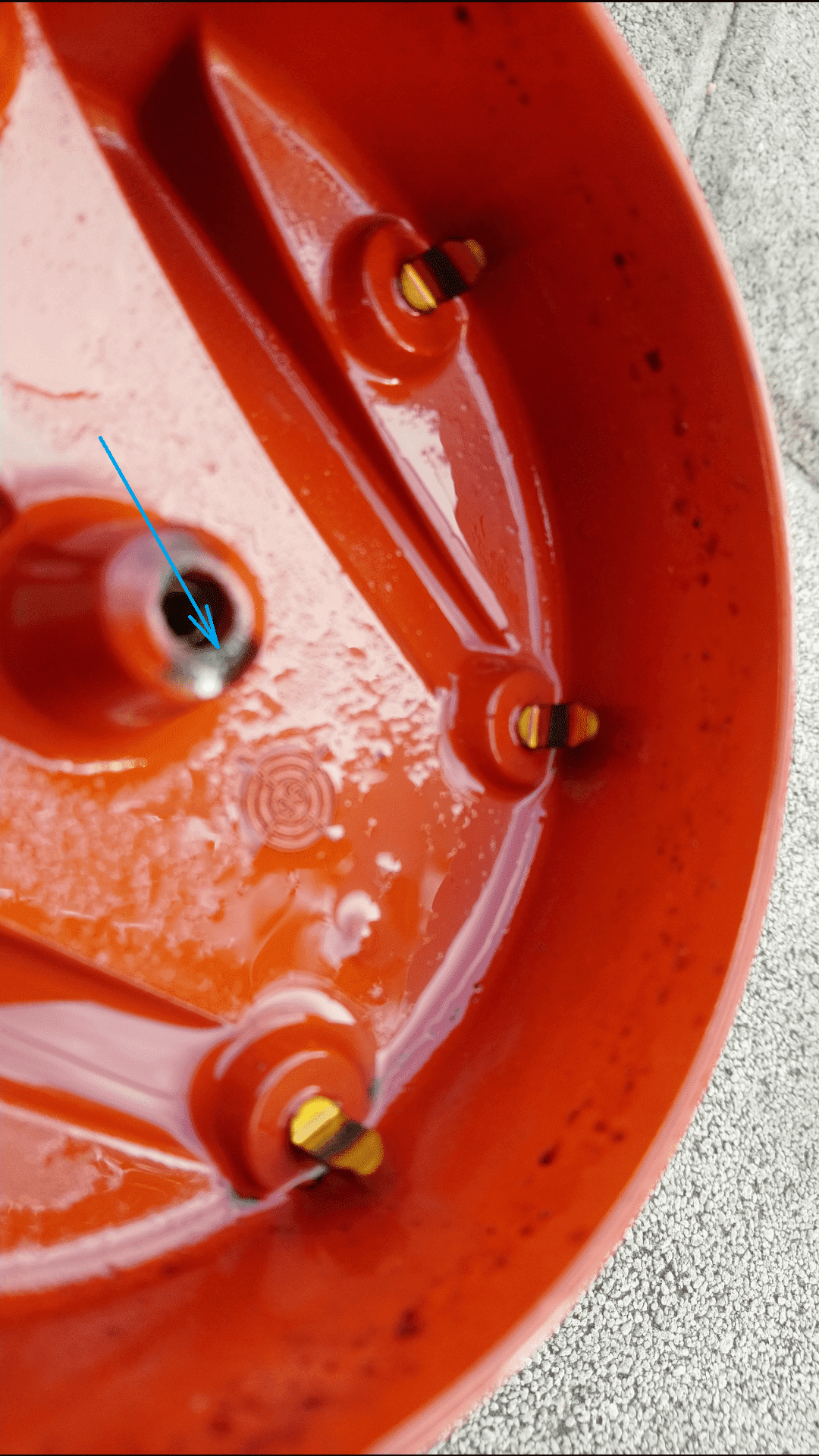

Calotta distributore
Non insisto perchè potrebbe essere un problema di foto, ma io vedo come una erosione dove ho messo la freccia.
Comunque basta passarci un'unghia sopra, se e' liscio ok, se si sente come un gradino c'e' il solco.
Mi piacerebbe vedere la spazzola rotante.

Li non c'ho fatto caso, l'erosione l'ho trovata sulle tacchetti disposte sulla circonferenza del coperchio
E' palese che lì ci sono state una serie di scariche che hanno causato una piccola erosione.
Mettendo il "carboncino" la scarica non scocca più lì ma sulla spazzola rotante, senza pregiudizi per il motore.
Il problema c'è quando la scarica avviene tra due potenziali diversi, il polo centrale ha un unico potenziale.
