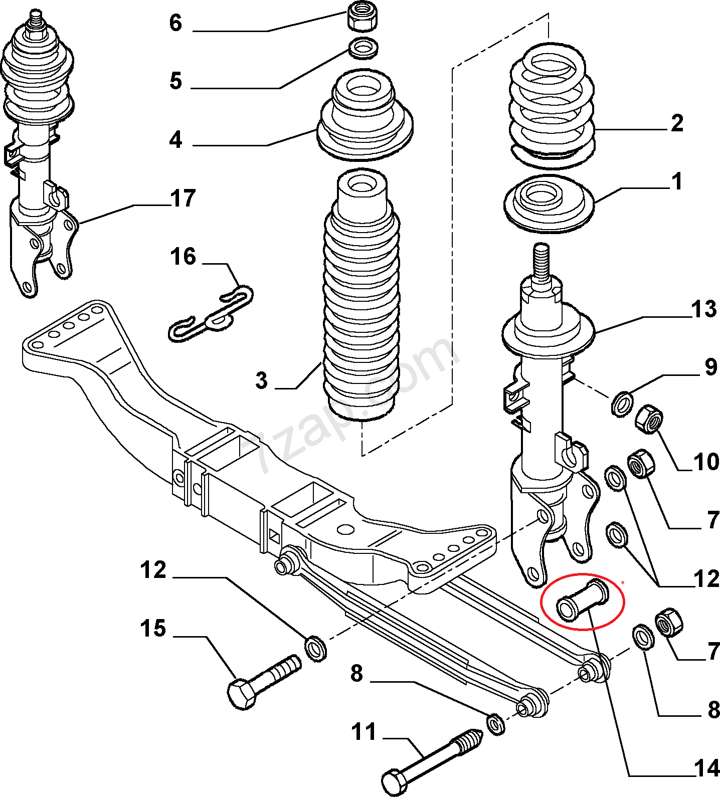

Ciao a tutti!! Stiamo cambiando le barre di torsione posteriori, e abbiamo un problema,, le due barre che vanno attaccate ai mozzi sono collegate con dei bulloni lunghi,, e sono arrugginiti a tal punto che siamo costretti a tagliarli. Come bulloni per sostituire c'è gli abbiamo,, ma servono anche i distanziatori che non si trovano,, qualcuno sa dove posso trovarli? Son per la 156 2.0 TS berlina. Grazie!!

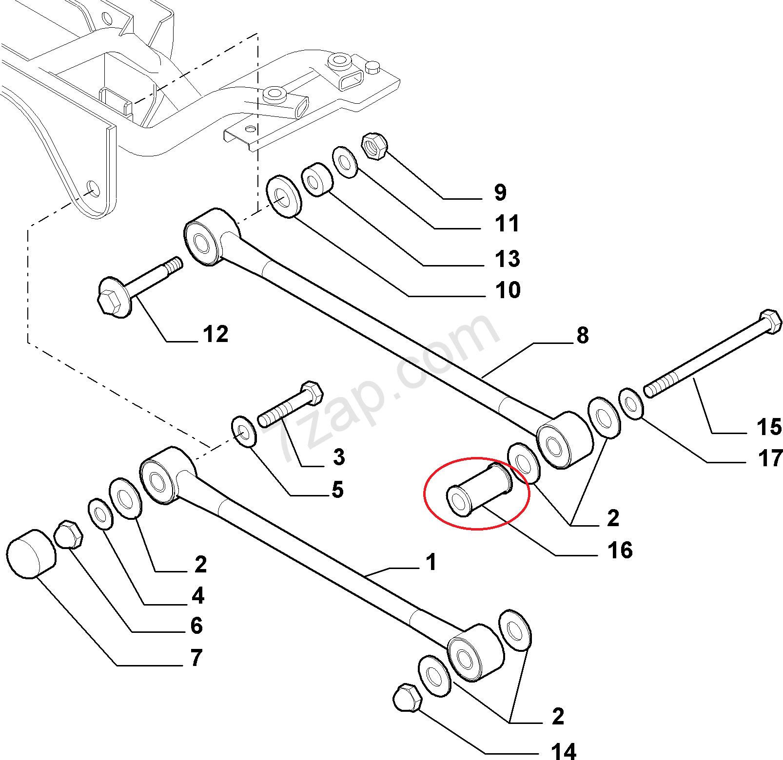

mi sembra che ci siano due distanziali su ogni sospensione, E' importante capire e sapere come si chiamano per fare una ricerca su internet.
Io ho trovato questi in figura. entrambi sono segnati in rosso, e sia il 14 che il 16 hanno lo stesso numero di codice. 51761123
Se avete una buona manualità e non rovinate i distanziali vecchi. potete ricavarne le misure in lunghezza, spessore esterno, spessore interno, diametro del foro e magari trovare un tubo in ferro o acciaio simile e saldarci alle estremità due rondelle. Penso, e non ve lo auguro, che sarà quasi impossibile trovarli, anche andando a un concessionario Alfa per ordinarlo, ma tentare non costa nulla.
Fateci sapere però, come avete risolto.. mi raccomando
