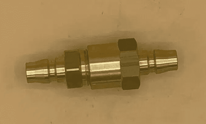

Per ora è decisamente presto per me (manco 10000km...) però in previsione ho acquistato questo kit:
Non si vede bene in foto, ma questo pezzo sono in realtà 2 raccordi differenti, avvitati uno nell'altro per motivi di spedizione:
Uno va dentro al corpo della valvola termostatica e uno va sul tubo che dalla valvola termostatica arriva al cambio. Questo è specificamente fatto per agganciarsi ad una delle macchine per il cambio olio che citavo prima, però con questo coso si può anche fare lo stesso giochino di Mercedes: si attacca un tubo trasparente all'adattatore che esce dalla valvola termostatica e lo si porta ad una bacinella graduata per l'estrazione dell'olio vecchio, si immettono 2l di olio fresco attraverso l'altro adattatore che porta alla coppa del cambio e si fa come sopra fino che dal tubo di scarico non esce olio pulito.
A quel punto si rimuovono gli adattatori, si ricollega la linea di ritorno alla valvola termostatica e si fa il livello preliminare con il foro laterale di controllo sul cambio.
Occhio solo che poi per il livello finale olio c'è una procedura specifica perché devi attaccarti alla OBD e riverificare il livello in coppa quando l'olio raggiunge temperature intorno ai 40° (e questo lo vedi solo dai dati della OBD).
