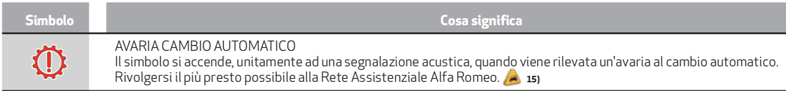

Una cosa strana mi è successo ieri sera (quando chiudono tutti fino a Lunedì...), guidando senza problemi a +/- 50-60kmh in città e stavo per andare in autostrada (motore 280cv, start/stop spento manualmente, riscaldamento sedili acceso davanti 2x, A/C su "auto") si accende la spia rossa con un' messaggio del tipo "Avaria cambio automatico. Non spegnere il motore e non uscire del modo Drive"...beh grazie alfa...non spegnere il motore, fino a lunedì sarà lungo... :)
Il manuale (come il screenshot qui sotto) dice di guidare direttamente in concessionaria ma alle 2 del mattino non va quindi torno a casa (casa a solo 5-6km, officina a 20-25km...) perché funziona tutto perfettamente!
Cambio ok, niente di diverso al normale...
Ho fatto 2km di autostrada poi viene l'uscita, semaforo rosso...20, 10, 5...0kmh...suspense suspense...tutto ok. Continuo la strada e lascio la macchina fuori del garage nel caso che non si accende più, almeno cosi può venire il carro attrezzi...non si sa mai...
Stamattina accendo la macchina per vedere se funziona...tutto OK come se non fosse mai stato acceso qualsiasi spia o problema, ho messo in D, ho fatto 1-2 metri in avanti, di nuovo in P...tutto ok!
Domani vado comunque in concessionaria...spewriamo niente di grave...
