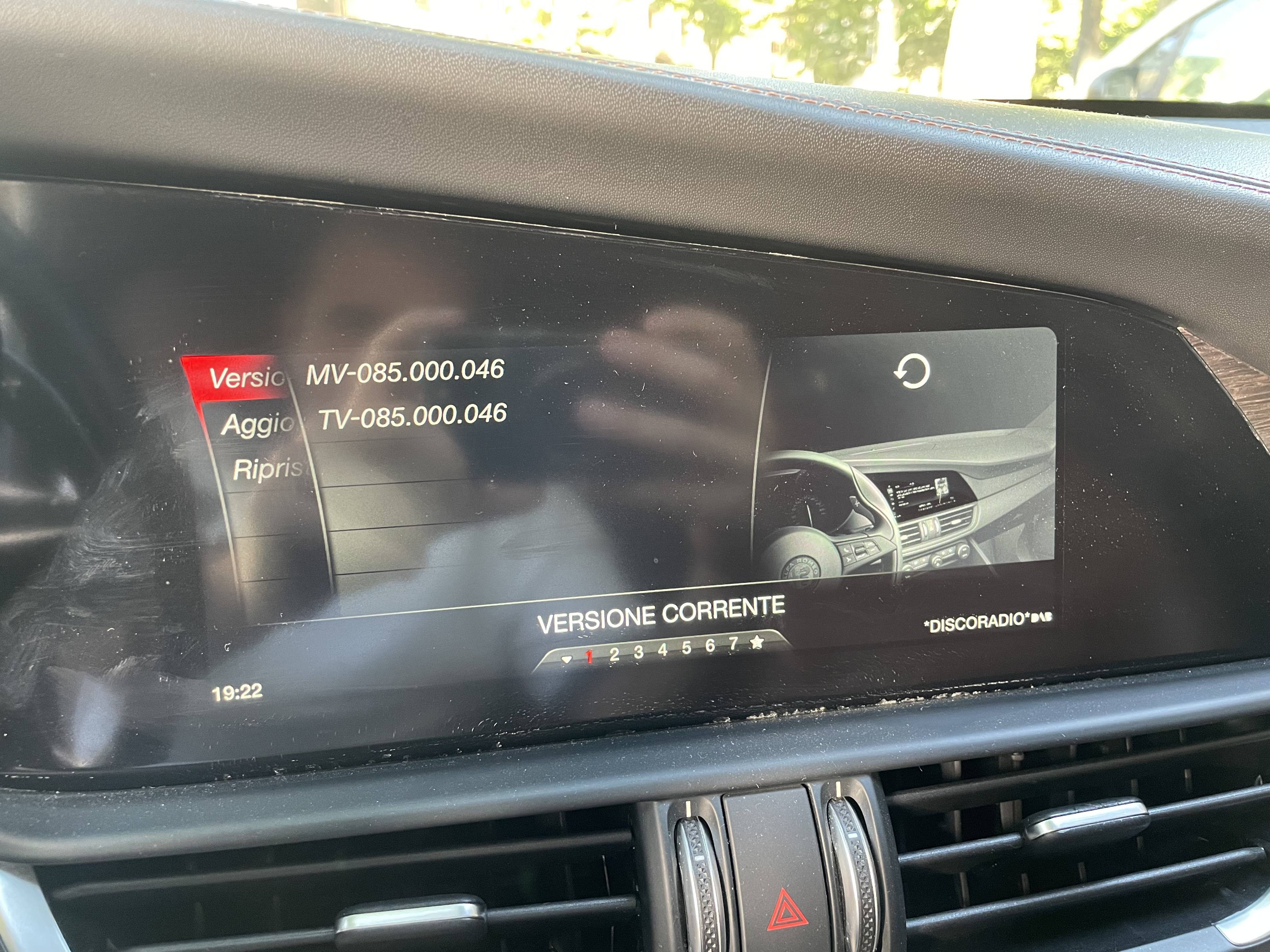

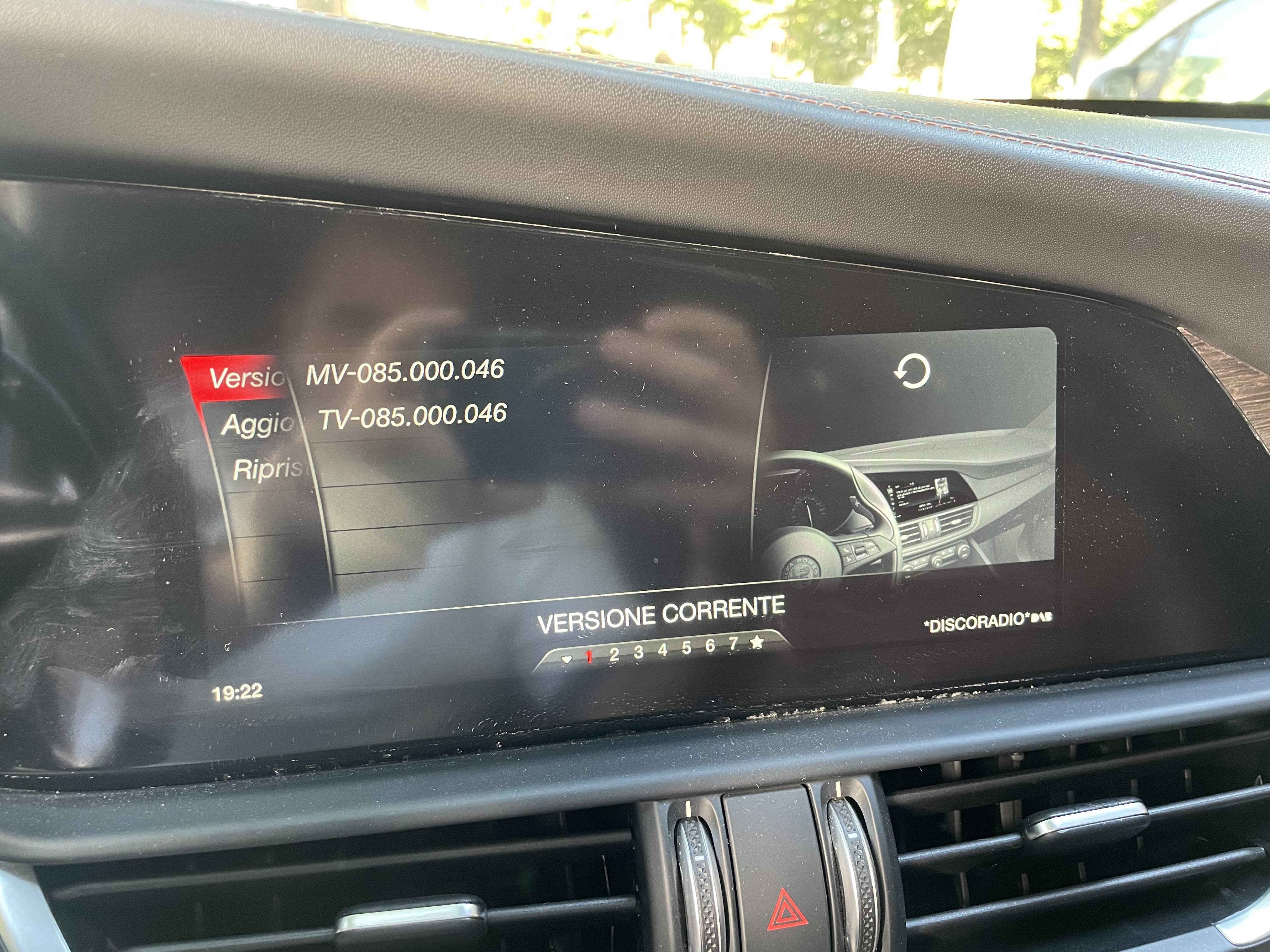

Finalmente sostituzione fatta oggi, dopo continui codici sbagliati inviati da Stellantis, terribile…

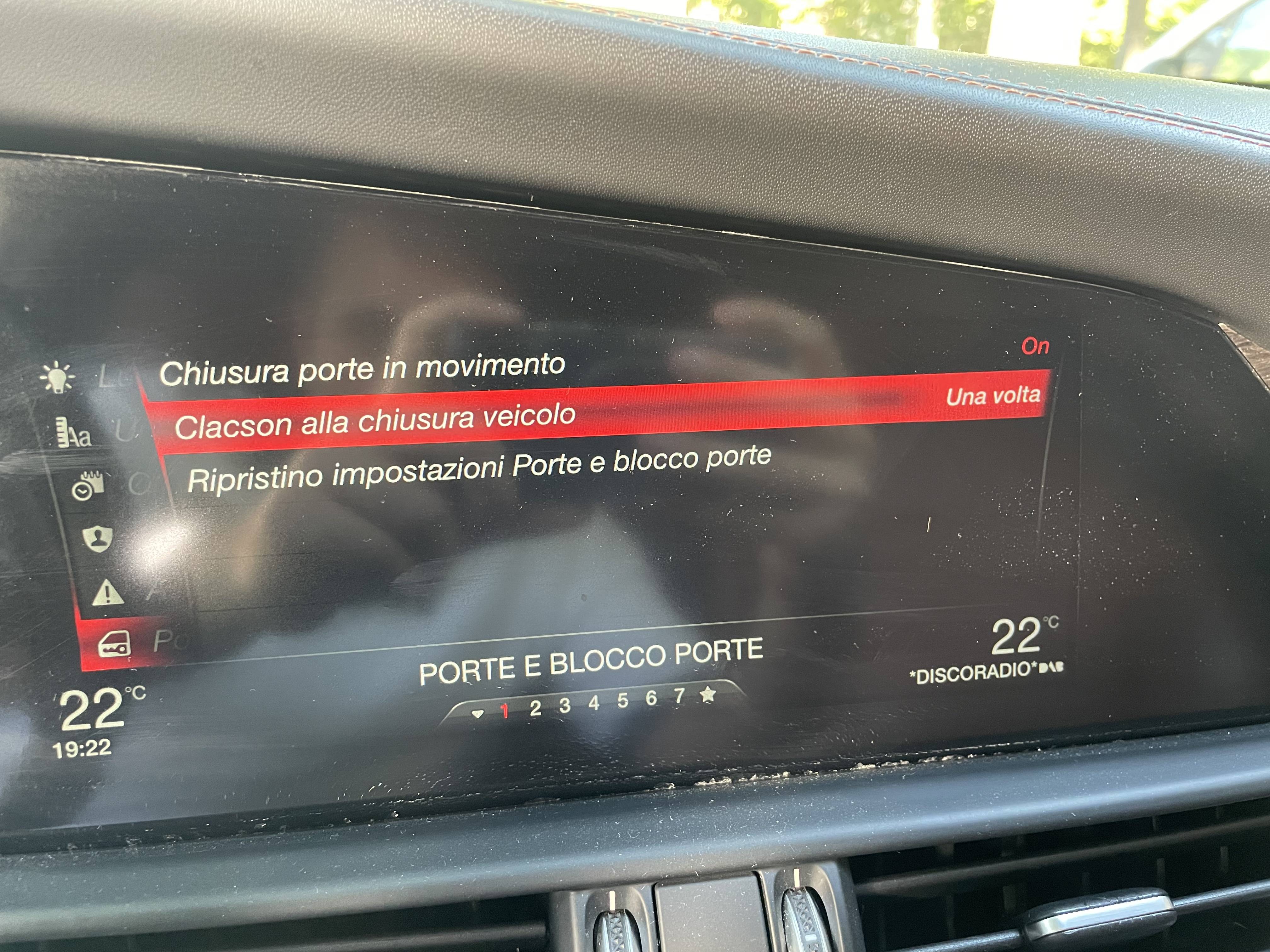

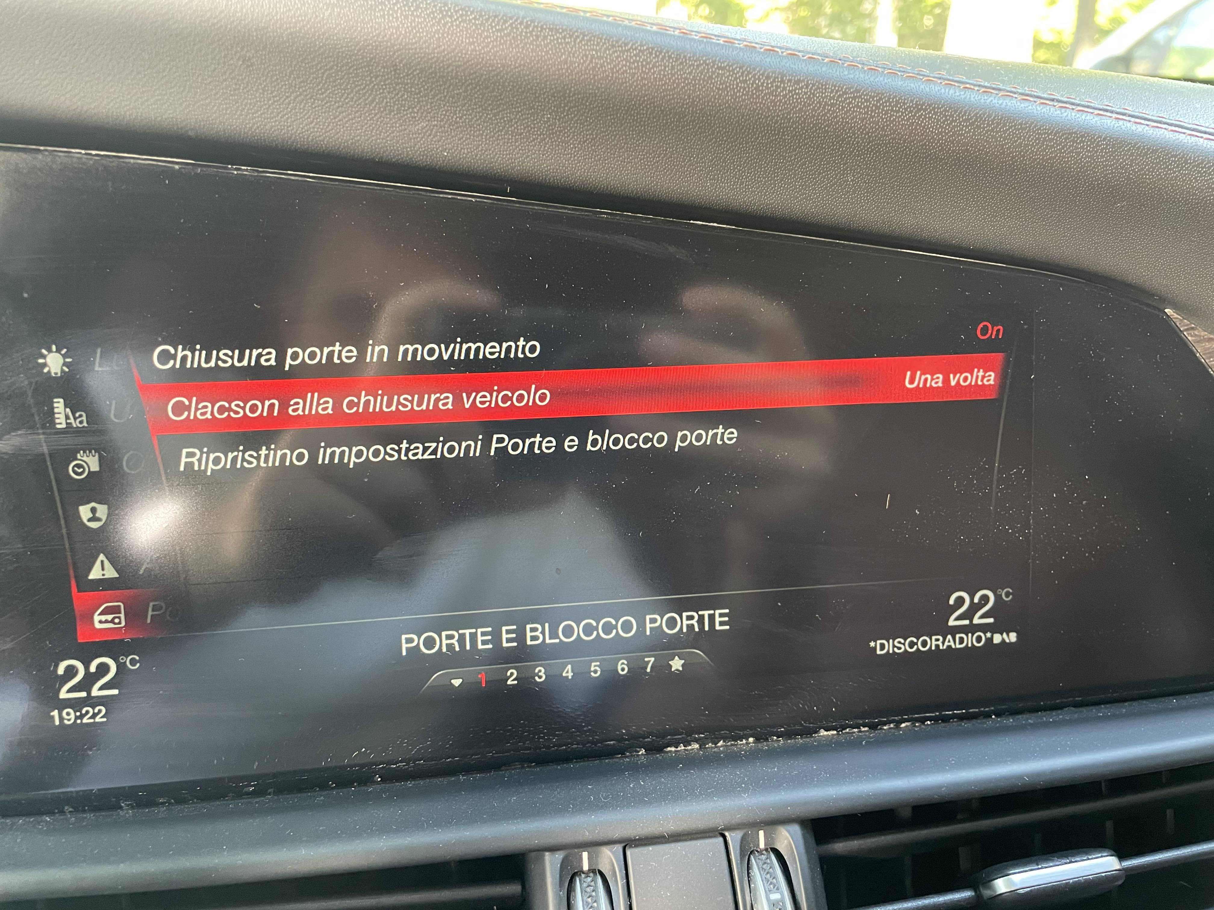

La cosa carina è che mi si è attivato anche il menu per far dare il colpo di clacson alla chiusura

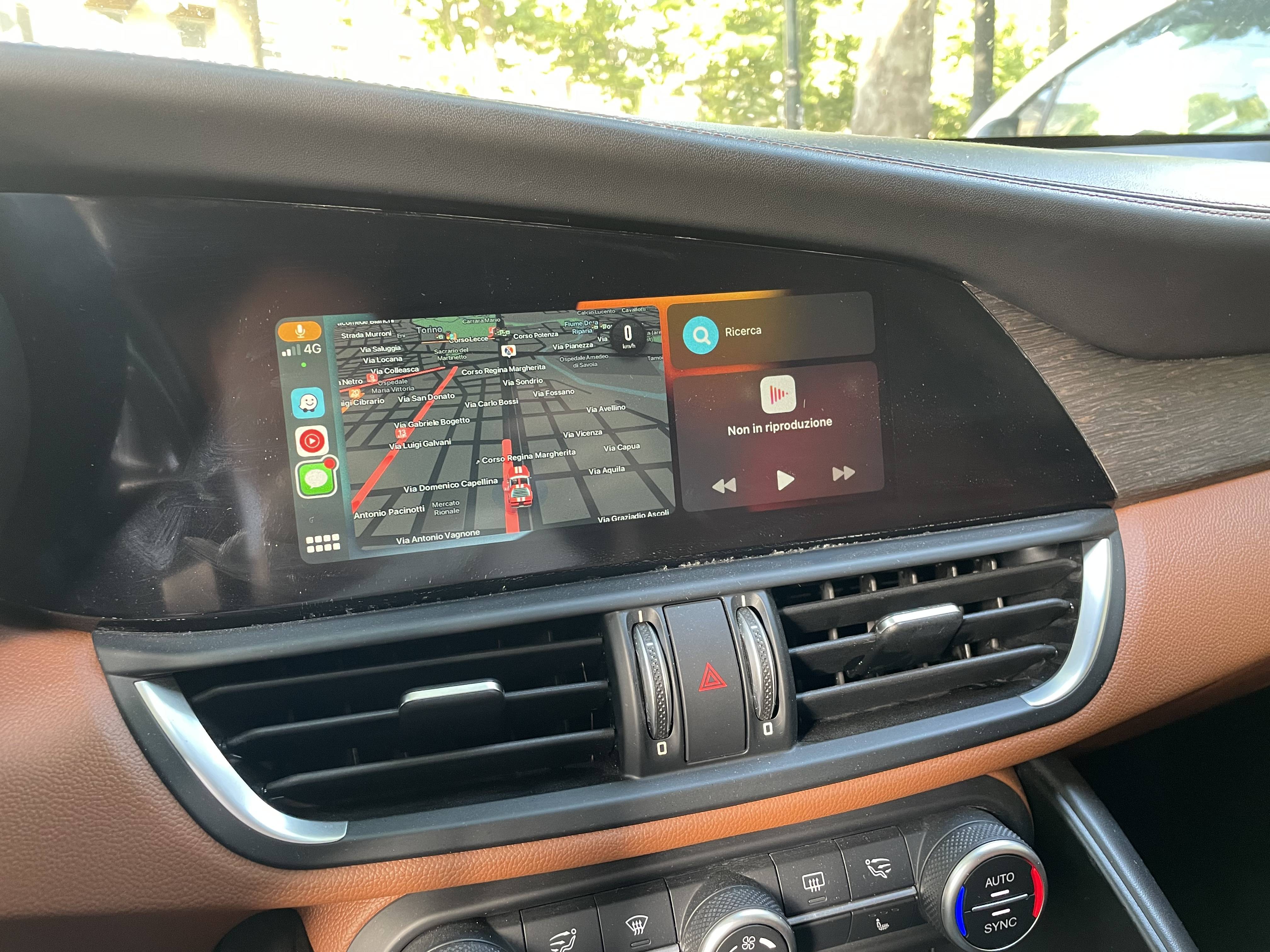

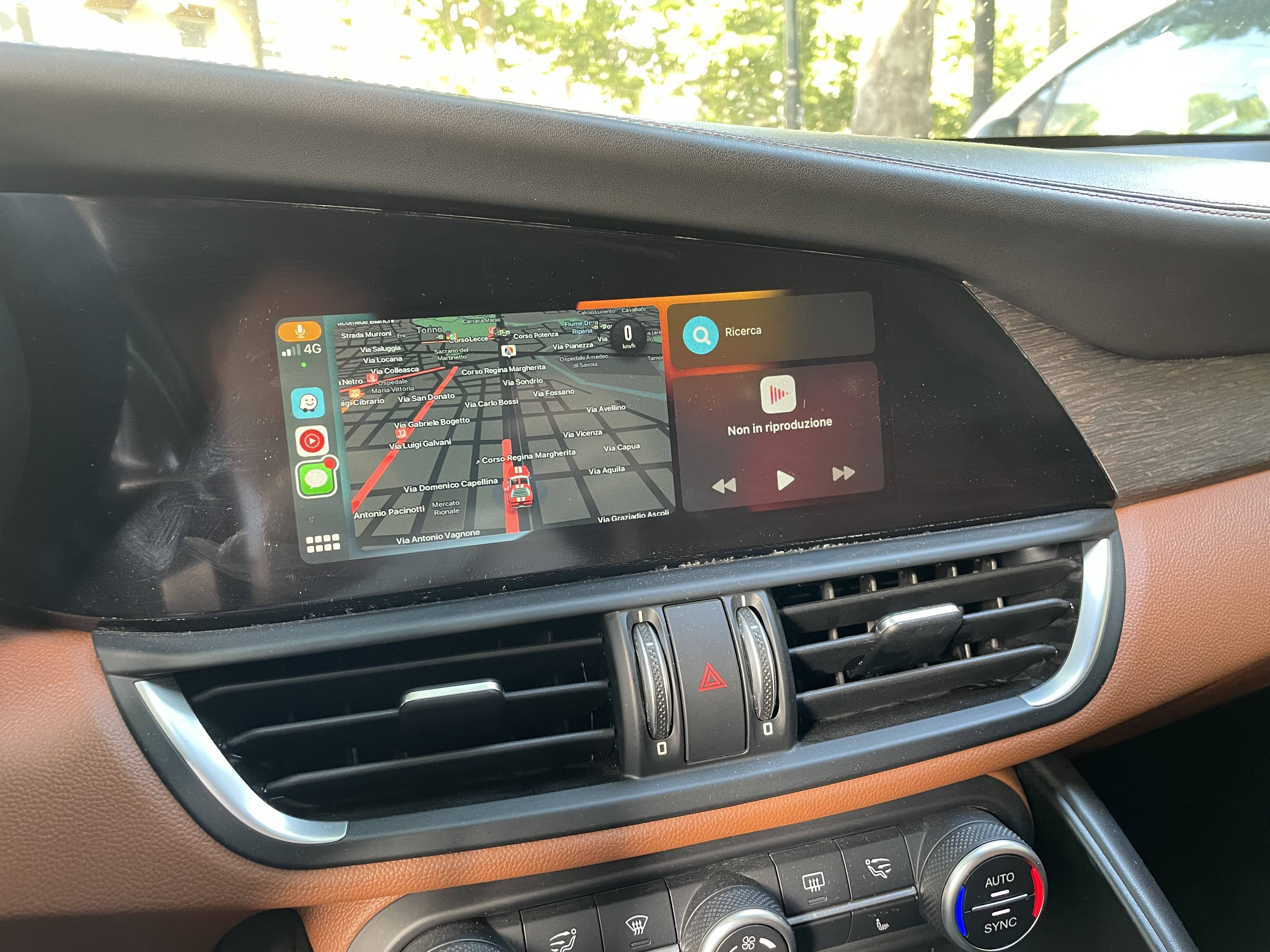

Martedì mattina mi vedo con Eng-Custom per finire il lavoro (trasferimento settaggi tom tom e attivazione AA), portandomi dietro la vecchia ETM e un paio di chiavette con delle mappe più aggiornate di quelle che monta ora e con licenza (le avevo usate sul vecchio HW quando ero ancora sotto abbonamento mappe e conservate "che non si sa mai").
