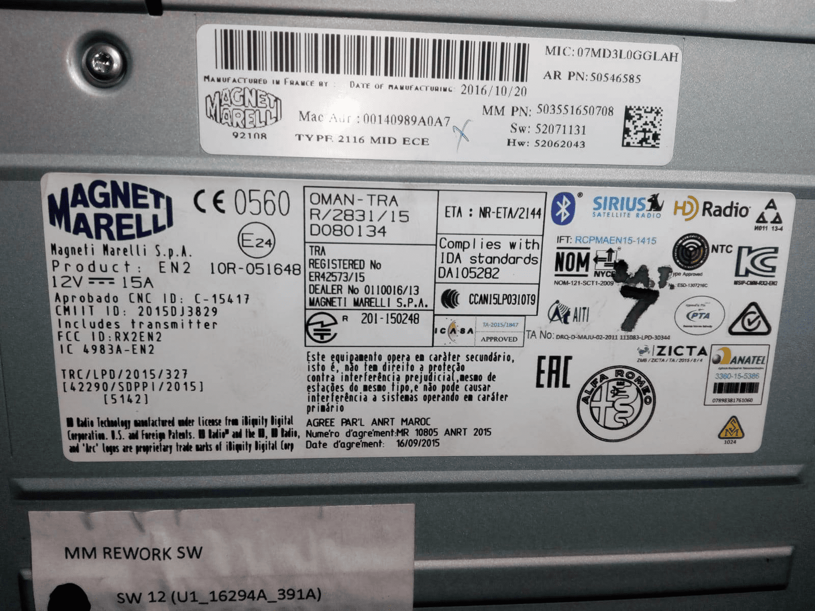

Alfa: io sono andato dal ricambista ufficiale e gli ho mandato il seriale dell'ETM, il VIN mio e il VIN dell'auto di derivazione, il certificato di proprietà della mia auto e una scansione della mia carta d'identità; la tessera col codice è un semplice ricambio.
Il seriale dell'ETM quale numero sarebbe?

Non lo so, io gli ho mandato una foto come questa e loro l'hanno allegata alla richiesta insieme al resto dei documenti.
