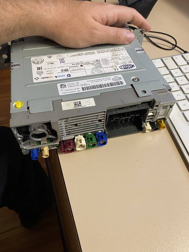

Arrivato il modulo. Arriva da un'auto che aveva carplay attivato e quindi mi aspetto che sia tutto ok

Visualizza allegato 229582
Ci pensa ENG
Il requisito è che sia conosciuto il VIN originale

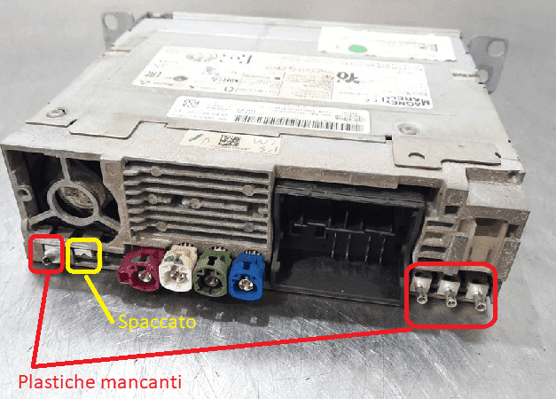

- ho a casa l'ETM ver.2 da passare a EngCustom per lo sblocco del codice e l'impostazione del VIN della mia auto. Aveva uno degli attacchi (solo la plastica, il secondo da destra) rotto e l'ho sistemato usando la parte di plastica di queste porte: 4.01€ 36% di SCONTO|2 pz/lotto Fakra Beige I femmina Jack RAL 1001 RF connettore coassiale saldatura connettori del cavo per RG316 /RG174 cavo a spirale|Connectors| - AliExpress
Importante: serve il VIN d'origine dell'ETM per sbloccarlo. Anche se a mio avviso (ma non ho verificato) è possibile ricavarlo da MES dopo aver installato l'ETM sull'auto (che per ovvie ragioni sarà ancora bloccata ma che deve comunque comunicare sul bus dell'auto e quindi leggibile da MES).
Occhio se dovete acquistare un ETM 2, spesso su eBay si trovano con le plastiche spaccate e in certi casi con le porte proprio distrutte.
Così è come dovrebbe essere:
Così è come a volte si trovano (questa davvero massacrata):
