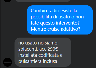

Per l'usato mi scrivono questo, magari chi risponde su facebook non è preparato?

Il codice è quello giusto.
Circa la conversazione, io lo interpreto come una richiesta ad ENG di mettere una radio usata fornita da loro. E ripeto, loro non forniscono radio usate in quanto non sempre l'operazione va a buon fine.
Prova esplicitamente a chiedere se, fornendo tu la radio, provano a codificartela sulla tua.
