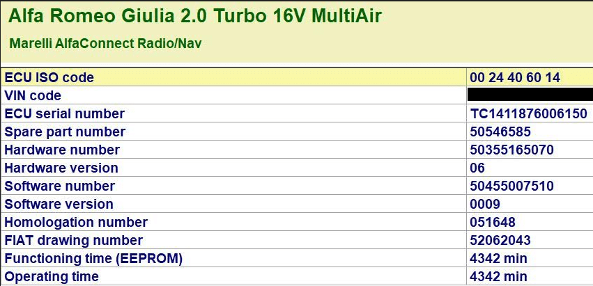

Ad ogni modo questi sono i dati del mio ETM da MES, su AlfaOBD non è previsto il collegamento a quel modulo.
Modello 2017 (il primo) con schermo da 6.5
Sarebbe carino vedere se qualcuno che ha una Giulia 2017 ma con schermo da 8.8 ha dei codici (magari software) differenti.

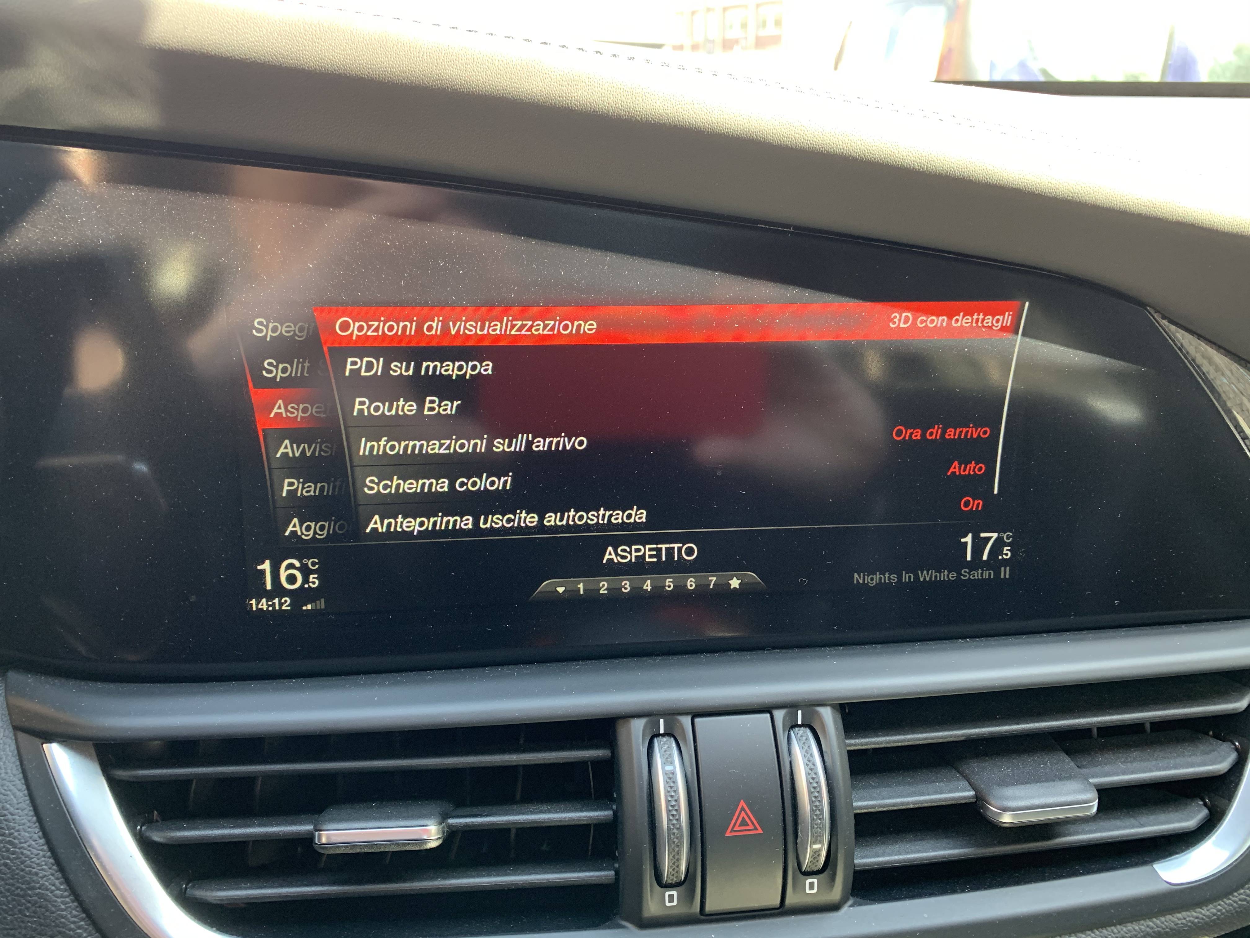

Come promesso il video dell'HW ver. 2.0 di Giulia (2016)
Qualità pessima (guidavo in prima con un occhio alla strada e uno all'iPhone) ma si capisce.
E una foto dei "settings"
    1 MB · Visualizzazioni: 348
Reazioni: Diabolik78
Cmq i 16 sono liberi per attività di sistema, quindi al netto del sistema operativo con tutte le mappe, credo abbia cmq area dedicata, se non sbaglio non vedo RAM, quindi lo spazio simula anche quella.
Cmq si credo sia solo una questione di sw caricato che non dia la possibilità di vedere il 3d. Bisogna provare a mettere display 6.5 per chi è nativo di 8.8 e sono quasi certo che si veda cmq in 3d, il display o 8 o 6 ripete un'immagine
