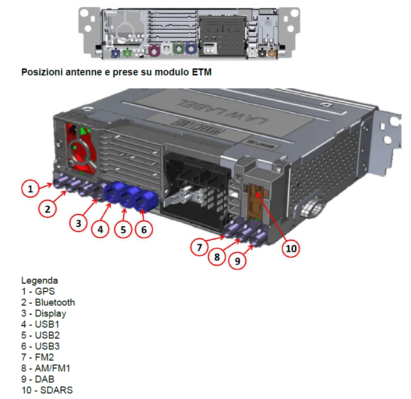

Anche io prima o poi farò l'upgrade al nuovo hardware. Tu hai già la radio DAB?
Per abilitare il DAB c'è anche da cambiare antenna giusto?
Hai fatto benissimo.
L'antenna sulla mia (spinotto blu) c'è già, il cavo è arrotolato insieme alla massa dei cavi che arrivano all'ETM. Se non sbaglio è integrata nel lunotto come quella FM/AM, ecco perché non ha senso che non la mettano.
A proposito: CONFERMO che il VIN di un ETM bloccato si può leggere con MES: Please help. ETM Module Security code?
EDIT: devo verificare bene (e ci vorrà tempo)... Quel cavo che pensavo fosse l'antenna DAB potrebbe benissimo essere una delle USB (la 3 che ha anche lo stesso colore...)
