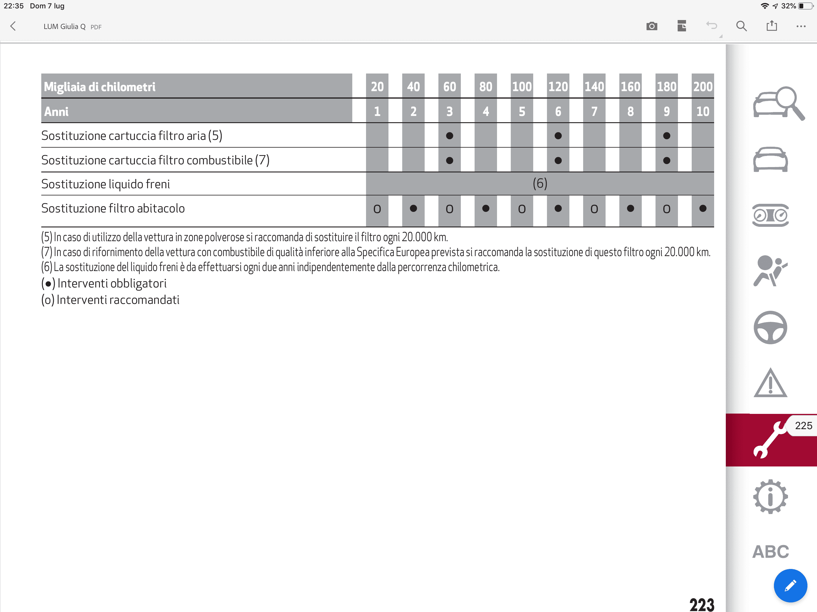

Da LUM sarebbe ogni due anni...
Tutti i modelli.

Il cambio deve esser fatto ogni due anni, salvo problemi. Non so se la casa madre rimborsi al concessionario i tagliandi compresi nei pacchetti d’estensione della garanzia o se si sia sbagliato (dubito, dato che il liquido freni non costa poco e l’intervento richiede comunque tempo..)...
