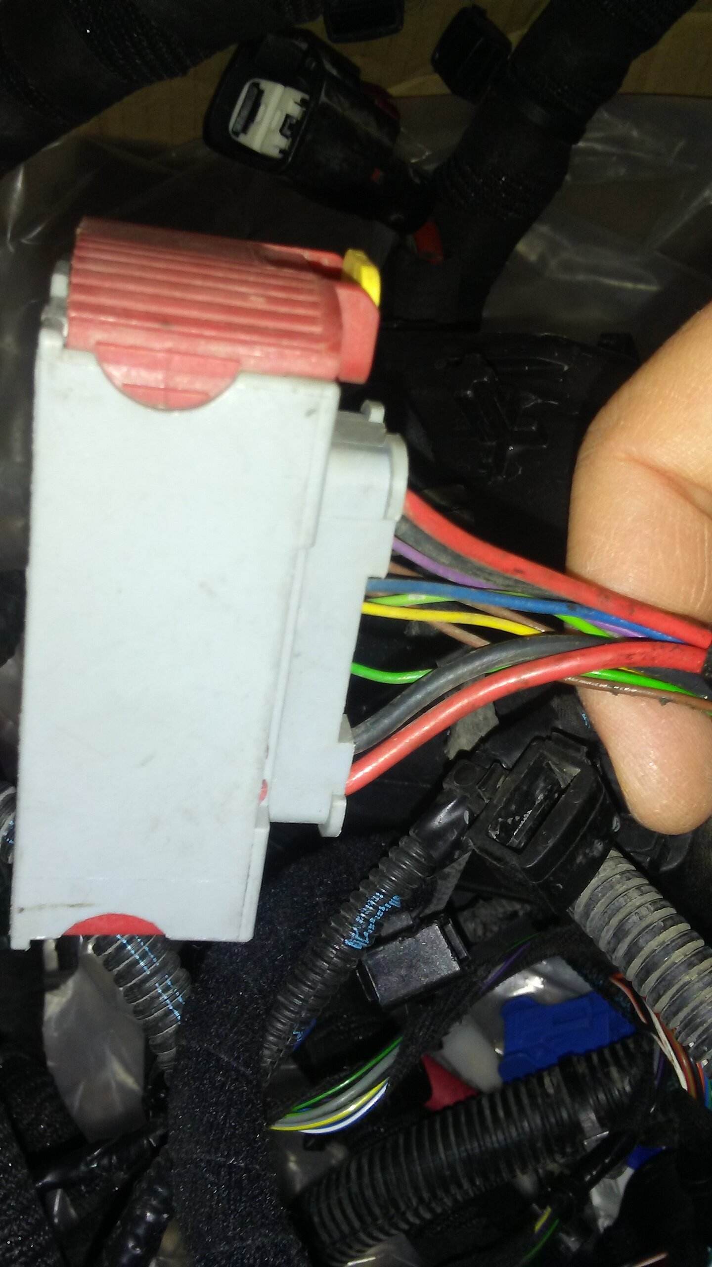

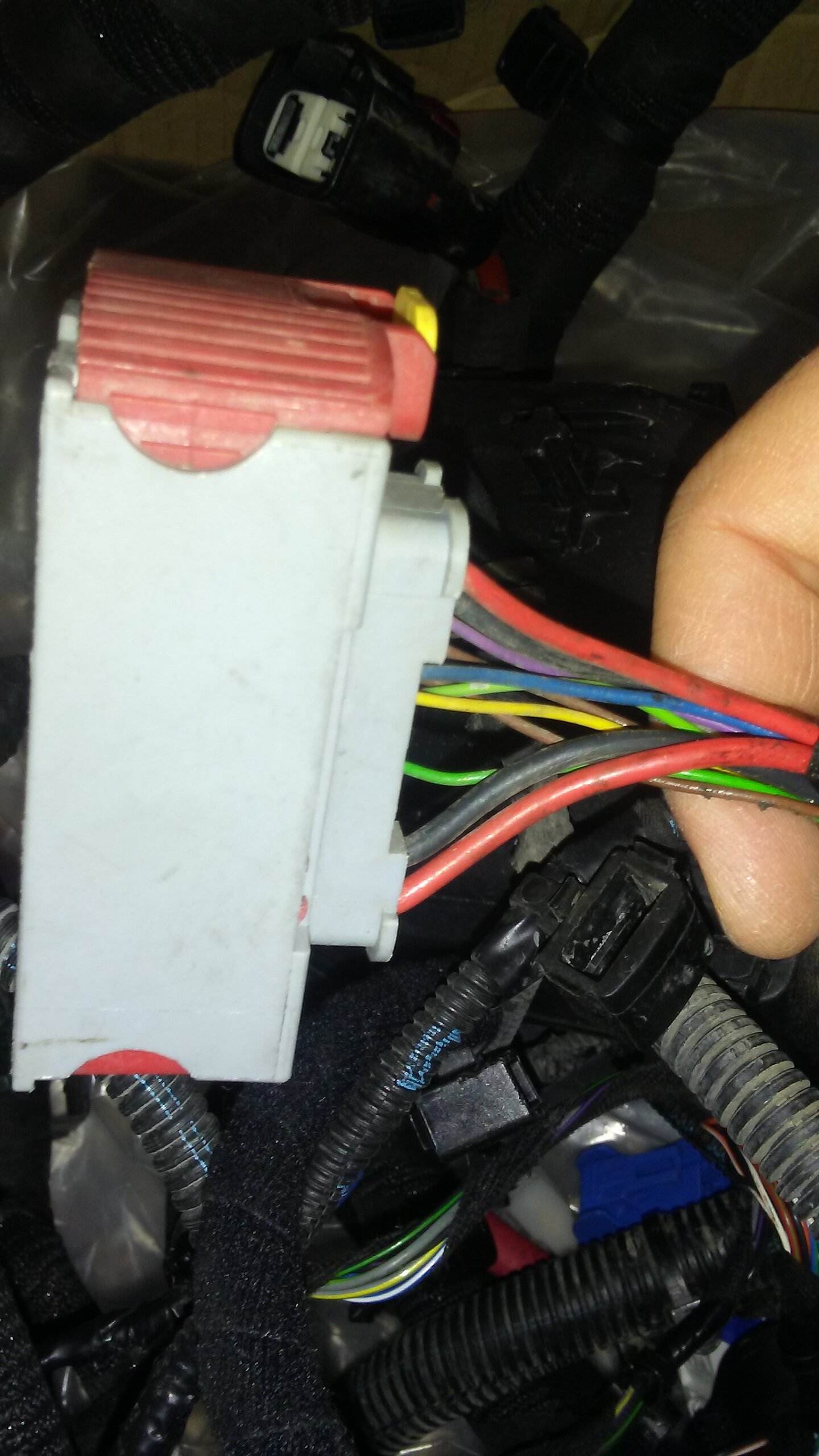

difetto comparso anche sulla mia (però, per 2 volte, si è proprio bloccato il cambio)
AWD NON DISPONIBILE - ESC NON DISPONIBILE
risolto sostituendo il cablaggio ossidato
Non era problema meccanico, bensì di alimentazione elettrica
Visualizza allegato 198158
Visualizza allegato 198159
A vedi allora che chi lamentava il cablaggio di cazzo aveva ragione avendo i fili scoperti.... Ma come cazzo si fa a sbagliare cose del genere? Da pivelli proprio mammamia !

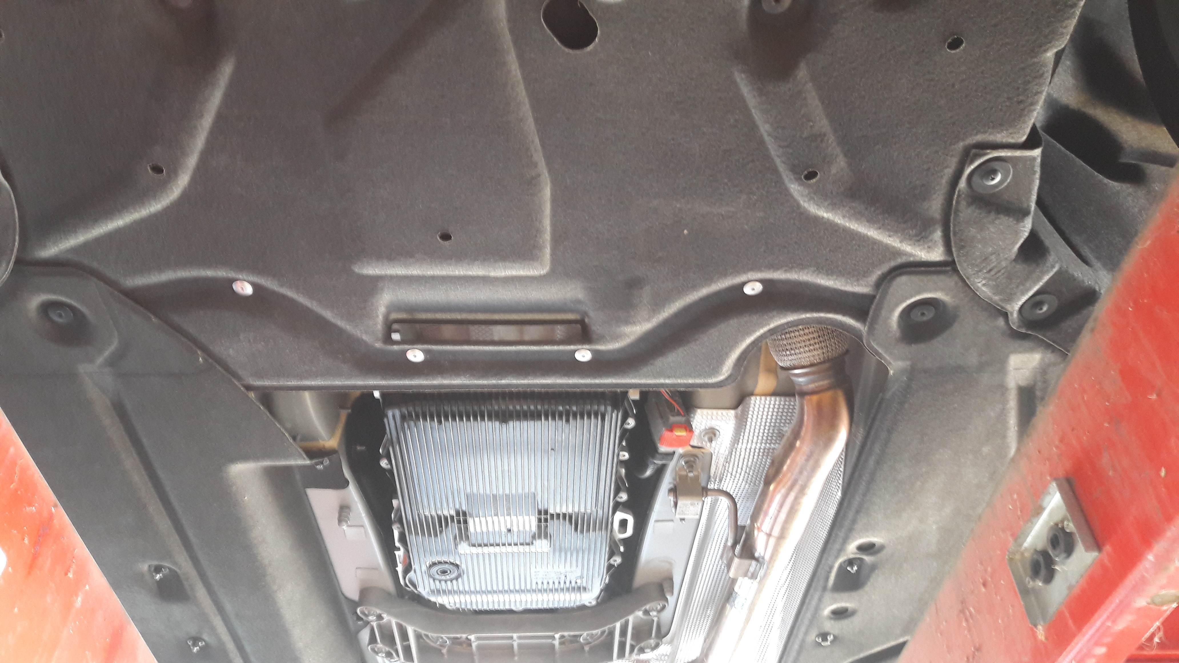

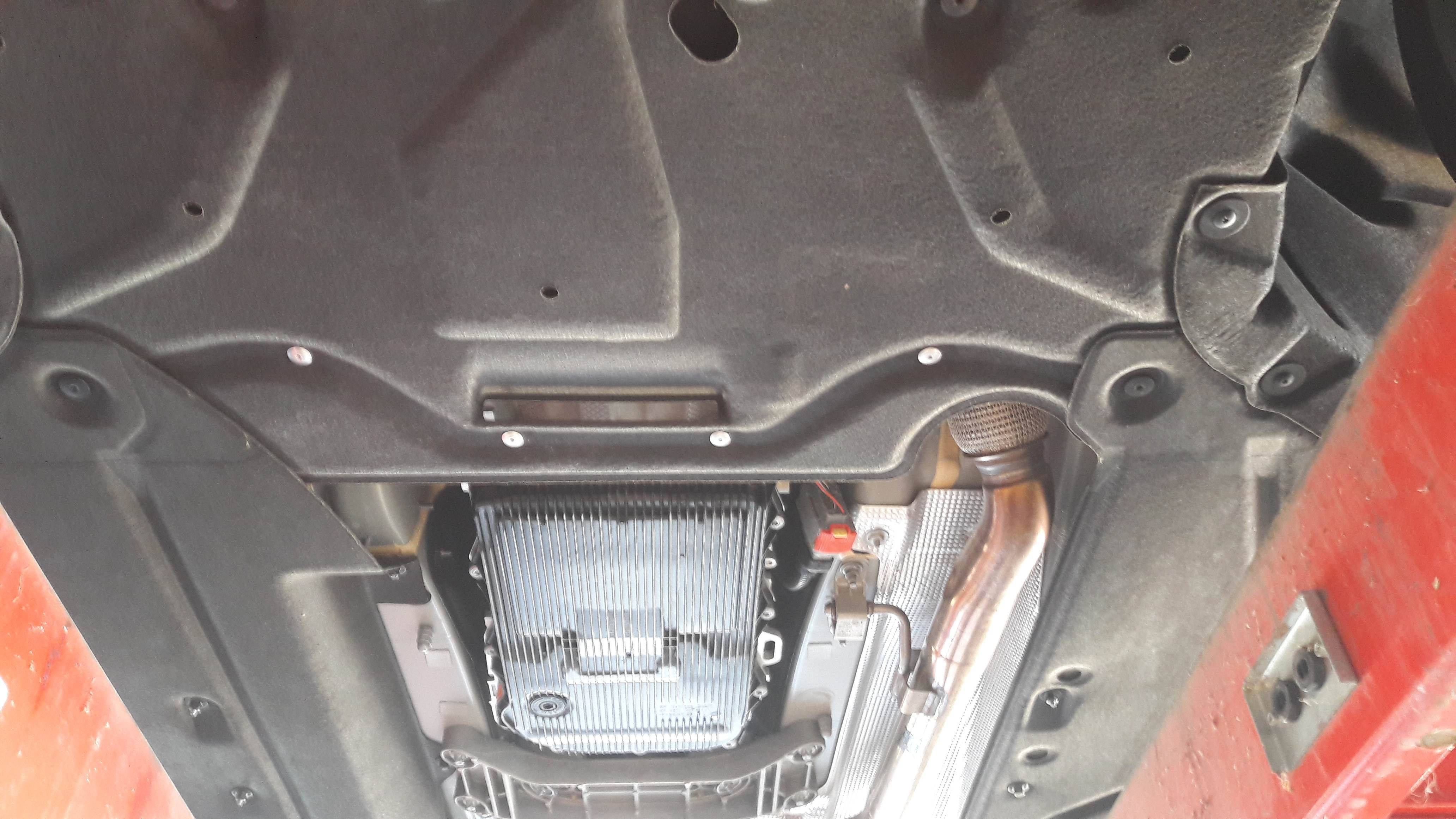

Ciao amico,in sintesi l olio del cambio atm8 nn ê da sostituire...ho inteso bene?
Ho una stelvio my 2018 e mi interesserebbe saperlo .grazie amico
#139
Alfa Romeo non ha previsto alcun intervento di manutenzione. Controlla sul libretto uso e manutenzione...
Se non sono previsti interventi di manutenzioone (ricordo che At8 è uno ZF ma personalizzato per AR) qualsiasi intervento non necessario è un attentato alla vita del cambio.
#140
Dipende, se la tieni pochi anni puoi anche non fare nulla, se invece hai intenzione di tenerla a lungo un cambio olio e lavaggio completo male non fa (da qualche parte di parlava di 80000km), sembrerebbe che ciò che non è da fare invece è fare un semplice cambio olio senza il lavaggio: forse a quel punto meglio fare nulla.
Essendo parti meccaniche ed elettrovalvole che lavorano grazie all’olio, traggono beneficio da una buona manutenzione, nulla è eterno; perché le case non lo consigliano? Perché così è probabile che si cambi auto prima dato il costo per rifare il cambio.
