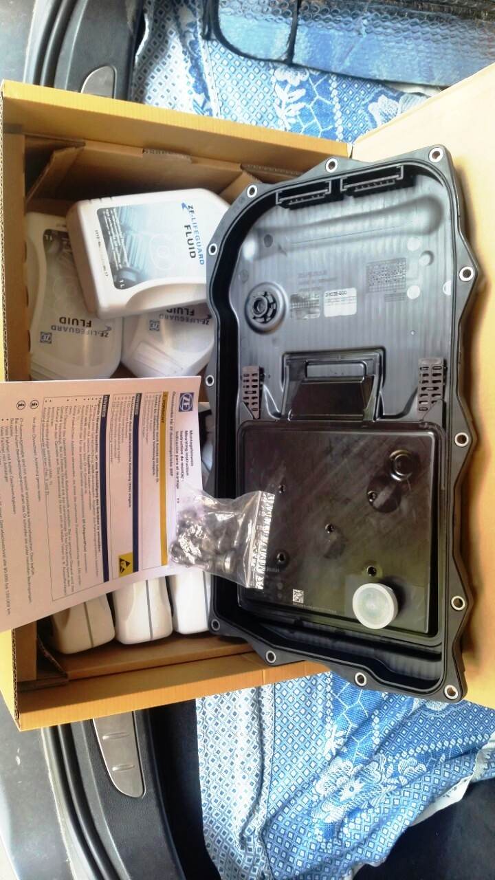

Saluti .. Io stesso non ho cambiato nulla di complicato. insieme al kit c'è un'istruzione in cui tutto viene dipinto e ordinato il kit in base al numero ZF .. Prima di ciò, ho imparato dagli specialisti (BMW) sulla fattibilità della sostituzione della risposta era la seguente: se si intende utilizzare l'auto per un lungo periodo (300.000), quindi la sostituzione deve essere effettuata fino a 100.000 km .. IMG-5d35bf95ff13b9ae1183acd56674fc79-V.jpg
