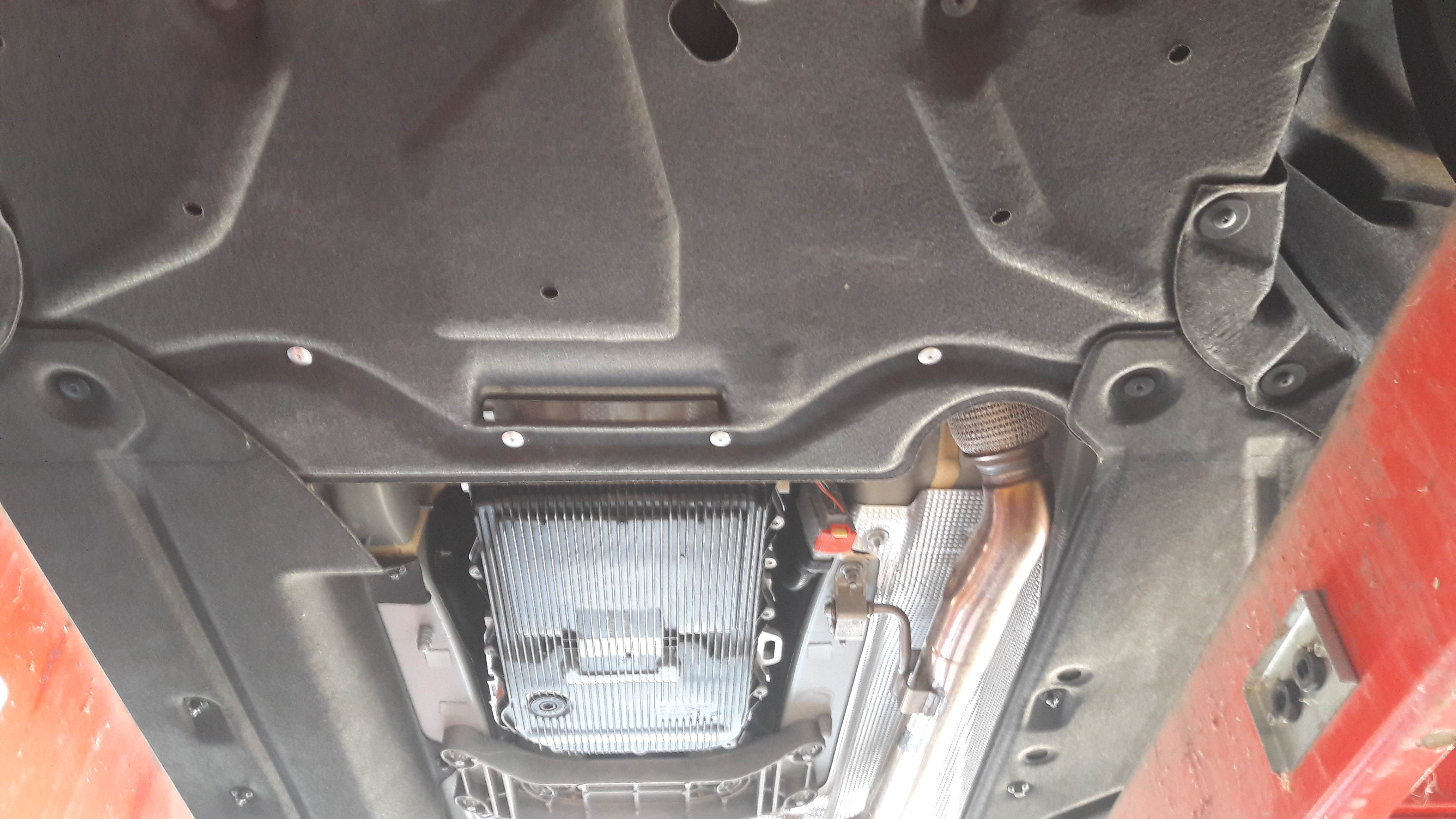

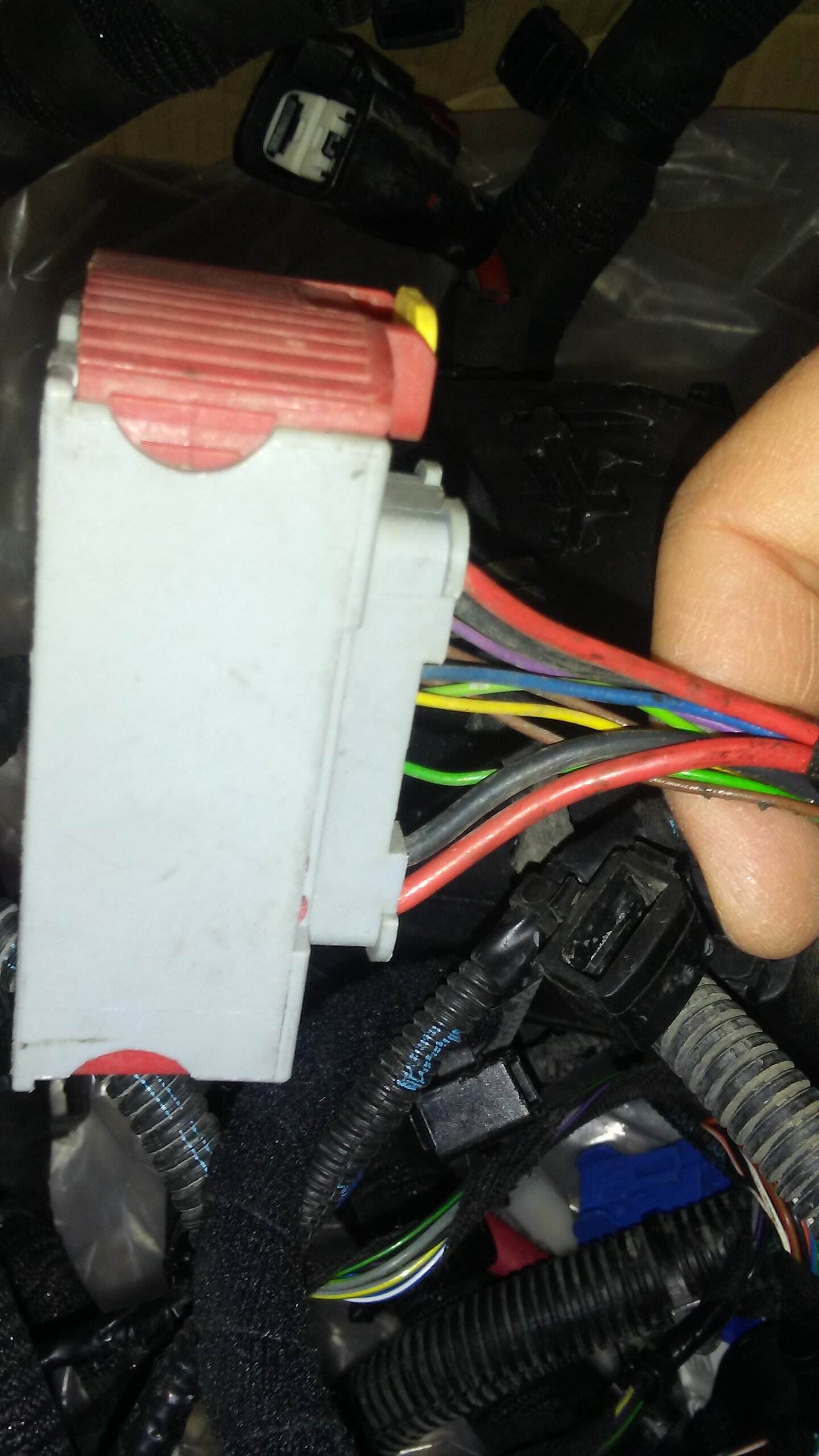

difetto comparso anche sulla mia (però, per 2 volte, si è proprio bloccato il cambio)
AWD NON DISPONIBILE - ESC NON DISPONIBILE
risolto sostituendo il cablaggio ossidato
Non era problema meccanico, bensì di alimentazione elettrica
